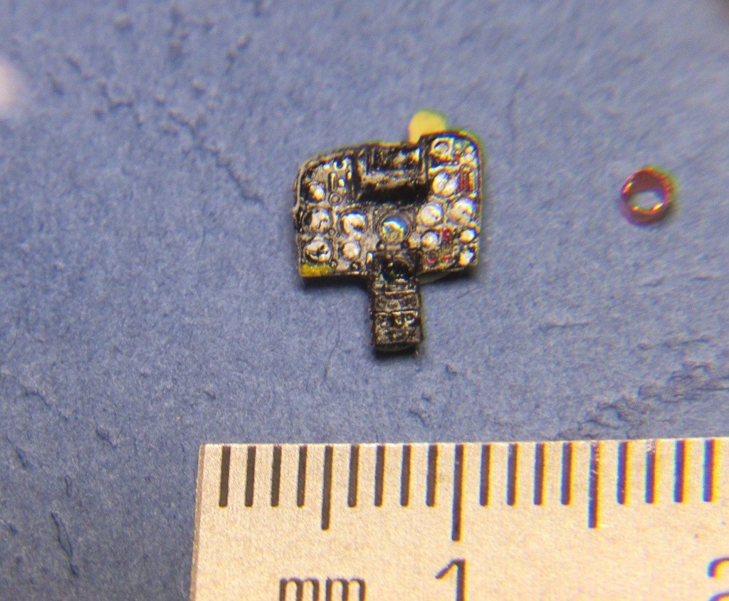

Message par Nelson 25 le Mar 23 Fév 2016 - 1:57
Bon; des petites news sur ce mirage !
Que du bonheur les amis, je suis parti dans un délire de scratch; plus j'en rajoute plus je continue... Bon va falloir que je m'arrête à un moment...
Donc ce soir j'ai (presque) fini le tableau de bord; il me reste à placer la chaussette sur le radar (Travail de hier soir); et au final, ça fini comme ça a commencé; toujours pas trouver de soluce, à par quelque noms d'oiseaux... Laughing Laughing Par contre hors de question de lâcher l'affaire je trouverai bien un moyen !
Essayé :
-feuille de cuivre (cf photo) mise en forme sur une tige de plastique étiré (meilleur résultat actuel)
-gaine thermo pour fils électroniques; sympa mais l'épaisseur augmente au fur à mesure que la gaine se rétracte. (abandon de cette méthode pour le coup !!!)
Pas essayé :
- tube fin en cuivre; et je n'essayerai pas car j'aimerais obtenir une chaussette pas très ronde mais affaisée... Le tube rigide me paraît pas la meilleure soluce.. Rolling Eyes
-étiré en coton-tige (c'est prévu ce soir, juste que là je fatigue un peu et j'obtient plus rien de bien et je tourne en rond...) Laughing
Un bon point pour la maquette de RV aircraft car le tableau de bord proposé colle à un tableau de IIIC et se suffit à lui-même... (et je ne rigole pas !!!! Wink )
A gauche le tableau de bord après un lèger drybrush blanc; rajout d'un trait noir dans chaque cadran; drybrush rouge aux endroits où il y a des boutons rouge; en haut à droite ce qui brille blanc est en fait du vert brillant et du rouge brillant sur 3 bontons à gauche du vert, pas pû faire avec cette tof ! J'ai mis en couleur également l'indicateur sphérique (boule) suivant les photos plus haut ! le cadran du radr est lui peint en vert translucide.
Enfin à droite du tableau de bord; pour ce moment la meilleure chaussette obtenue; mais ne nous mentons pas c'est trop gros Laughing Laughing
Donc bon on retente ce soir la chausette, si d'ici là s'avez des idéees je suis prenneur (3 fois !! Very Happy ) Et je vais essayer de finir cette baignoire pour fin de semaine. Twisted Evil
Désolé pour le peu de tofs mais vu que j'ai repris ma baignoire; je préfère montrer l'étape finale car là c'est mode chantier !
Comme d'hab ouvert à toute remarque ! Wink

Message par Nelson 25 le Ven 18 Mar 2016 - 15:38
Bon, des news de ce mirage; on s'est arrêté au pit; en fait la bête est en croix !  Et ce ne fût pas une partie de plaisir !  Je dois dire que ce montage me laissera vraiment un mauvais souvenir, tant l’assemblage est moisi et calamiteux ! D’ailleurs il est dommage que cela soit le point faible du kit car honnêtement une fois en croix il a de la gueule ! Ben oui c’est quand même un mirage III et l’avantage de ce kit c’est que les dimensions et formes sont vraiment respectées ! On verra cela plus loin d'ailleurs, photos à l'appui
Donc... Travail sur le cockpit (…suite et fin !)
J’ai enfin trouvé pour la chaussette sur le TdB ; pour ceux qui demanderont oui mais quoi ? et bien, j’ai pris un tube très fin et souple (en plus !) trouvé au boulot ; j’en ai découpé un bout que j’ai collé sur le cadran du tableau de bord ! fin de l’histoire (enfin je pensais  Rolling Eyes ) Car ensuite j’ai donc collé mon tableau de bord dans la bagnoire à l’emplacement prévu sauf que… La dite baignoire a été ravancé par mes soins pour ceux qui suivent  Wink , donc pour le coup l’emplecement prévu pour le TdB est maintenant faux ! Et bien sûr je m’en aperçoit quand je fais les ajustement pour le pare-brise car bizarre celui-ci ne s’ajuste pas ?  Shocked  Et là je tilte (enfin vous me direz) andouille que je suis ; j’ai avancé la baignoire et pas de 1 ou  2 mm !  Twisted Evil  Donc je redécolle ma pièce du TdB (chance je l’avais collé à la glue 3 et pas à la colle fusion !) ; je l’avance un peu et le tour est joué ! Sauf que ! Cette fois c’est la casquette du kit qui me déçoit ! Celle-ci est moche à souhait et ne ressemble pas du tout à une  casquette de mirage III ; puisque jusqu’à maintenant j’ai essayer avec plus ou moins de succès de reproduire un IIIC; je décide donc de scratché une nouvelle casquette pour le tableau de bord avec des cables qui partiront de chaque coté pour venir se coller derrière ce tableau de bord !
Pour la casquette du TdB un bout de carte plastique fera l’affaire ; pour le cablage je prends du cable électronique multi-brins que j’enduis de glue3 pour qu’il reste en forme et que cela donne l’impression d’un toron de câbles.
Le tableau de bord fixé avec la chausette; les consoles sont faites en décals tirés de la boite à rabiots... J'ai également représenté des "grilles" d'aération derrière l'emplacement du siège; celles-ci sont faite en papier de ferrero Rocher !
Scratch de la casquette du tableau de bord; carte plastique, profilés evergreen et cable électroniques sont mis à contribution !
La casquette du tableau de bord finie; un drybrush avec un gris clair a été passé sur les arrêtes et les cables. On distingue également les grilles d'aération sur les blocs derrière le siège.

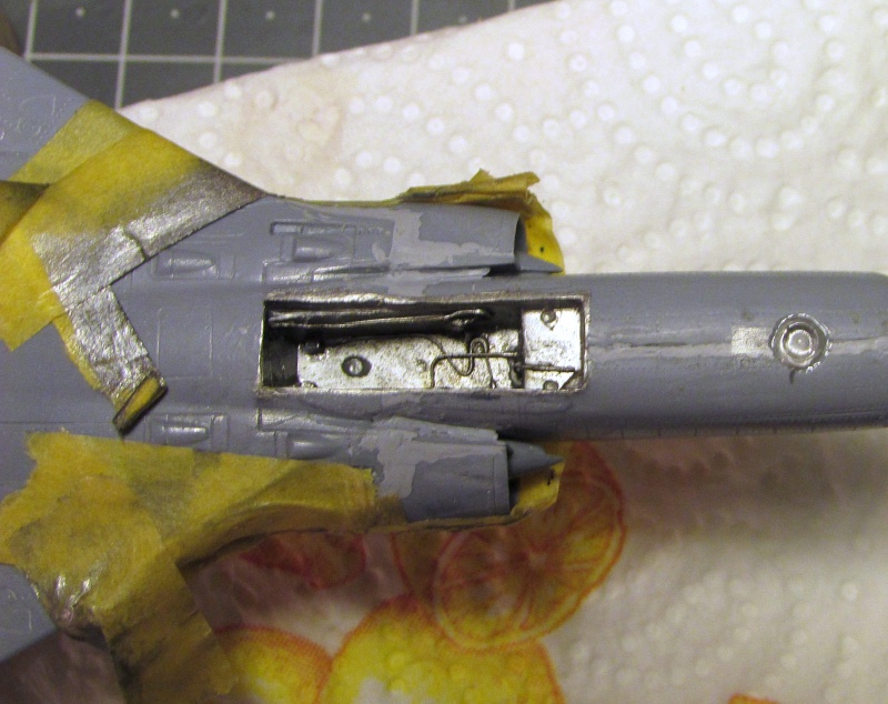

Et le puit de train avant ?
Ben de base il est bien vide, j’ai donc rajouté divers câbles faits avec un petit câble en laiton acheté dans le commerce. Un peu de carte plastique pour meubler le tout, puis j’ai passé une teinte Alclad ALC-115 (acier/steel) Un jus Mig pour faire ressortir les durites a complété le tout. A noter j’ai mis de la couleur une fois la pièce déjà mise en place et collée… En effet, les ajustement nécessaires pour fixer convenablement cette pièce étaient juste énormes ! Carte plastique fine et mastic sont de sortie bien sûr !
D’ailleurs, on parle de la partie ajustement/collage du fuselage avec le puit ? Pour résumer je dirai que le mastic et le Mr Surfacer sont vos meilleurs amis !! Mais encore une fois ; ça s’ajuste très mal et les jours sont importants ! Mastic ; carte plastique furent nécessaires et pour la fermeture du pit et pour le collage du puit de trains avant… Je vous laisse voir sur les photos...  Smile
Pour conclure je dirais que si vous voulez vous évitez les ennuis (du moins certains !!) il faudra placer la baignoire comme indiqué sur le plan fourni par RV. Mais là vous aurez un mirage avec un cockpit mal placé, alors à vous de voir…
Pour illustrer les ajustements de ce kit, voici le puit de train et la baignoire bien placé.... On remarque un jour important entre les deux; alors que sur le plan il est conseillé de collé ces deux pièces; la baignoire sur le puit de train; après au choix soit le puit est décalé; soit la baignoire en renfoncé dans le corps du mirage...   Conclusion, passez vous du plan autant que faire se peut...
Travail sur le puit de train; du fil laiton très fin (moins d'1 mm) et du profile evergreen taillé différemment a été utilisé !   Photo du puit de train avant fini plus bas !

Ajustements  & collages  pour la mise en croix du zoisiau…
Par contre, aussi bizarre que cela puisse paraître ; le croupion du mirage IIIC en résine a été l’une des pièce qui s’est ajusté le mieux !!! Et pourtant c’était de la résine ; souvent dans ces cas-là c’est plutôt l’inverse !!!
Le collage du nez a lui été calamiteux idem lors du collage de la partie cockpit avec le fuselage ; carte plastique, mastic, putty sont mes amis !
Le croupion du mirage en résine ? Bizarrement l'ajustement a été parfait pour cette pièce ! Les parois sont peintes avec l'Alclad "Jet exhaust"
Le mirage en croix, la dérive est collée; un autre point de ce kit, le plastique est très tendre et réagit très bien à la colle fusion...
Vue de l'intrados du mirage
Voilà pour un rapide apperçu de l’état des lieux ; normalement fin de semaine peinture ; en tout cas là j’ai prévu de tester sur ce mirage un primer Alclad, on verra bien ! Bien sûr avant un petit nettoyage de surface s’impossera !

Message par Nelson 25 le Lun 21 Mar 2016 - 1:36
Hi alls, un merci à tous pour vos messages !  Very Happy
dirtydm a écrit:dis olivier c'est quoi tout ce ruban de masquage sur la maquette?
Ben comme je l'ai mis plus haut le plastique est vraiment très tendre... un coup d'ongle et paf une marque; bref ce ruban ce masquage m'a servi à manipuler et protéger ma maquette durant les travaux de ponçage et d'ajustement ! Je ne regrette pas en tout cas.
Donc sinon ce week-end j'ai donc tester le primer Alclad... Et bien il est pas mal ce primer (certes il pue aussi comme les teintes "standard" alclad) Donc durant la pulvérisation masque et fenêtre ouverte par sécurité.. Par contre j'aime bien le rendu final. Le gloss black a un petit rendu métallique sympa. Pour la pulvérsition; 1,5 Bar env... De plus le produit se tend bien;  j'ai essayer de passer des fines couches jusqu'à obtenir un rendu "gloss".
Alclad préconise d'attendre 30 min entre la première et deuxième couche puis pour le rendu final passer un coup de micromesh.
Perso, j'ai passer pour ce moment qu'une seule couche déposer par plusieurs passages fin à l'aéro; pour le micromesh on verra demain Wink ; je préfère laisser passer au moins une journée avant de travailler sur ce primer...
Le mirage après un passage au primer alclad; l'intrados a été également traité (cependant une bonne heure après l'extrados...)
Voilà pour la petite avancée de ce week; on passera surement un coup de micromesh demain; 12000 je pense mais là pour ce moment je préfère bien laisser sècher.
N'hésiter pas à réagir si vous avez déjà utiliser ce produit ou si vous avez d'autres remarques...
