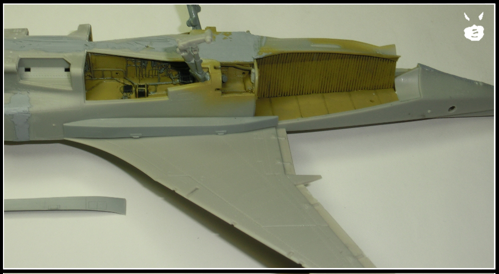

J'avais gardé (ouf) quelques pièces du kit Heller, dont en particulier les lance leurres d'intrado. Mais il y a un truc qui me semble bizarre, pourtant sur le plan Heller c'est comme ça: les lance leurres font toute la longueur de l'intrado, donc débordent par dessus la tole qui se démonte pour accéder au réacteur ?
Ca me semble un peu bizarre, et je ne trouve aucune photo le montrant

J'ai trouvé ces photos:
Du coup, ça semble être bien positionné sur le tien.

OK, et on voit bien un jour à l''arrière entre le lance leurre et le capot de réacteur.

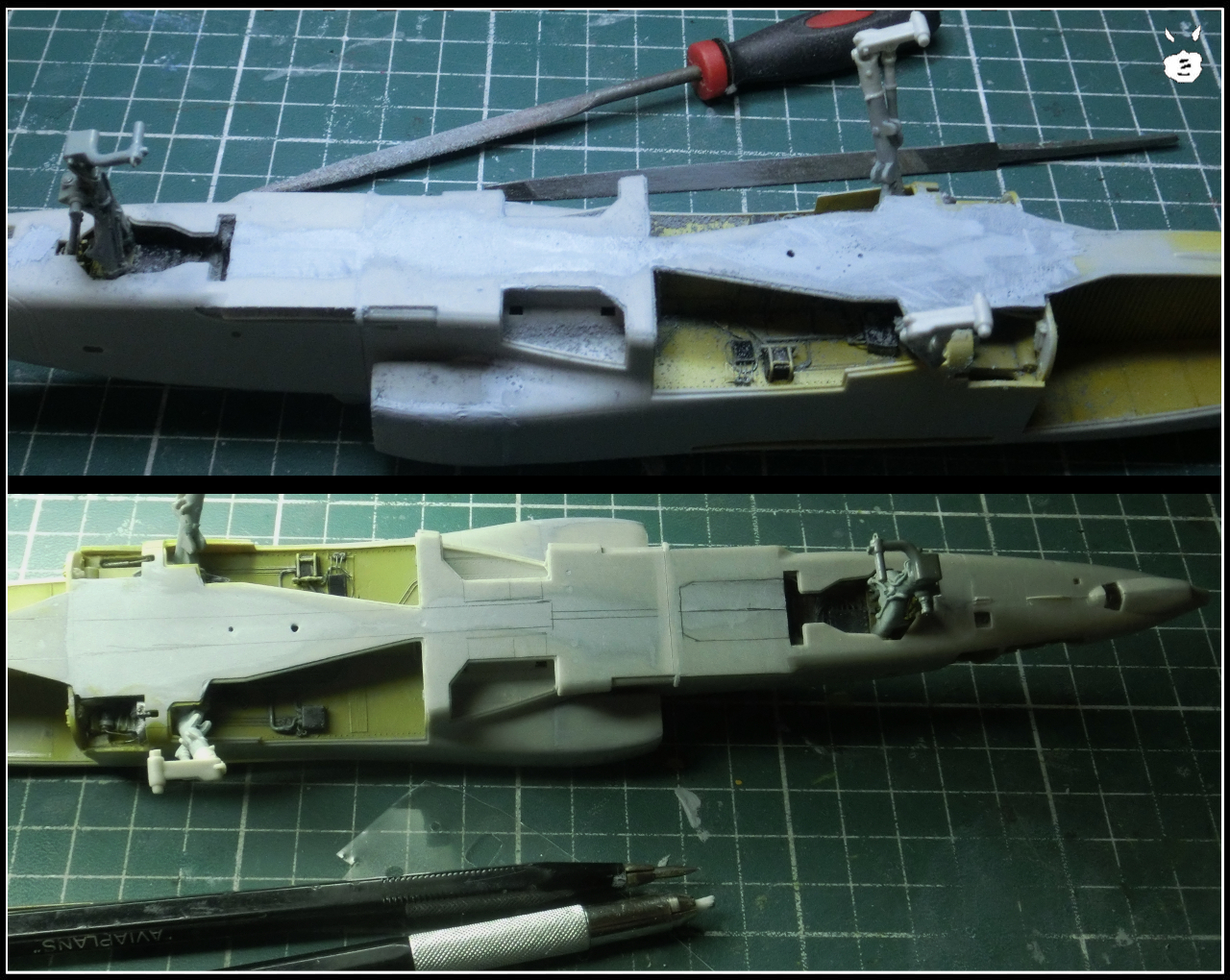

Etape regravage: Malgré tous mes efforts, le dessous n'étais pas plat. Donc mastic (cf précédemment), ponçage à la lime plate, traçage et regravure.
Pour ça j'utilise de la carte plastique fine comme gabarit, une pointe taillée tenue dans un porte mine, et un stylo fibre de verre pour poncer, on trouve ça dans les magasin d'électronique ou sur le net

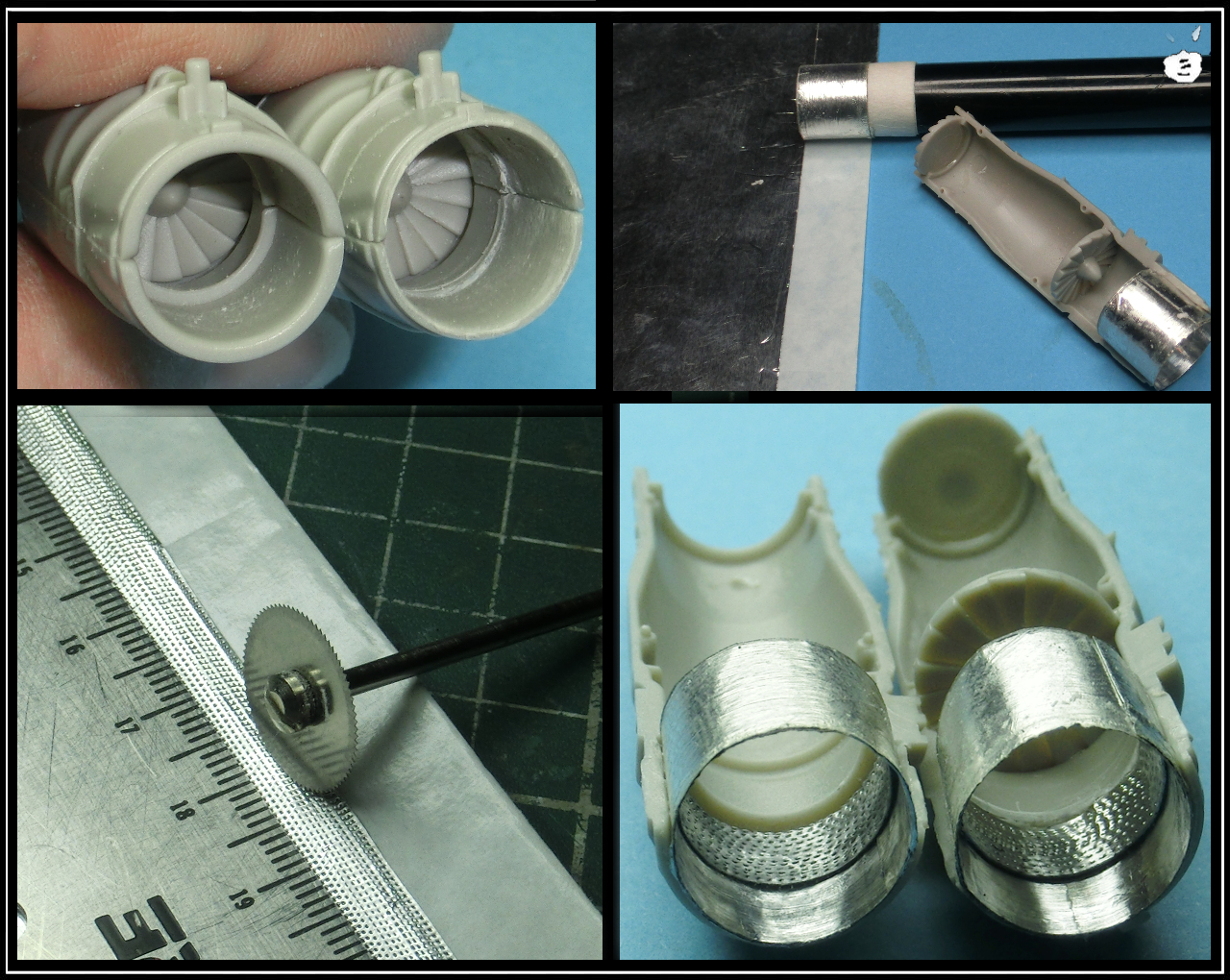

Message par angus le Sam 27 Fév 2016 - 20:56
Je sais pas si je vais réussir à faire un truc bien, mais bon j'essaye, et ça prend un temps énorme.
D'abord j'augmente le diamètre interne du réacteur, d'origine ça fait une marche peu réaliste.
J'ai cherché longtemps comment faire, mais ensuite j'enroule autour d'un stylo gabarit du scotch alu qui vient former la sortie de réacteur.
Sur les photos on voit bien une tole pleine de trou à l'arrière des bruleurs. Là aussi j'ai chrché longtemps, mais au final encore du scotch alu percé avec une mini scie circulaire.
Yapuka mettre en place délicatement et ça fait un résultat pas mal.

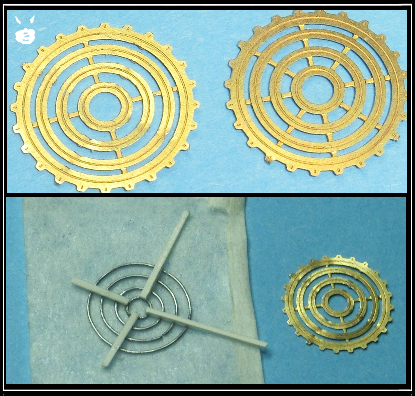

Reste les bruleurs. Les pièces en photo découpes me plaisent pas trop, les rampes des bruleurs sont trop larges, et elles ne sont tenues normalement que pas 4 barres et non 8.
Donc c'essaye avec du fil d'étain de refaire ça en plus réaliste, on verra.

Finalement l'étain est trop souple et ne supportais pas les manipulations, donc refait en fil électique (fil téléphonique en fait)
à l'oeil le résultat est sympa, même si on en verra vraiment pas grand chose au final
prochaine maquette dans la maquette: un réacteur

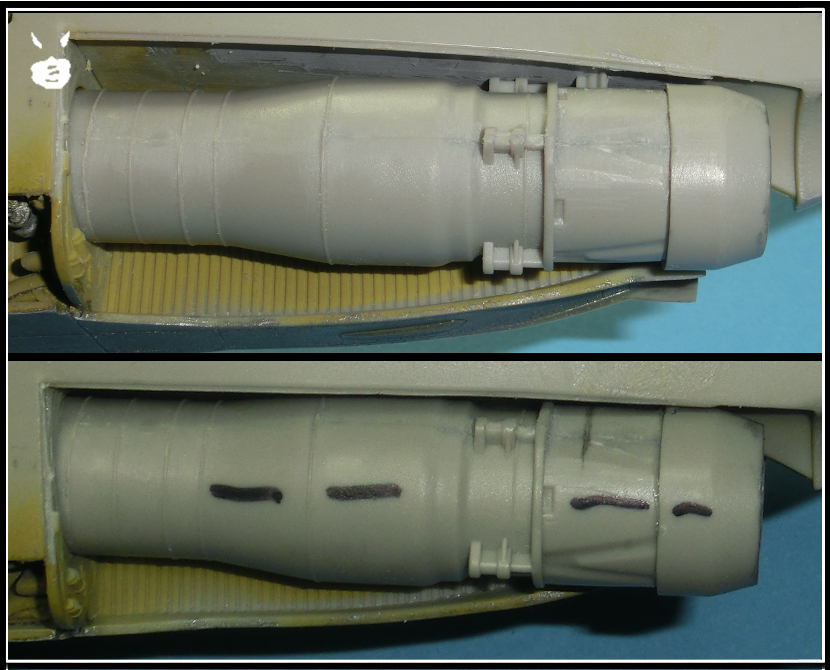

Ah mais c'est vraiment des marrants chez Kittty Hawk
En haut le réacteur positionné comme donné dans le kit. Eh ben c'est tout faux, il faut le tourner de 45° comme montré au dessous
Et voilà le pourquoi du because (source: http://spotaero.blogspot.fr/2011/06/les-news-chez-ealc.html)

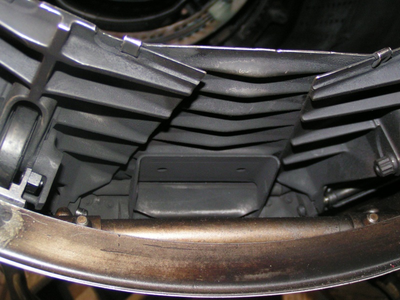

Message par LaurentJAG le Lun 29 Fév 2016 - 14:58
voilà de quoi tuyauter.
si tu as besoin, il y en a d'autres sur le bestiau.
bon montage.

LaurentJAG a écrit:voilà de quoi tuyauter.
bon montage.
si tu as une phto de comment c'est connecté à la cellule

Message par LaurentJAG le Lun 29 Fév 2016 - 15:26
Par l'entrée d'air en appui sur le cadre de train AR, et par l'anneau de suspension au dessus de la tuyère.
le reste, c'est du tuyau inox ou métallisé pour l'arrivé et le retour carburant et la gestion de l'ouverture tuyère, les extincteurs ect...
