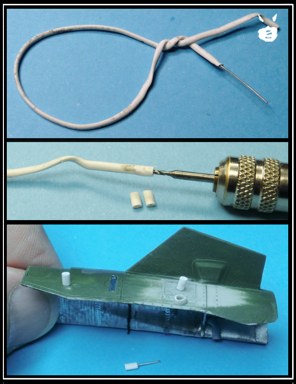

Allez, un petit ruc qui est très facile à faire, et vous avez tous le matériel
  • Vous avez tous acheté un jour des bonbons ou autre en sac plastique (vous savez, celui qui fait du bruit quand vous voulez en prendre un discrètement). Ces sacs sont fermées par du fil métallique enrobé de plastoique et torsadé. Regardez la section, ce n'est pas rond.
  • Donc on en coupe de petits bouts, on élargie le trou avec un mini forêt ( à la main, sinon ça fond)
  • On enfiche collé un bout de fil métallique, on perce les piècs et on enfiche avec colle
Et voilà des drains qui ont l'air réaliste. Ca m'a pris 1 heure, photos comprises.
Par contre faut boucher ce trou ovale. Bêtement j'avais pensé que c'était sur l'avion, mais non, c'est en fait le trou pour recevoir des machins de la version anglaise

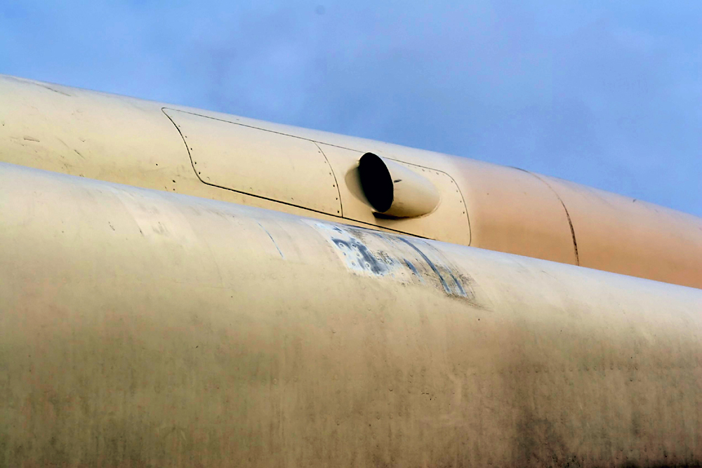

Ah la bonne blague, je viens de trouver cette photo, faut que je refasse ça, la forme sur la maquette est complètement fausse.
Notez au passage la crasse sur la peinture, ça va être marrant à faire ça

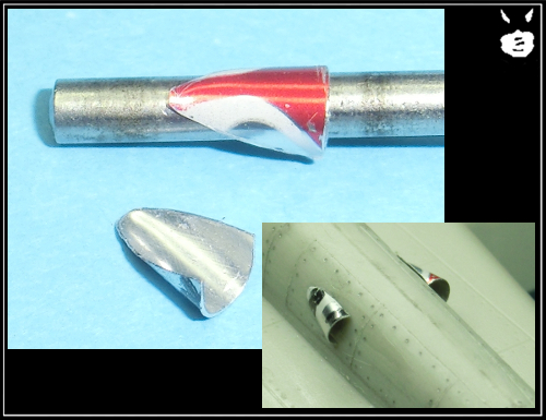

Message par angus le Sam 27 Aoû 2016 - 17:14
C'est fait pour les détails intrados partie arrière, sauf le ponçage du bouchage malheureux fait par KittyHawk.
Je résume, en partant du haut droite et en tournant dans le sens des aiguilles d'une montre:
  • Les 2 jesaipakoi fourni par KittyKawk (pièces 37 et 38) sont ridiculement petites, à peu près 2 fois. Si on regarde la photo mise précédemment, ces pièces font en longueur la longueur des ouvertures dans les aérofrains, donc 4mm. C'est assez facile à faire, la difficulté est d'en faire 2 identiques. Je récupère une roquette dans la boite à rabiot diamètre 1.5. Je la met sur la mini perceuse, et j'évite sur 4mm de long. Tourner doucement pour ne pas faire fondre. Ensuite avec lime et papier de verre je tourne la forme. Support en carte plastique percée pour que ça tienne, tada !!!
  • Les 2 évacuations près des dérives inférieures sont taillées dans de la grappe plastique
  • Regravage du capot gauche, puisque ce n'est pas symétrique. Logique, les moteurs ne sont pas symétriques, ce sont les mêmes, donc les sorties ne sont pas symétriques.
  • Le feu est tourné dans du plastique rouge transparent de récupération
  • les 4 drains dans du fil torsadé de fermeture de sac plastique.
OK je pinaille, mais c'est quand même plus réaliste
Les évacuations de gaz des canon, c'est fait, reste les raidisseur dans le logement du canon, mais là j'ai piscine

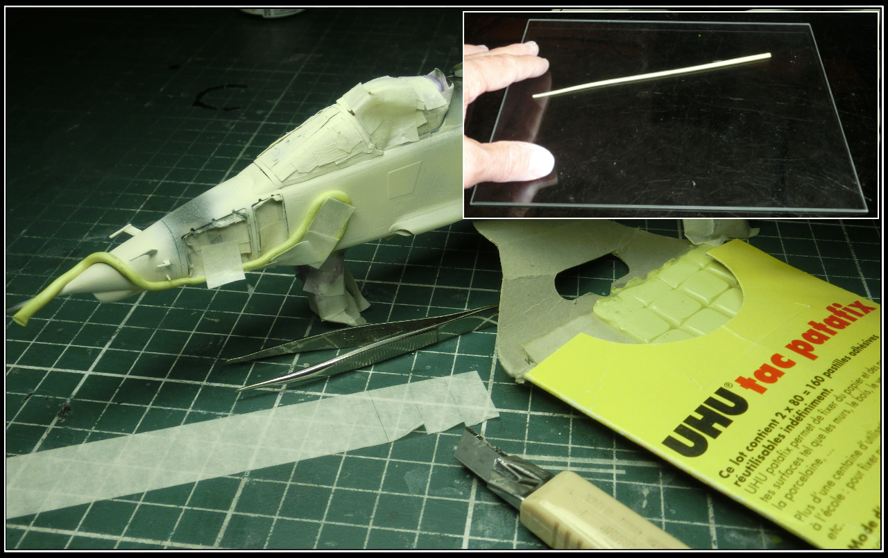

Pour ceux qui ne connaitraient pas le truc du patafix: On roule entre 2 plaques de verres des boudins de patafix qu'on met sur la maquette, puis on masque l'interieur.
En pschitant à basse pression ça fera des bords légèrement flou.
Par contre c'est long à préraper, très long

Message par fabrice simon le Mar 30 Aoû 2016 - 10:50
Bonjour Angus,
J'ai parcouru ton topic hier au soir, montage et soucis du détail impressionnants ! Je suis presque déçu de voir arriver la phase de peinture Very Happy Very Happy Very Happy mais je suis sur de trouver ici des tuyaux pour la mise en couleur de mon rhino
question : c'est quoi l'utilité de rouler le patafix entre deux plaques de verre ?
Fabrice
fabrice simon
Nombre de messages : 455
Localisation : paris 10
Points : 2306
2/4  (2/4)
En cours Re: Jaguar A Kitty Hawk 1/48 pour s'y remettre
Message par angus le Mar 30 Aoû 2016 - 10:52
Avoir un boudin regulier
