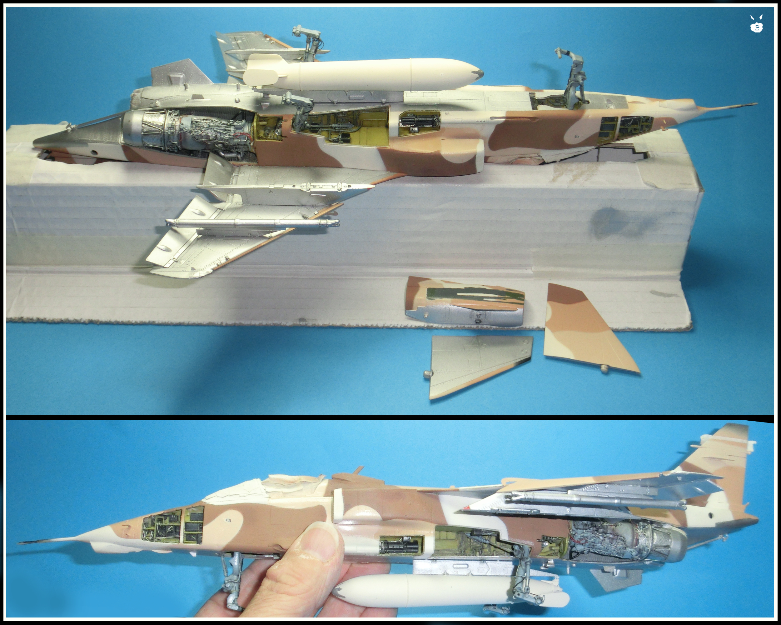

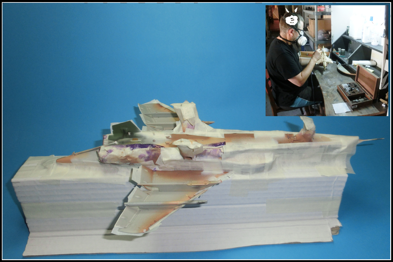

Le camo dessus est terminé, reste quelques petites pétouilles terminales, c'est qu'au niveau d'investssement sur cete maquette, je n'hésite plus à remasquer pour reprendre.
J'ai du y passer un rouleau de scotch sur cette maquette. Par contre j'ai le sentiment d'avoir fait une connerie à faire l'alu après, j'ai peur de coulures, va falloir y aller en basse pression.
Et un petit outillage en carton pour tenir la maquette.
J'hésite entre Alclad white aluminium ou Humbrol 90. Je pense que l'humbrol 90 serait mieux, et plus facile à gérer pour la dilution.
EDIT: ce sera Humbrol 90, pour pré-peindre les mats au pinceau vu le manque d'accessibilité.
et mon petit coin peinture dans le garage en prime.

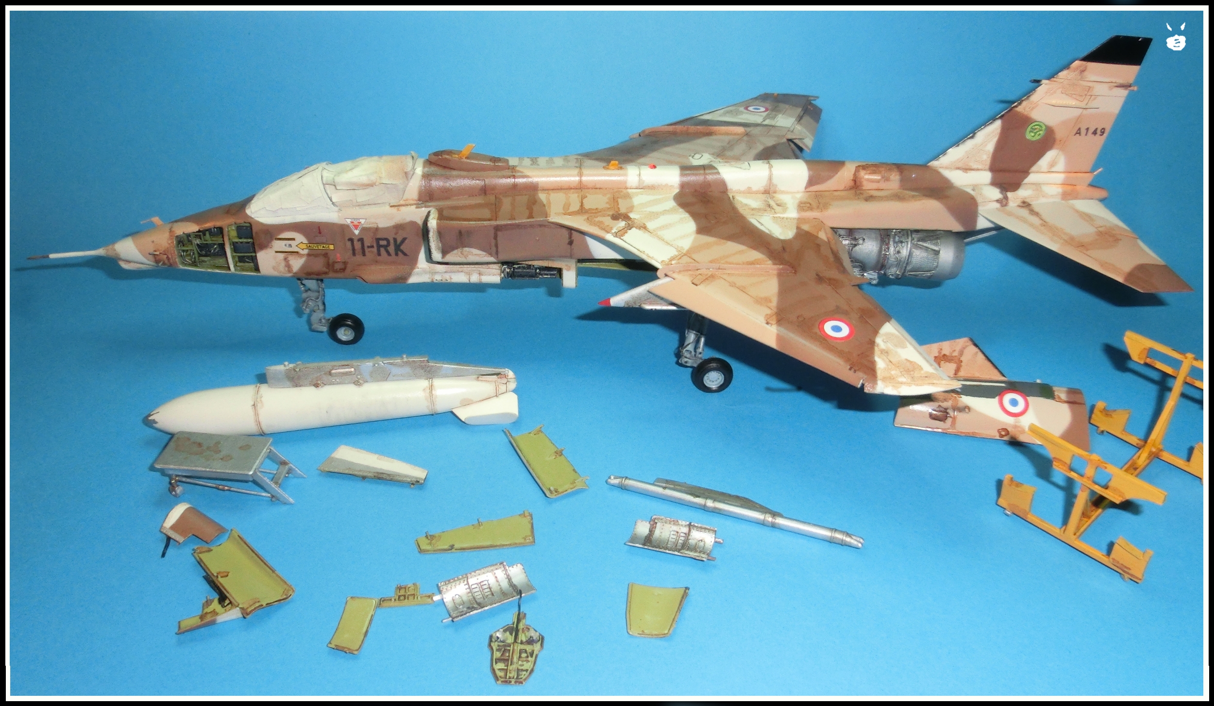

Je crois qu'il y avait un post sur "quel est votre moment favori", ben celui là, quand vous démasquez tout et vous dites "réussi ou pas ?" . Bon c'est pas raté, mais reste quelques pétouilles à corriger.
Le truc à ne pas faire, c'est peindre l'alu après, j'ai eu quelques coulures mais rattrapées de suite, ouf.

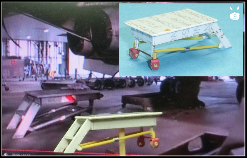

Ca commençait à devenir un peu trop facile cette maquette, donc on rajoute en scratch le tabouret d'atelier. Je vais faire le bac à huile, et un sol.

Message par goose1977 le Lun 12 Sep 2016 - 8:45
superbe boulot sur ton chariot

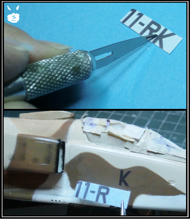

Petit détail de finition qui prend du temps, mais ça en vaut le coup. Les décalcomanies sont détourés au scalpel, puis mis en place. La difficulté est alors d'avoir des lettres alignées.
Par sécurité, j'enferme les décals sous un peu de klir à nouveau.

Message par Castor le Mer 14 Sep 2016 - 8:07
La peinture est tip top. Ton chariot d'atelier en scratch, une "tuerie".

Message par angus le Mer 14 Sep 2016 - 8:39
et c'est là que tu t'éperçois que ton camo a pas des motifs parfaits.
Mon marron sur la dérive coté gauche monte pas assez haut, le décal est du coup trop sur le bord du motif
Comme quoi on va toujours un peu trop vite à un moment et on fait pas gaffe à un détail
A priori patine pas trop forcée, l'avion n'est pas resté longtemps dans ce camo en Afrique
angus
