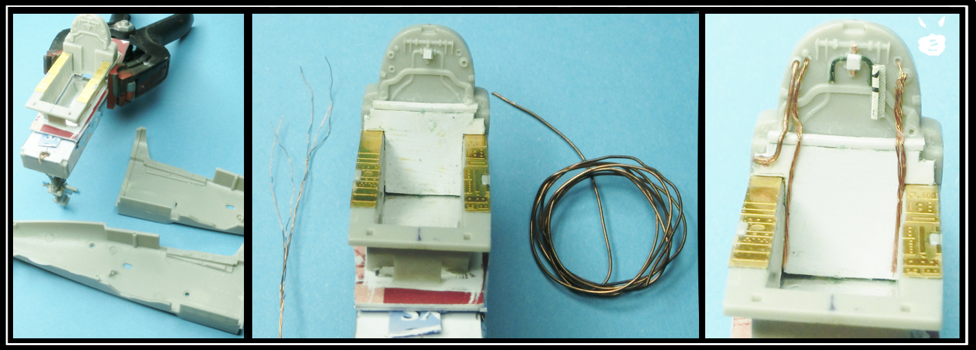

En attendant de trouver un badger (j'en avais trouvé un à 35 € mais le gars a pas le temps de faire un colis ), j'attaque le poste de pilotage.
D'abord les flancs de cockpit sont collés sur les demi fuselages, et non sur la baignoire, au moins j'aurai un ajustage correct.
J'ai collé& la photo-découpe, va falloir donner du relief à tout ça, c'est bien plat.
Et on attaque l'arrière.
Carte plastique pour fermer le compartiment qui ne présente pas du tout la rainure présente sur la maquette, fil métallique de récup, perçage, quelques heures à se pêter les yeux sous la lampe loupe, à jurer après ce ragnagna de boiut de fil qui est tombé, et c'est déjà mieux, mais pas fini

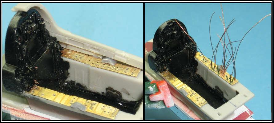

Badger commandé chez boutique aerographe. Comme j'ai réussi à réparer le tuyau, je n'avais besoin que de l'aéro. J'aimerao comprendre pourquoi les pris sur le net vont de 69,95€ à 170€ pour le même article.
Sinon ça avance doucement:
- un coup de peinture noire sur la partie arrière pour voir, va falloir un premier drybrus costaud en gris, puis un plus clair plus léger.
- j'ai collé les consoles létarales, c'est désespéremnt plat, donc j'ai percé tout ça (foret de 0,2 et 0,4)
- on notera que là encore les dimensions c'est tout faux. J'ai refait les rond supportant les manesset, elles se retrouvent sous les consoles invisibles
- puis yapuka coller dans les trous du fil électrique et couper (tirne nil en manque un)

Petite avancée du jour
J'ai percé le tableau de bord, puis tamponné en noir pour repérer les trous, afin de coller des décals Mike Brant.
Certains instruments étant très petit, j'ai peind en blainc, plus tard une couche de noir, et je n'airai plus avec une aiguille qu'à gratter les instruments en retirant la peinture noire.
Une vue de la baignoire complète. N'ayant pas encore d'aérographe, c'est peind au pinceau, et a peinture est peut être un peu épaisse.
je verrai après drybrush s'il faut virer toute la peinture et reprendre à l'aéro.

et un premier drybrush en gris foncé
Pour avoir une idée de ce que ça donne en réel, dézoomez (Ctrl + molette souris) pour mettre le pouce à la bonne taille.
Va fallor être très fin sur le drybrush clair

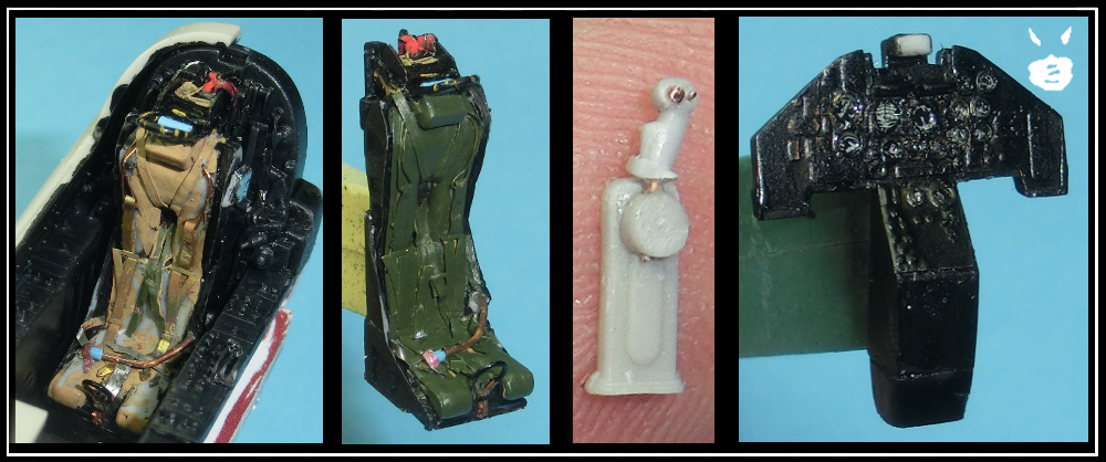

Petit avancement
- J'ai repris le siège que j'avais fais pour le Jaguar Heller en refaisant le brêlage. Avec la peinture et un drybrush ça devrait aller
- Le manche à balais ressemblant à un manche de Spit, je l'ai refais
- Tableau de bord en cours: là aussi drybrush fin à faire et petits détails de couleurs à venir

Message par angus le Lun 25 Jan 2016 - 13:09
on verra quand ce sera peind et patiné.
En tout cas, les dimensions du kit c'est du grand n'importe quoi, bon le tout c'est que ça fasse illusion
