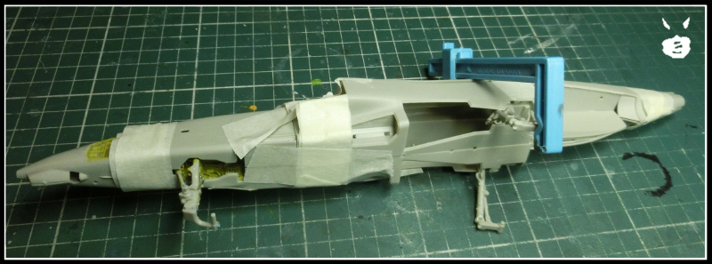

Petit moment de solitude.
Je colle les trains dans la maquette comme le dit la notice, et de suite un doute.
Je mets les Demi fuselage l'un en face de l'autre, ouh la la
Donc là l'arrière est bien en place, l'avant c'est autre chose. Ca c'est pas trop dur à rattraper.
Par contre le train est quasiment vertical, va falloir corriger ça sérieusement

les pièces les plus dures à mettre sur un Jag, les trains
mais tu vas y arriver, bon courage pour la suite

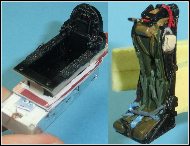

C'est pô grave, j'avance.
La baignoire avec quelques rares touches de couleur et le drybrush final. C'est l'enfer le noir à photographier, j'ai pas réussi à faire une photo correcte du tableau de bord, pourtant à l'oeil nu il est sympa. J'ai mis une photo pas très grande pour se rendre compte de l'effet
Et le siège en coure de peinture, pas fini.

Message par goose1977 le Mar 26 Jan 2016 - 9:34
superbe ton boulot bravo

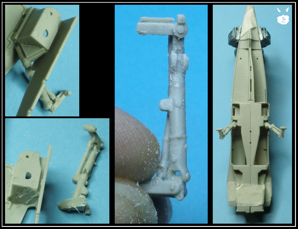

Entre les travaux de peinture du siège au pinceau 00, rattrapage de train arrière
- découpage du train qui avait été collé avec une lame chauffé
- j'en profite pour évider le haut du train
- et y'a plus qu'à recoller avec le bon angle, ce dans les 2 sens.
Collé commemis dans la boite, c'est du grand n'importe quoi.
Une fois que ce sera bien sec, faudra récupérer l'angle de la partie basse du train
Il va falloir aussi renforcer par l'intérieur le fuselage si je veux garder un dessous bien plat

Message par goose1977 le Mer 27 Jan 2016 - 10:03
bien rattrapé bravo

Bien repris le prob de l'axe du train

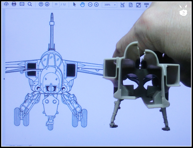

Ca n'est malheureusement pas si simple
A vec le recul, j'a commis une erreur: j'ai bêtement suivi la notice de montage. La maquette est d'aspet très belle et ça m'a donné confiance. En fait il faut tout monter à blanc avant de coller et bien regarder si ça se monte bien, dans mon cas il ne fallait pas coller avant les pièces qui forment le "plafond" des réacteurs
Pour le train, il faut récupérer l'angle des jambes de train principales, puis ensuite s'assurer que les roues soient co-axiales et que leur axe mette le fuselage à plat, ce qui était pas le cas pour moi, donc on coupe, on mesure, on recolle
Je suis content, on voit quand même pas mal le travail dans le train avant, pour l'instant juste une couche de yellow zinc chromate.

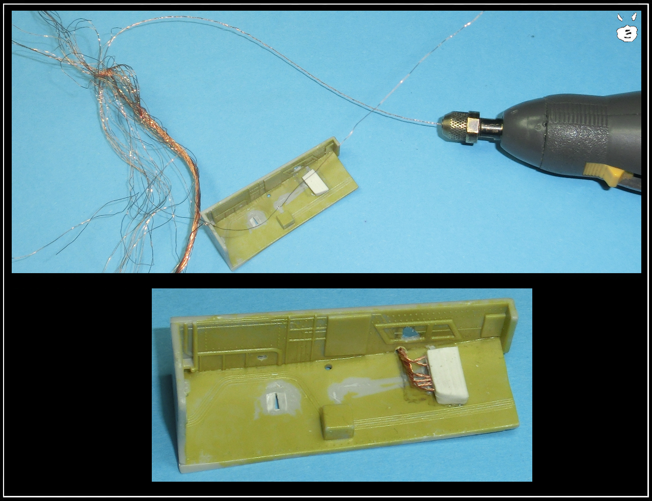

Message par angus le Ven 29 Jan 2016 - 22:24
Une petite image qui va évoluer. Puit de train arrière gauche, comme d'habitude fil électrique, colle cyano et.... du temps. Là c'est 2 heures de taf

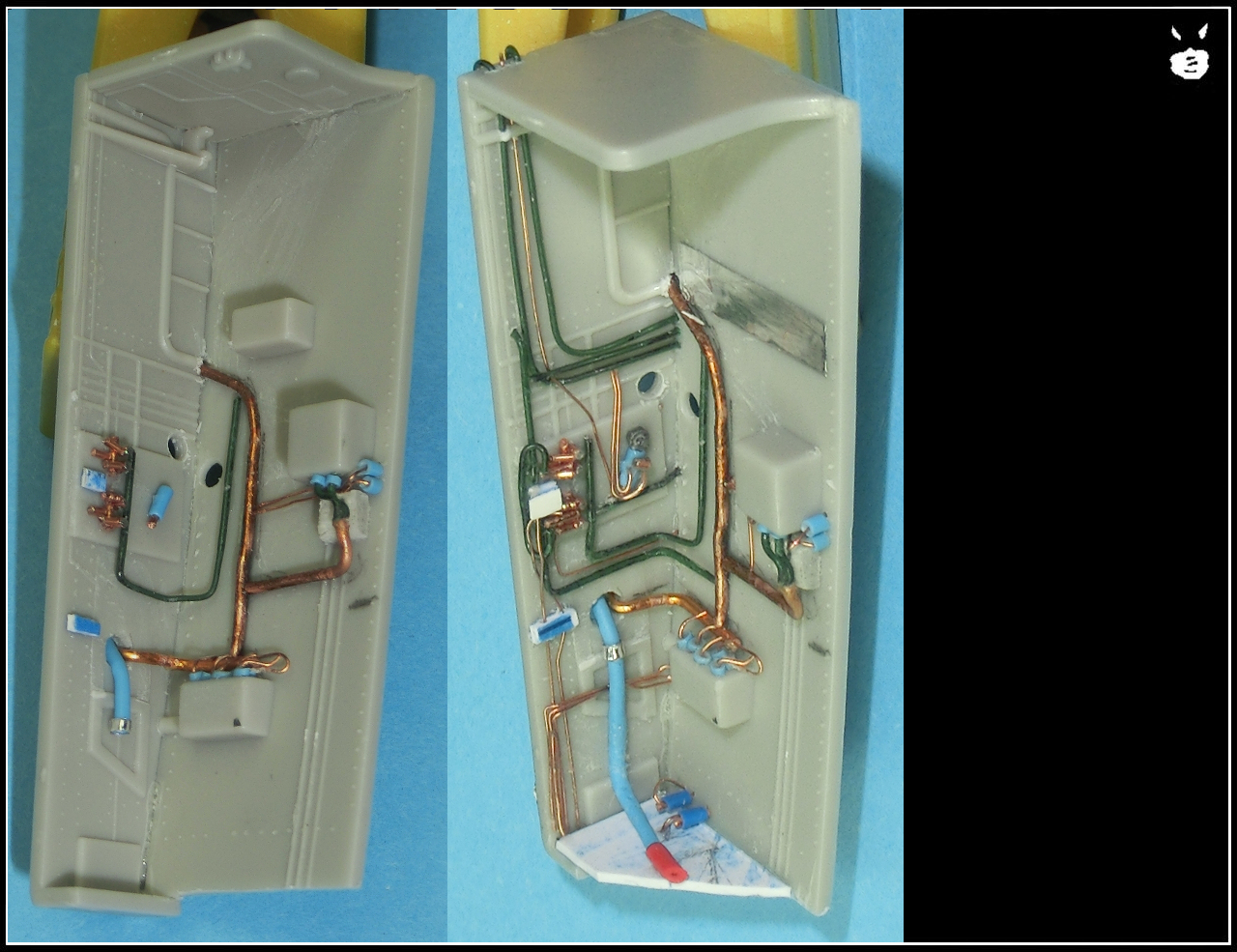

Message par angus le Dim 31 Jan 2016 - 16:53
reste à rajouter les tuyauteries qui partiront du train vers le puits, mais avant il faut le peindre et le coller

Message par Didier NISI le Dim 31 Jan 2016 - 17:14
Très belles c'est baies, du très beau travail, bravo

Message par angus le Dim 31 Jan 2016 - 17:18
le souci c'est qu'il y a à faire:
- la baie droite
- Les 2 baies canon
- Les 2 baies aérofrein
- La baie avant gauche
- et sans doute un réacteur I don't want that

Message par angus le Dim 31 Jan 2016 - 19:28
Ca faisait longtemps que je n'étais pas satisfait des faisceau électriques, qui ressemblaient plus à des tuyaux hydrauliques.
Donc j'ai essayé un truc.
3 fils d'un fil électrique dans le mandrin de la mini perceuse et j'enroule doucement, de suite l'effet est plus réaliste.
Comme pour le puit de train gauche, le puit droit est complètement fantaisiste. Mais gaffe, les photos de Jaguar montre différent montage de faisceau
