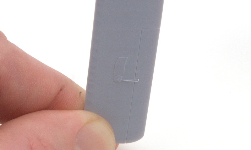

D'abord, les petites tringles de commandes des ailerons à l'intrados de l'aile inférieure. étiré, plié et collé : facile.
Ensuite, de petites plaques d'alu adhésif sont placées sous le fuselage (avant de coller le train, bien sûr !!). Une seconde plaque d'alu est posée sur chacune d'elles, ce qui leur donne un peu de relief et des formes un peu différentes. Notez les renforts en étiré de plastique qui viennent se poser sur le train principal.
Ce tout là est assez aisé à réaliser, vous en conviendrez...

J'ai refait les becs de bord d'attaque (merci encore Gégé !!) qui me semblaient trop grands. C'est mieux mais peut-être pas encore ça...
De même, j'ai raccourci les feux de position en bout d'aile qui étaient nettement trop longs.
Continuant à copier ce qu'avait pu concevoir Eduard en photodéc', je place ces petits renforts aux côtés du réservoir placé sur l'aile supérieure : aisé, isn't it ?
