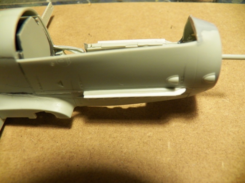

Dimanche 24 janvier 2016:
Phase finale de la rectification du nez "G-10 Erla".
Pose du volet de régulation de la sortie de l'air; ce dernier a été élargi de la même valeur que le carénage:
Messerschmitt Bf 109 G-10, production Erla Bf_10973
J'ai ajouté le levier de manœuvre du volet dont la biellette de commande passe au-dessus du radiateur, donc invisible. Revell a bien représenté le trou oblong pour le passage de la tête du levier, mais, étrangement, ne fournit pas ce levier qui est mince et triangulaire:
Messerschmitt Bf 109 G-10, production Erla Bf_10974
