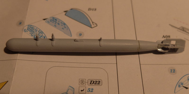

Pendant les différentes étapes de l'assemblage du cockpit, j'ai attaqué les charges externes, le moins qu'on puisse dire c'est que la précision des assemblages n'est pas au rendez-vous :
Ce sont les tenons qui induisent un tel décalage
La même bombe après suppression des tenons et ponçage
La bombe de 800 kg déjà préparée
Le corps de la torpille étant en 4 éléments, les joints sont nombreux (ici la torpille de type 2)
La torpille de type 1 après ponçage

Message par goose1977 le Dim 31 Jan 2016 - 21:00
magnifique ton moulin
c'est vrai que les volets ont l'air épais
