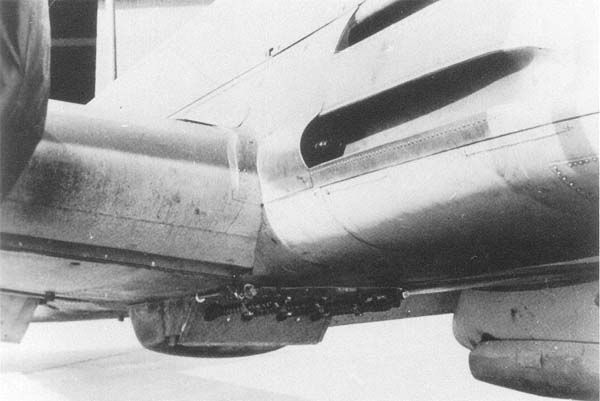

Pour mon nouveau montage, je me suis intéressé à ce cuirassier de l'air le Henschel Hs 129 en version B2 équipé de deux moteurs Gnome et Rhône 14M 04/05 de 690 ch chacun et d'un armement comprenant Version B-2 : 6 mitrailleuses MG 131 de 13mm 2 canons MG 151/20 de 20 mm en interne et Version B-2: 8 bombes à fragmentation de 50 kg OU 1 pod canon externe MK 103 de 30mm en externe. La boîte propose les deux options B2 avec les 8 bombes ou la B3 dite  B-3 Bordkanone avec 1 pod canon BK 7.5 de 75mm

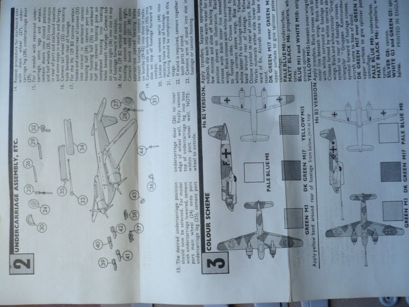

Commençons par une revue de kit :
La boîte se compose d'environ 40 pièces
Celles-ci sont plutôt bien moulées sans "flash"
Le canon fourni est d'une grande fidélité...

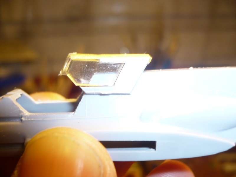

J'ai choisi de présenter mon Henschel avec la verrière ouverte, il m'a fallu tracer la découpe puis réaliser celle-ci avec dans une 1er temps un outil de regravure puis avec un scalpel
Mais le problème auquel je n'avais pas pensé c'est que la verrière est trop étroite... donc 1ere expérience de thermoformage, mes doigts s'en souviennent encore
Confection des armatures en scotch alu
