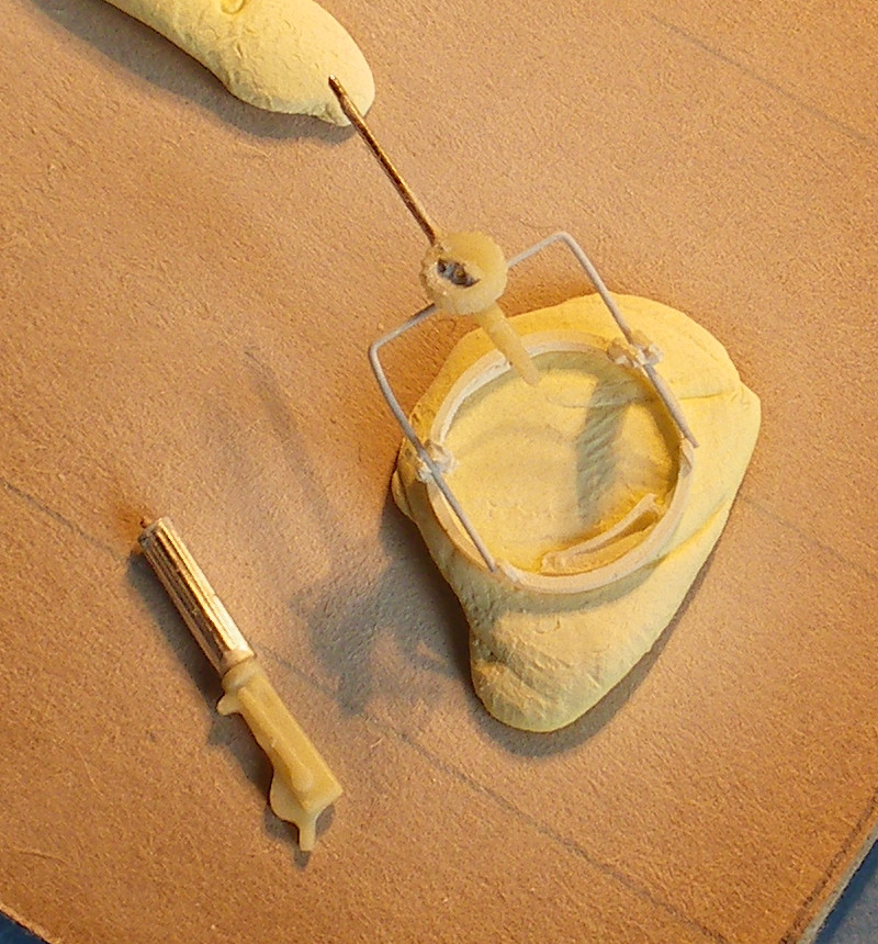

Pendant que le fuselage, collé et mastiqué,  sèche je m'occupe d'autres éléments.
Il y a un pare-brise à réaliser, et pour ce faire Choroszy fournit... un petit bout de feuille plastique transparente. Il va donc falloir thermoformer. Première étape, à partir du plan, j'ai récupéré une charge externe de jet dans la boîte à rabiot et tronçonné une extrémité sur une demi-coque, collé sur un morceau de grappe, et hop pour la partie mâle c'est fait. Ensuite j'ai taillé une lumière dans un petit morceau de contreplaqué, d'une dimension un poil plus grand que la partie mâle.
Je fixe le plastique transparent sur la partie femelle, chauffage au-dessus d'un grille-pain, pour une chaleur bien répartie, dès que le plastique ramollit, j'emboîte les deux parties.
Après avoir tracé le contour final du pare-brise, démoulage. Il n'y a plus qu'à découper avec un cutter à lame neuve.
Autre chantier, les deux mitrailleuses et le train. La Lewis d'origine est correcte, mais je préfère remplacer le canon et détailler le chargeur pour plus de finesse. Pareil pour l'affût, je remplace la tige en résine par de la corde à piano et rajoute les poulies ( rondelles d'étiré ) et la fixation de Lewis. La Vickers par contre est manquante dans la boîte, j'en récupère une dans la fameuse boîte à rabiot, et détaille le manchon avec de la feuille d'étain, c'est plus souple que la photodécoupe et ne coûte rien. Pour du 1/72 le rendu me convient, qu'en pensez-vous?
La plaque d'hélice est en photodécoupe et provient d'une planche générique de chez Part. Vue de dessus des mitrailleuses.

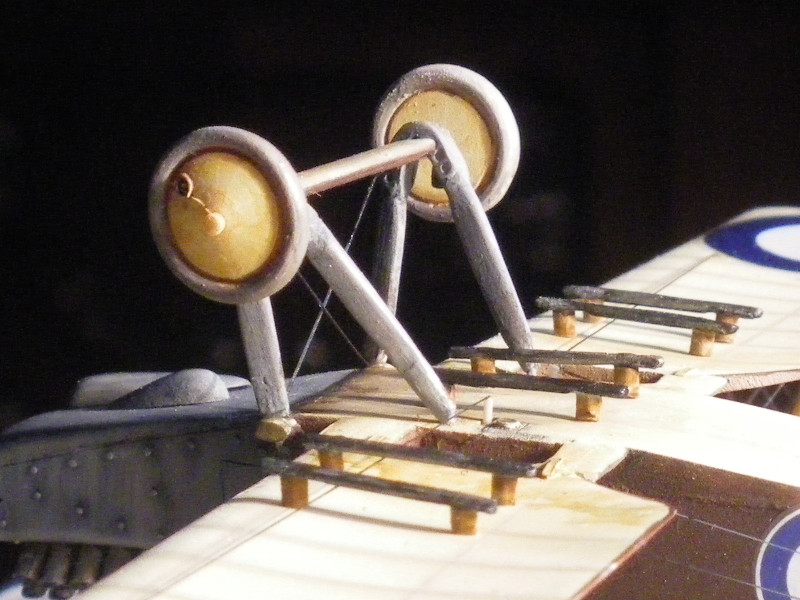

Voici le fuselage assemblé avec l'aile inférieure, prêt pour la peinture.Les ailerons ont été sciés pour être replacé inclinés afin de donner un peu de vie au modèle.
Vue de dessous. Comme vous pouvez le constater il y a un peu de mastic. J'ai aussi renforcé l'ancrage des ailes avec des tiges métalliques. Entre le moignon ajouré et le fuselage, et entre l'aile et le moignon. Surtout rester calme et prendre son temps.
Allez un grand bond en avant car je n'ai pas pris de clichés durant certaines étapes intermédiaires, faute de temps et d'un " travail dans le frais " pour la peinture. désolé j'essaierai de faire mieux la prochaine fois. Voici le dessous de l'oiseau, avec des lance-bombes en scratch, car ce modèle en était, d'après le Windsock, équipé.
Comme d'hab' apprêt blanc tamiya acrylique, puis du buff, et ensuite détails, modelés et patine à l'huile. Les haubans sont en plastique étiré peint avec un mélange acrylique noir+gun métal. La dérive maintenant.
Pour la queue, j'ai remplacé les guignols en résine du kit par de la photodécoupe extratech, j'ai ajouté les poulies de guidage des câbles ( rondelle d'étiré ).
Les pièces Choroszy sont fines et bien détaillés, c'est un vrai régal ce kit, même si il demande plus de boulot que de l'injecté. A l'avant le train est solidement fixé grâce aux tiges métal insérées. L'axe des roues a lui aussi été remplacé par une tige métallique.
Sur cette vue, les câbles doubles d'entreplan. Spécialité Sopwith. En plastique étiré.
Ici vous pouvez apercevoir la mitrailleuse et son système de blocage de tir relié au moteur, absent dans le kit et donc scratché.
