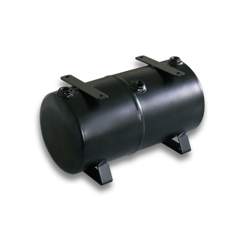

Une idée me trotte dans la tête  . Je possède un compresseur à huile infatigable. il se vend un cuve seule, A première vue je peux adapter le manomètre à la sortie...L'entrée aussi me semble du même diamètre.  Des avis ?

Certes. Mais la cuve est vendue chez Wiltec m'intéresse ... Une entrée à raccorder sur la cuve de 3L, une sortie avec le manomètre, une valve de sécurité. ..je fait une plaque pour poser le compresseur sur la cuve. Et hop je pense que le tour est joué....

il faut aussi penser au pressostat et à bien le régler, les cuves des compresseurs les plus chers vont jusqu'à 10 bars de pression maxi, sur les cuves qu'on trouve chez wiltec il vaut mieux se mettre sur 6 bars.

Je comprends...Après avoir étudié de plus près mon compresseur revell, il n'y a pas de pressostat, il tourne en continu...Comment en rajouter un ? Et ou l'installer ?
