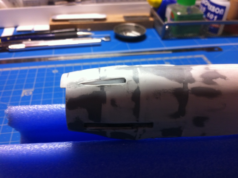

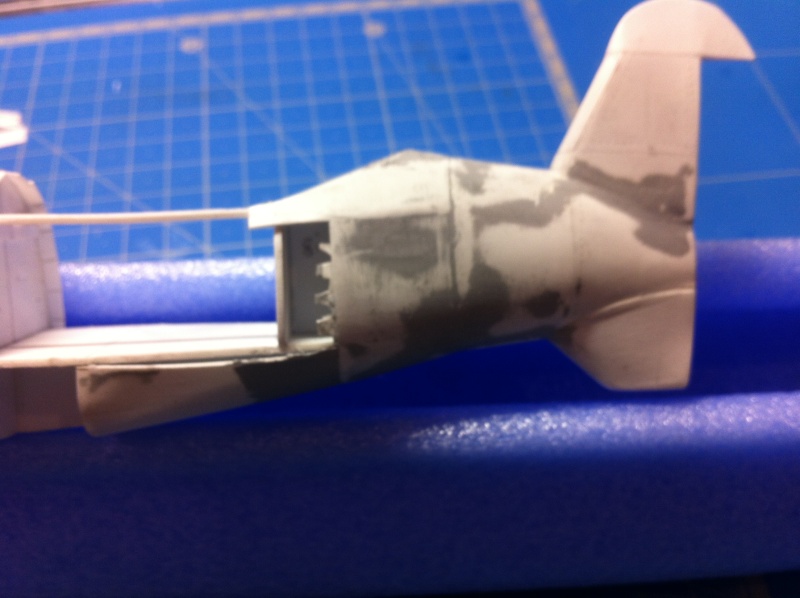

J'ai bien avancé sur la partie arrière et surtout sur l'avant...
Par contre, j'ai utilisé une grosse quantité de mastic TAMIYA et c'est pas fini...
Le ponçage est très important et crucial, car c'est lui qui va donner le fini l'engin!!!
Donc des heures de travail....
Je suis content car je commence à voir le bout du tunnel, même si c'est loin d'être fini, l'oiseau prend forme et je suis rassuré par les formes qu'il prend.
Voici les photos.
L'avant en cours de masticage et de ponçage.
L'arrière.

Sans vouloir mettre le doigt sur un truc qui te chagrine, ni te forcer à faire quoique ce soit...  sur tes dernières photos, je me rends mieux compte de la "torsion" dont tu parlais et du léger angle que le croupion a pris. je me demandais, dans un cas ou cela serait trop prononcé, quelles solutions choisirais tu pour y remédier ? j'entends bien sûr, hormis le vol plané de la maquette, ni la réfection totale dudit croupion ; est ce qu'un sciage sur un couple avec une reprise de la surface de contact en calant très légèrement d'un côté pourrait remédier à ce minuscule problème ??
Bon, d'accord, j'enlève les gants... sur les tofs que t'as mis, la dérive est son envie de tirer à babord se voit bien. Quand je vois la qualité de ton travail, de la patience et de la minutie dont tu fais preuve, je t'avoue que ça me laisserait un p'tit goût amer si tu ne faisais pas disparaître ce tout petit défaut ; après je sais qu'il y a une "limite" qu"on s'impose lors du scratch....tu veux pas reprendre ça ? ce serait parfait sans ce petit détail.... Embarassed

Pour te répondre titelouze, je ne sais pas encore comment je vais "résoudre on problème de torsion" sur la partie arrière...
Je ne vais pas tous reprendre (déjà deuxième montage arrière!!!), sans doute un re-masticage plus important... mais pour être tout à fait honnête, les photos accentuent l'effet de torsion et en réalité cela me parait convenable!!! au risque de vos décevoir...
De plus, lorsque j'aurais monter les gouvernes de profondeur, je suis sûre que la dite torsion, sera moins visible...
Non, franchement j'ai tellement de boulot encore que je risque de tout abîmer et même peut-être d'aggraver la situation...dommage...j'aurais du prendre un peu de précautions...!!!

J'ai réalisé la sortie des 2 MG131; donc confection des gabarits, découpe délicate, ponçage, mise en place des bouches (en faite, de la carte plastique mise en forme par pré cintrage et collée dans les trous) masticage et re-ponçage. Il me reste à mettre en place les dites MG131 en laiton tourné et faire les différents rivets et autres plaques.
J'ai continué l'arrière et le dessous jusqu'au cockpit.
Pour le fuselage, je m'arrête au cockpit puisqu'il faut réaliser celui-ci et l'intégrer...
Maintenant, il faut encore poncer...quelques imperfections!!!
