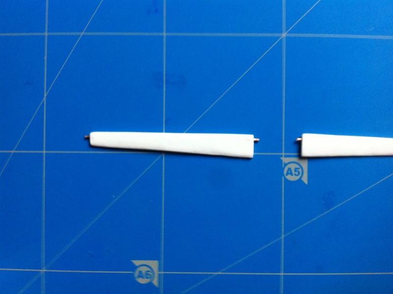

Message par NOUHAUD LIONEL le Dim 28 Fév 2016 - 0:17
Salut à tous,
Aujourd'hui, je me suis attaqué aux saumons d'ailes et j'ai continué sur les ailerons...
Pause des fixations pour l'articulation ceux-ci, et encore du ponçage.
Il va falloir rectifier le bord de fuite (pas très droit...)
Les saumons sont constitués de 3 épaisseurs de 1mm de carte plastique, puis découpés selon les formes.
J'ai laissé sécher l'ensemble, avec un bon maintient (serrage avec des pinces).
J'ai percé 2 trous dans chaque, puis collés des "tiges" en laiton pour pouvoir fixer l'ensemble sur le bout des ailes.
Début du ponçage pour affiner au maximum, et puis du mastic et encore du mastic... et du ponçage...ponçage.
Beaucoup de boulot sur ces saumons et encore c'est loin d'être fini...
Voilà à ++++

Message par NOUHAUD LIONEL le Mer 2 Mar 2016 - 23:13
Non, sur le V4, les ailes avaient été modifiées, afin de combler les problèmes sur le V1 et V2...
Ce soir, j'ai fini le tracé et fait les premières coupes.
Il me reste la structure a dessiner et découper et coller l'ensemble.
Aux premiers abords, les ailes vont nettement mieux...ouf
A+++

Message par NOUHAUD LIONEL le Jeu 3 Mar 2016 - 12:56
Salut à tous.
Voilà des photos des nouvelles ailes.
Découpes finies et tracé de la structure (sur Evergreen de 1mm).
Vue de dessus
Vue de dessous
Voilà pour l'instant, on avance petit à petit, mais on essaye de ne refaire pas les mêmes erreurs...
A+++
Lionel
