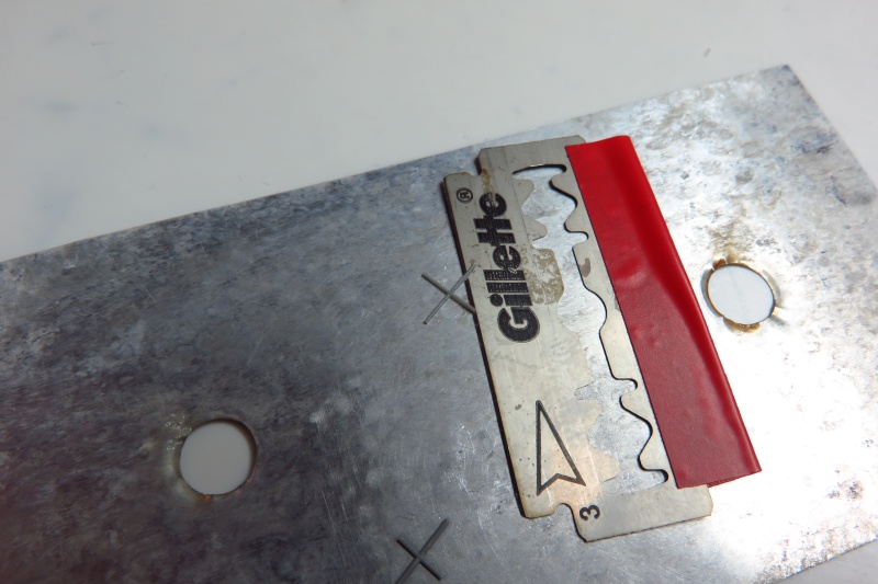

Ensuite, j'ai creuser un peu les quatre carrés qui sont gravés par paire de chaque côté du kiosque, juste pour les approfondir un peu afin d'y installer leurs barres verticales qui sont censées s'y trouver :
U Boat Type VII C  - Page 3 Img_1134
Vous aurez remarqué, j'en suis sûr, que la ligne de rivets verticale juste en dessous d'un des carrés a en partir disparue ! !
Et oui, c'est parce que j'ai tenté (encore un chalenge pour moi) de reproduire la trappe comportant les deux "ouïes" qui figurent sur la photo suivante :
U Boat Type VII C  - Page 3 Img_1135
Une ronde et l'autre carrée et comportant une croix au milieu, Ceci en double, bien sûr !   U Boat Type VII C  - Page 3 Demon181
Alors, je vais essayer de vous expliquer en image les moyens que j'ai utilisés et les étapes que j'ai traversées pour tenter de m'approcher un temps soit peu de la réalité :
Le soucis que j'avais c'était de réaliser des petits cercles et carrés évidés, donc, je me suis focalisé là dessus sans même me tracasser des croix qui sont à l'intérieur !   Evil or Very Mad
C'est tout petit
Plutôt que du texte, je vais développer en images, (Hervé serait pas contant)
U Boat Type VII C  - Page 3 Img_1136
U Boat Type VII C  - Page 3 Img_1137
U Boat Type VII C  - Page 3 Img_1138
U Boat Type VII C  - Page 3 Img_1140
U Boat Type VII C  - Page 3 Img_1141
Une fois que les deux épaisseurs sont percées il faut reboucher celle qui se trouve en retrait  :
U Boat Type VII C  - Page 3 Img_1142
Je sais pas si vous suivez ?   :sleep:
Et c'est là, l'instant où je me dit, comment vais je arriver à reproduire les croix, à l'intérieur de ces toutes petites pièces ?
J'ai crée une croix avec de l'étiré sur une feuille d'alu en déposant d'abord un morceau vertical que j'imbibe juste un peu de colle super liquide Tamiya, cela le fixe légèrement à l'alu, ce qui facilite l'apport des deux autres morceaux horizontaux .
Je redépose un tout p'tit peu de colle et le tour est joué ! Enfin pas tout à fait, ce n'est pas terminé
U Boat Type VII C  - Page 3 Img_1143
Une fois sec, je le décolle de l'alu avec une lame de rasoir :
U Boat Type VII C  - Page 3 Img_1144
Je coupe ensuite cette croix à la dimension souhaitée, ce qui n'est pas évident, puis je la dépose à l'intérieur du cercle ou du carré et je dépose à nouveau une mini goutte de colle extra liquide !   U Boat Type VII C  - Page 3 Alcooli6
U Boat Type VII C  - Page 3 Img_1145
U Boat Type VII C  - Page 3 Img_1146
U Boat Type VII C  - Page 3 Img_1147
Reste plus qu'à les coller à leurs emplacements avec à nouveau deux petits morceaux d'étirer pour simuler les deux charnières :
U Boat Type VII C  - Page 3 Img_1148
