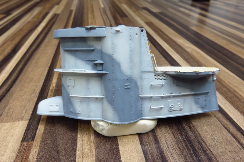

La suite avec le camo gris Hu156 + Hu144
Encore une première pour moi et là, ça se voit ; J'ai d'abord délimité les zones avec un crayon aquarelable gris puis je devais ensuite tracer une fine bande le long de cette ligne à l'aérographe.
J'ai bien dilué ma peinture afin qu'elle ne bouche pas mon aéro et ai essayé de trouver la bonne pression afin que l'opération se passe bien, et c'est là que c'était pas gagné !
Je me suis d'abord essayé sur une plaque, ça me semblait bon, puis je me suis lancé sur le kiosque et là j'avais des petites éclaboussures sur la partie gris clair !
J'ai ajouté un p'tit peu plus de pression et ai trouvé le juste équilibre une fois que j'ai attaqué la coque.
C'est bien mieux.
J'ai ensuite essayé de rectifier sur le kiosque mais je ne peux pas en faire de trop car ça change le tracé, mais bon, vous le verrez en mode rapproché mais à vu d’œil c'est pas trop mal !
Puis une fois tous les contours terminés j'ai ajouter un peu de peinture à mon mélange et ai rempli ces taches gris foncées .
Après séchage, comme pour la couleur précédente, j'ai éclairci le centre des panneaux avec le même mélange additionné de blanc Hu 130
Voici le résultat :

Voilà où j'en suis.
C'est sûr, il ne sera pas terminé pour ma p'tit expo mais je vais pouvoir décacheter le kiosque, c'était ce qui me souciait, je voulais pouvoir montrer le travail intérieur !

Message par paroc le Dim 12 Juin 2016 - 19:10
Bonsoir tout le monde
Légère avancée sur le Soum !
J'ai commencé à " distribuer " les éclats sur le kiosque et le haut de la coque en gris très clair et avec un pinceau plutôt fin :
U Boat Type VII C  - Page 4 Img_1610
U Boat Type VII C  - Page 4 Img_1611
U Boat Type VII C  - Page 4 Img_1612
U Boat Type VII C  - Page 4 Img_1613
U Boat Type VII C  - Page 4 Img_1614
U Boat Type VII C  - Page 4 Img_1710
Je devrai ensuite les reprendre avec cette fois un gris très sombre et avec un pinceau encore plus fin .
Çà peut vous paraître un peu trop clair mais avec la suite çà le sera moins.
J'ai aussi fondu le dessus du pont avec un filtre gris un peu plus clair que celui utilisé pour le peindre, voici ce que cela donne :
