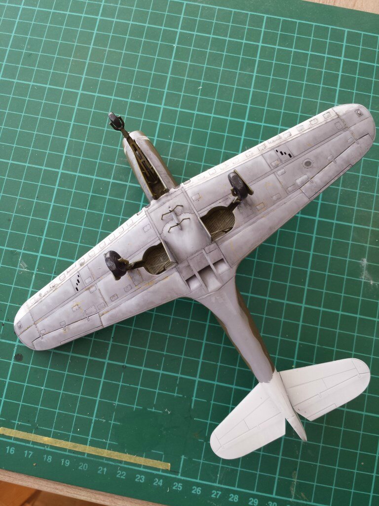

Hello a tous

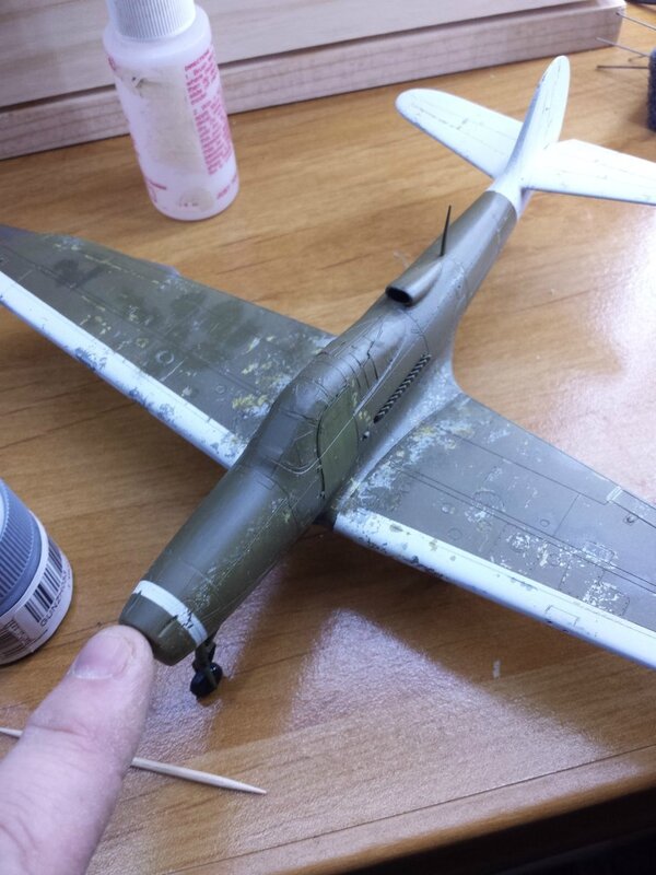

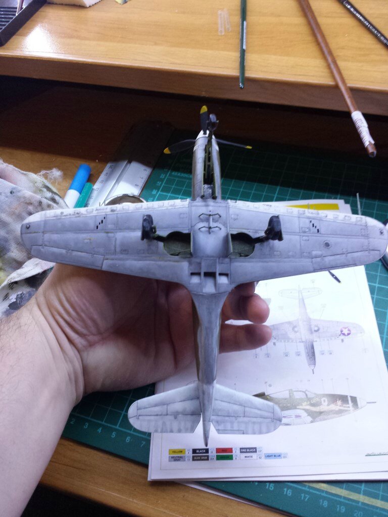

Voila mon premier avion depuis bien 15-20 ans, Pour ce qui est de la technique, peinture a l'aero classique, patine et vieillessement a l'huile
je vous met quelques photos des differentes étapes et un peu plus pour detailler la ou j'en suis

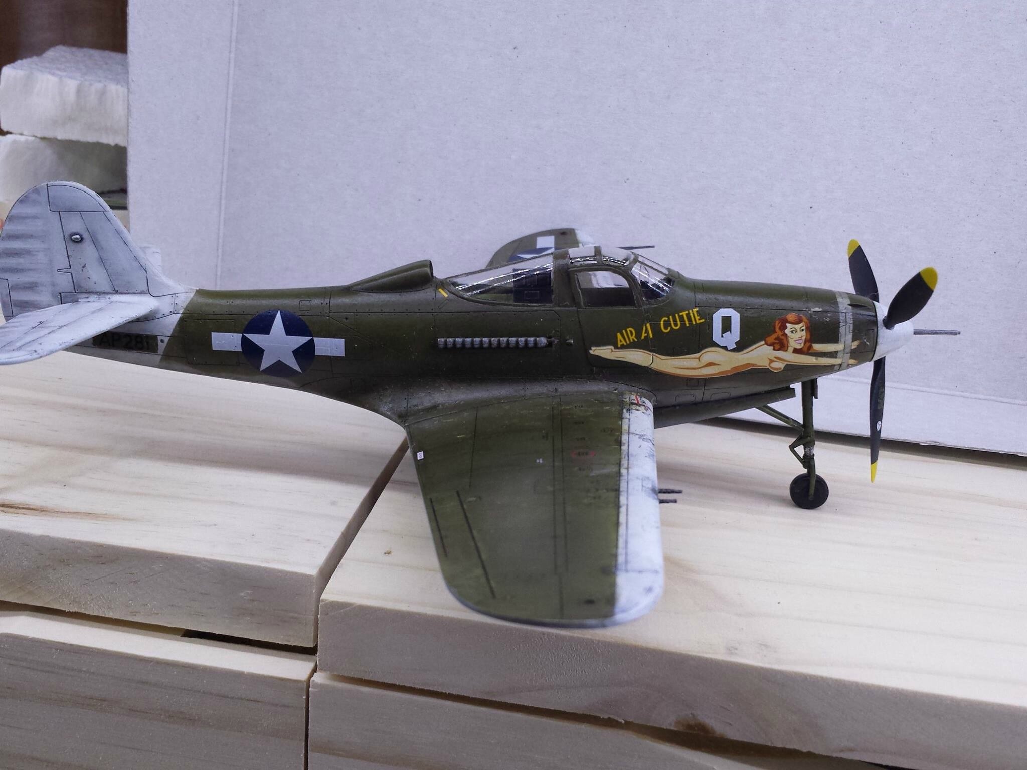

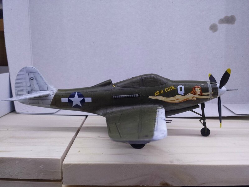

Et voila ou j'en suis :
P-400 / P-39 Air a cutie Eduard 1/48 109516940
P-400 / P-39 Air a cutie Eduard 1/48 109516939
P-400 / P-39 Air a cutie Eduard 1/48 109516936
P-400 / P-39 Air a cutie Eduard 1/48 109516941
Reste a poser quelques decals encore,  patiné tout ca, faire quelques jus et revernir en satin et ca sera bon Smile
J'attends vos remarques/critiques Smile

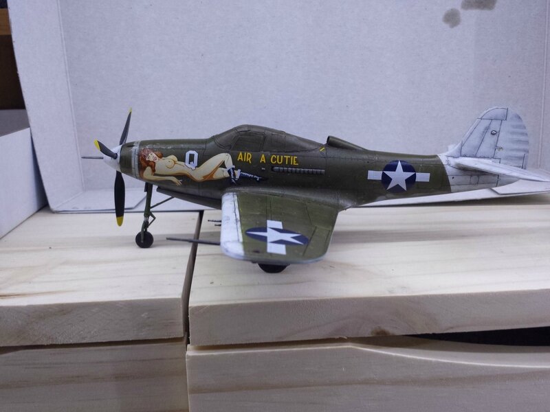

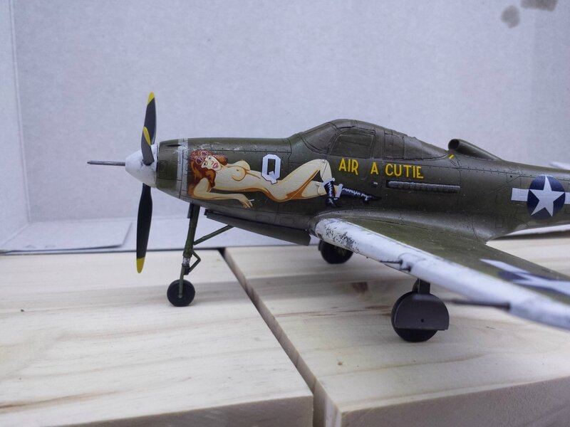

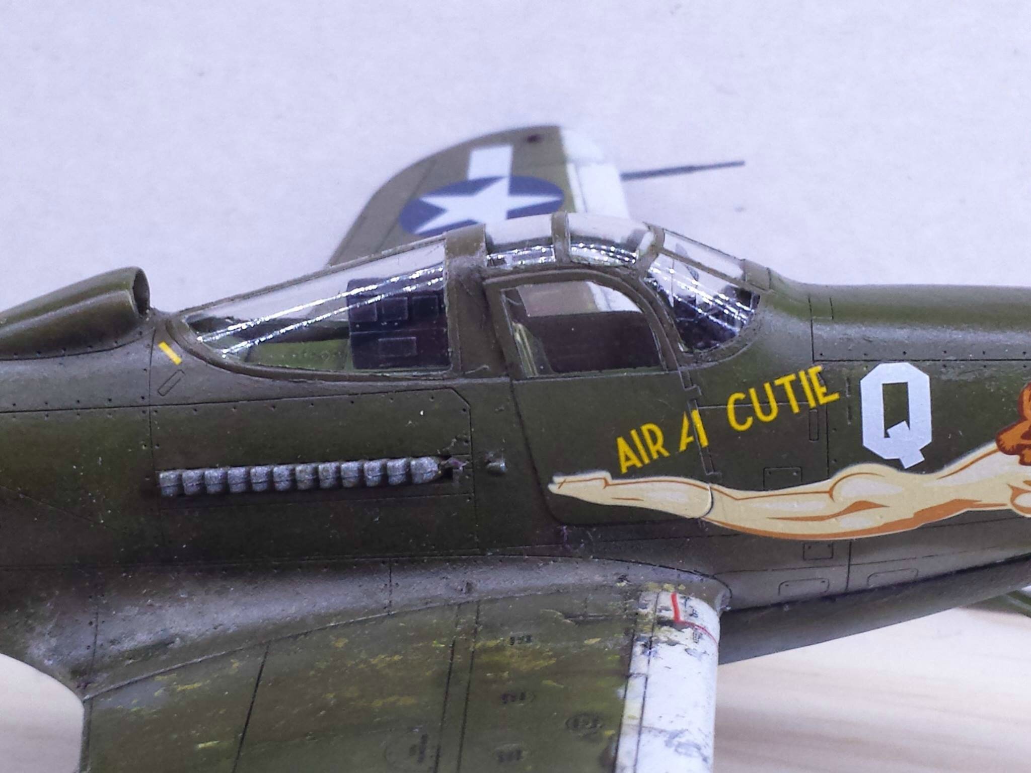

Message par Arthenius Mer 16 Mar 2016 - 0:39

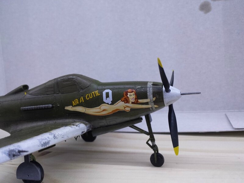

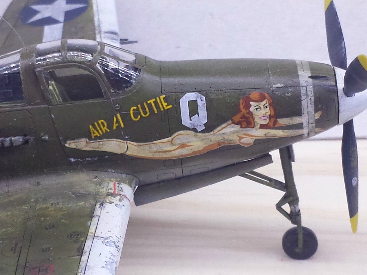

Ca y est ca commence a sentir la fin...
J'ai poser toutes les decalques, ce soir un coup de vernis pebeo satin en bombe sur le dessus
Frayeur !!! ca faisait comme des goutelettes, du coup j'ai remis une couche pour uniformiser et en sechant ca a tirer...mais punaise, c'etait un peu le flip sur le coup
allez quelques photos

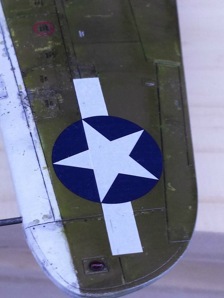

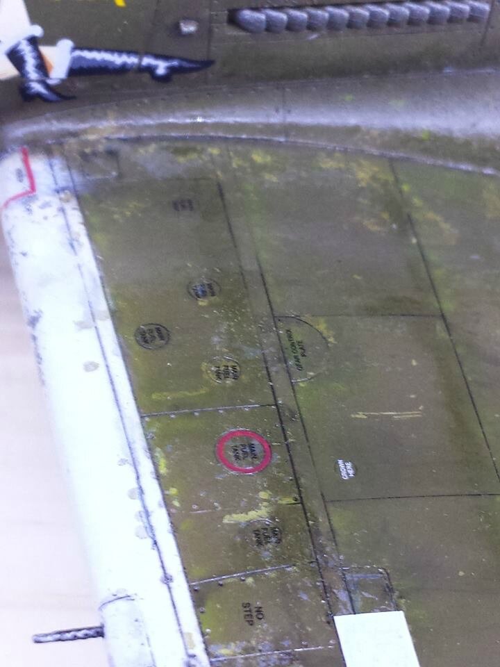

Detail d'aile
P-400 / P-39 Air a cutie Eduard 1/48 109636551_o
P-400 / P-39 Air a cutie Eduard 1/48 109636554_o
Vu d'ensemble
P-400 / P-39 Air a cutie Eduard 1/48 109636565_o
P-400 / P-39 Air a cutie Eduard 1/48 109636566_o
P-400 / P-39 Air a cutie Eduard 1/48 109636553_o
P-400 / P-39 Air a cutie Eduard 1/48 109636549_o
P-400 / P-39 Air a cutie Eduard 1/48 109636555_o
P-400 / P-39 Air a cutie Eduard 1/48 109636563_o
Voila pour ce soir...

Message par kikou Mer 16 Mar 2016 - 5:36
heu...bravooooooooooo! P-400 / P-39 Air a cutie Eduard 1/48 Whoa_gif
Nombre de messages : 3982
Points : 11392
En cours Re: P-400 / P-39 Air a cutie Eduard 1/48
Message par PascalG Mer 16 Mar 2016 - 11:22
Le vieillissement est impressionnant ! Shocked J'aimerais, et je ne suis sans doute pas le seul, avoir des précisions sur la/les méthode(s) employée(s).
Dommage que les décals blancs soient un peu transparents, c'est très visible sur le "Q" bâbord qui empiète sur la pin-up...
Un grand bravo ! :thumleft:

Au tours des cocardes, j'imagine. Si tu avais quelques photos et quelques explications sur ta méthode à ce sujet, je serai tout ouï, car ton rendu m'impressionne drôlement !!

Pour les decals oui j'ai prevu de retoucher cette transparence...
Ce soir je pense m'atteler a la patine des decals la elles sont brut Smile

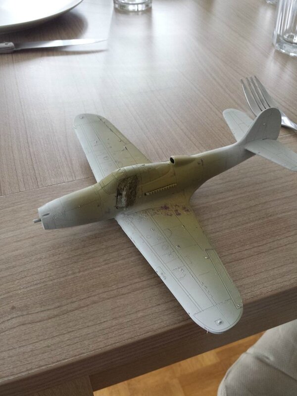

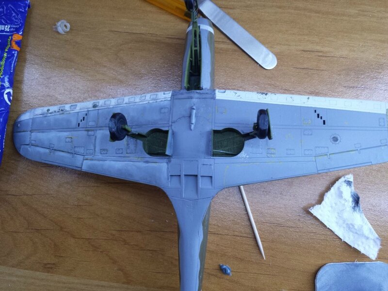

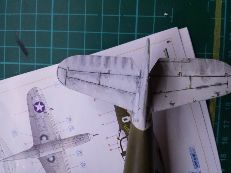

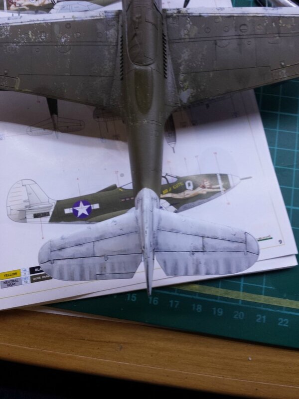

Pour ce qui est du veillissement, j'ai tout d'abord passer a l'aero de l'alu alclad, mis du maskol aux endroits d'usure
Puis fais un passage au Zinc chromatique (l'espece de vert jaune caca d'oie) re maskol pour simuler une deuxieme niveau d'usure (qui ne laisse apparaitre que l'appret et pas le metal comme le premier maskollage)
Puis peinture a l'aero classique des differentes teintes de l'avion, j'ai utiliser les peintures gunze preconiser par eduard.
Une fois que tout a bien eu le temps de secher, j'ai retirer les differentes couches de maskol.
Etant a la base plutot figurinniste (c'est mon premier avion depuis plus de 15 ans et le dernier je l'avais simplement fait a l'aero sans reel nuance ni vieillissement), j'ai vu sur facebook une technique de patine a l'huile j'ai donc tout naturellement essayer
le principe etant d'ombrer et eclaircir chaque panneaux
j'ai donc dans un premier temps passer un jus (noir de lampe + zippo) sur les creux des parties que j'allais traiter puis j'ai placer mes ombres que j'ai fondu en allant vers les parties qui seront eclaircis (pour le dessous j'ai ombrer au noir de lampe, l'OD au vert olive)
Puis je place mes eclaircis(jaune pour l'OD et blanc pour le gris) puis fondu vers les parties precedement ombrer
bref une simple technique de peinture a l'huile mode figuriniste Smile

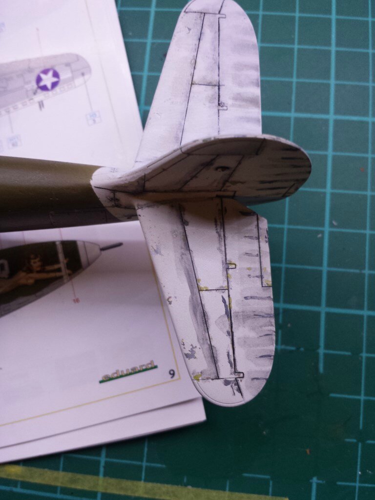

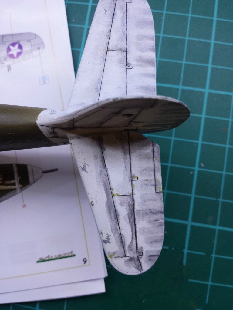

j'ai fait un petit tuto (pour l'aile de queue en blanc) sur mon blog : (mais je ne peux pas mettre le lien je suis trop jeune) mais si tu cherche arthecreations sur google tu devrait trouver mon blog sur canalblog et donc le tuto)
On voit bien sur cette photo, chaque panneaux le cote gauche est eclairci avec des pointes de jaunes (j'ai fait des lignes de petit point jaune a l'huile, puis brosser vers la droite du panneau (vers l'ombre) avec une brosse souple

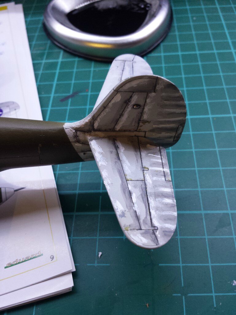

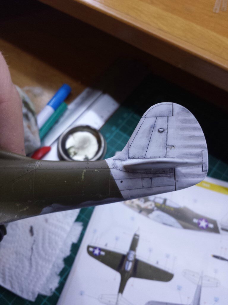

Message par Arthenius Mer 16 Mar 2016 - 12:40

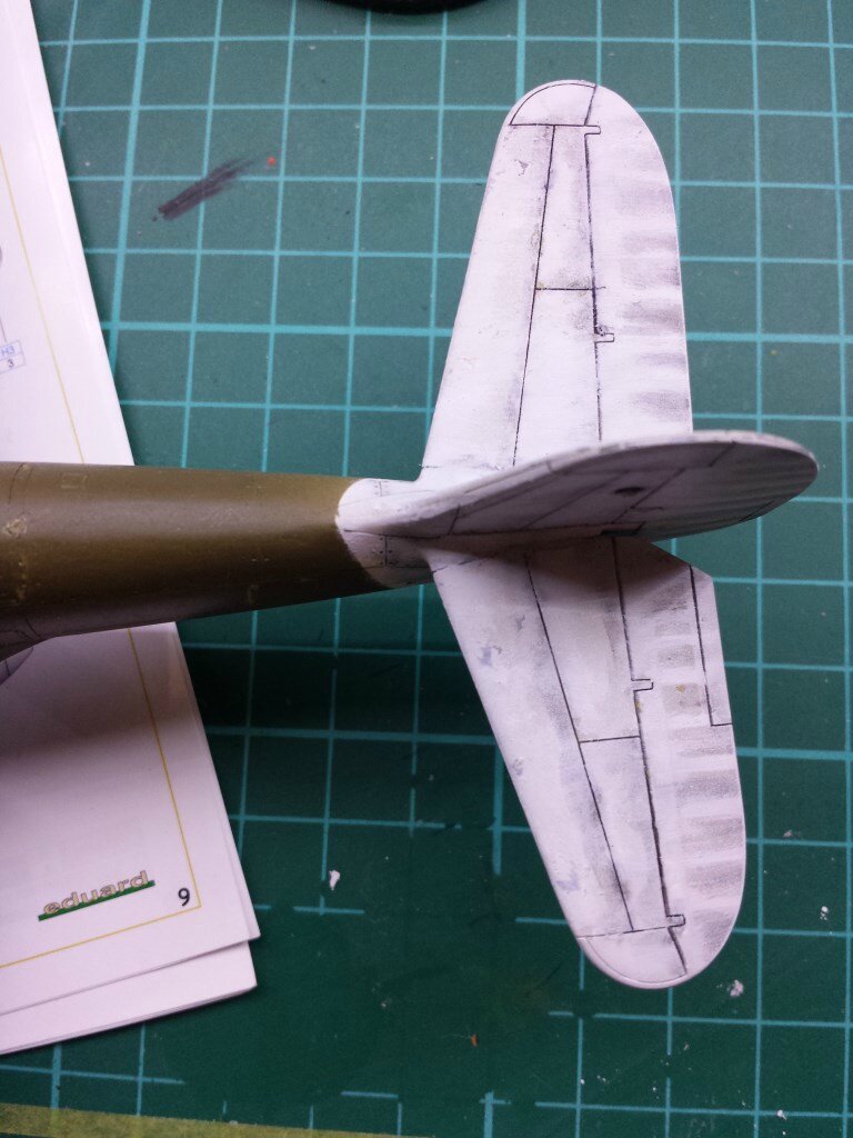

Avec les images ca le fera mieux
On la voit ici fraichement peinte a l'aerographe en blanc :
P-400 / P-39 Air a cutie Eduard 1/48 109324302_o
On passe dans un premier temps un jus dans les creux de la maquette, ce jus est realiser a l'aide de peinture a l'huile noir de lampe et d'essence a zippo (partie sur la droite de la photo)
P-400 / P-39 Air a cutie Eduard 1/48 109410902_o
ensuite j'ai placer des ombres a l'aide d'un pinceau fin avec de l'huile gris froid
P-400 / P-39 Air a cutie Eduard 1/48 109410906_o
Je fond ces ombres avec une brosse plate
P-400 / P-39 Air a cutie Eduard 1/48 109410911_o
Dans le frais, je place directement mes eclaircies avec un nouveau pinceau sec et fin (blanc de titane)
P-400 / P-39 Air a cutie Eduard 1/48 109410913_o
Et c'est partie on fond l'ensemble
P-400 / P-39 Air a cutie Eduard 1/48 109410921_o
Voila le resultat sur le cote
P-400 / P-39 Air a cutie Eduard 1/48 109410919_o
Voila le resultat
P-400 / P-39 Air a cutie Eduard 1/48 109410932_o

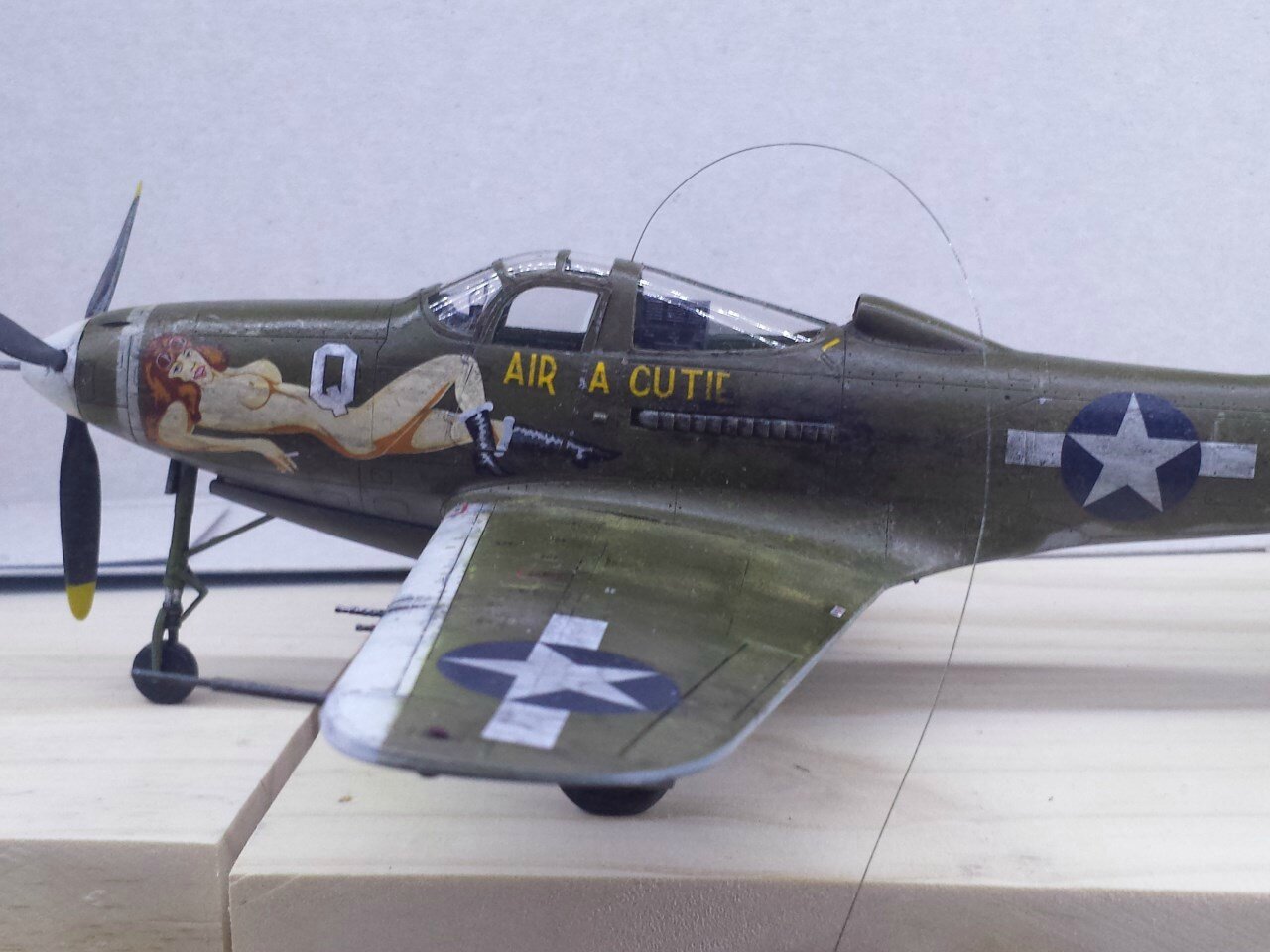

Message par Arthenius Jeu 17 Mar 2016 - 1:48
Retouche : check
decalc sali : check
micro peinture : check
echappement : check
poussiere : check
il reste le cable a poser
ben ca sent mechament la fin, en plus j'ai trouver un socle, qu'il me reste a preparer ...
bref on va bientot passer au suivant
voila les photos du soir

Message par goose1977 Jeu 17 Mar 2016 - 7:42
il est magnifique divd022

Message par Tom91 Jeu 17 Mar 2016 - 9:50
Résultat final approuvé ! Tu vas lui mettre quelques personnages autour histoire de nous faire une petite piqure de rappel sur la peinture des figurines ?
