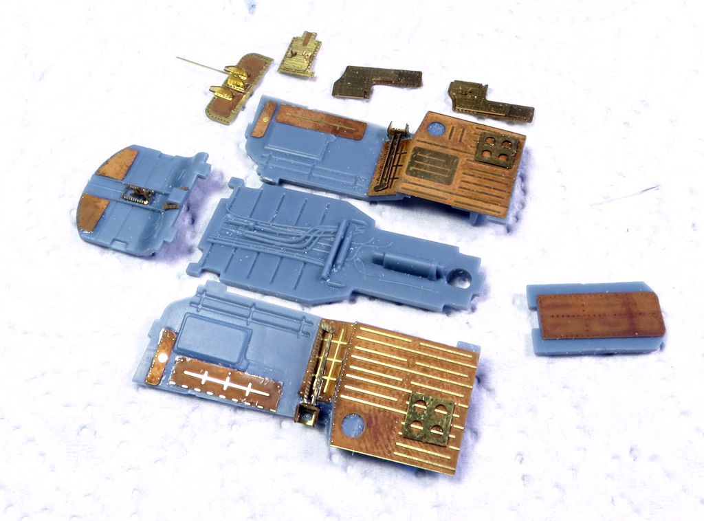

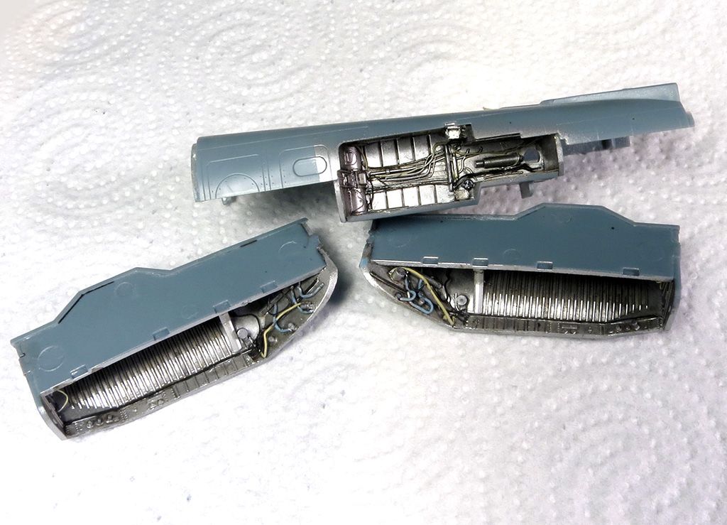

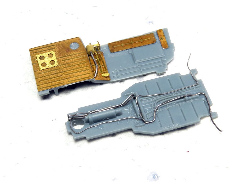

Un peu de photodécoupe Eduard dans les baies:
AInsi qu'un peu de fil d'étain:
Les baies principales:

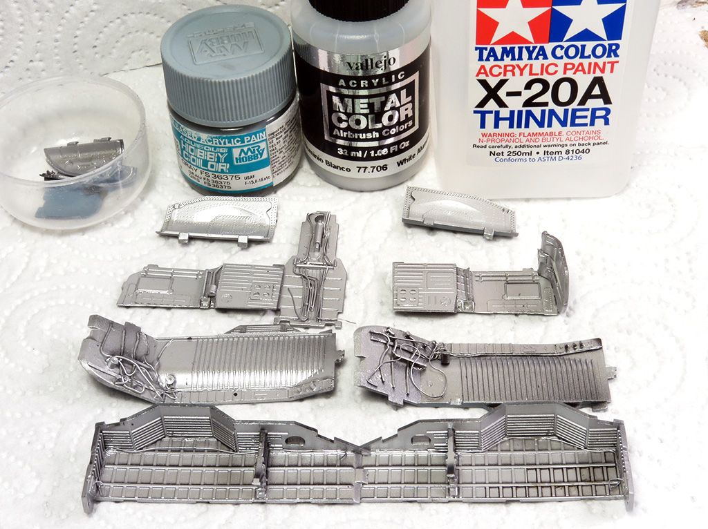

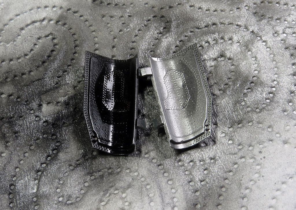

Pour la peinture j'ai commencé par une base noire:
Puis j'ai essayé la peinture alu acrylique Vallejo:
Et çà marche plutot bien!
On peut même la mlanger à la Gunze.

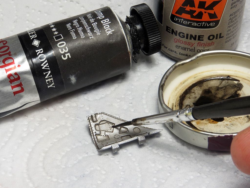

Le jus est rélaisé avec de l'huile et du Engine oil AK:
Après assemblage:

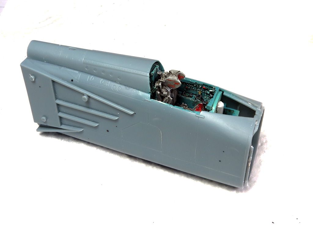

Après quelques montages à blanc, on peut refermer le fuselage:
Un peu d'ajustement est nécessaire pour intégrer le cockpit sur la baie de train:
Et...

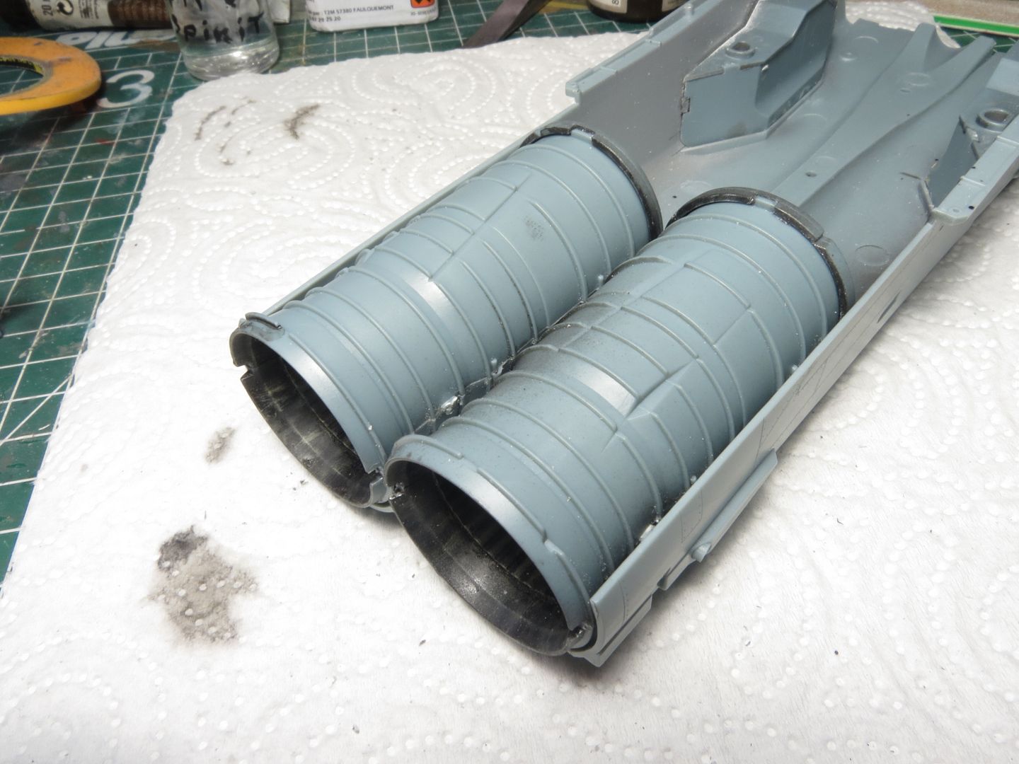

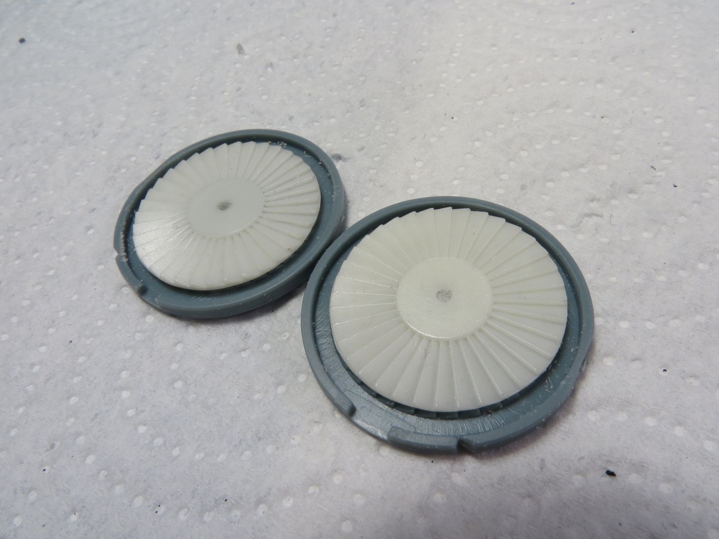

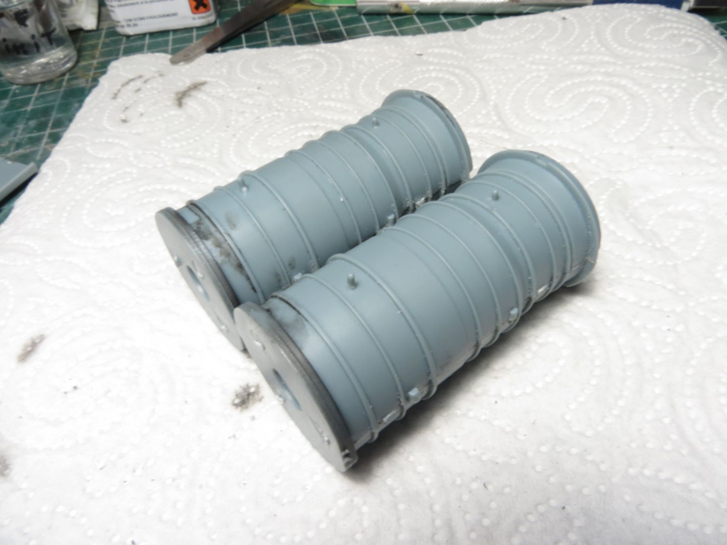

Ensuite les canaux PC.

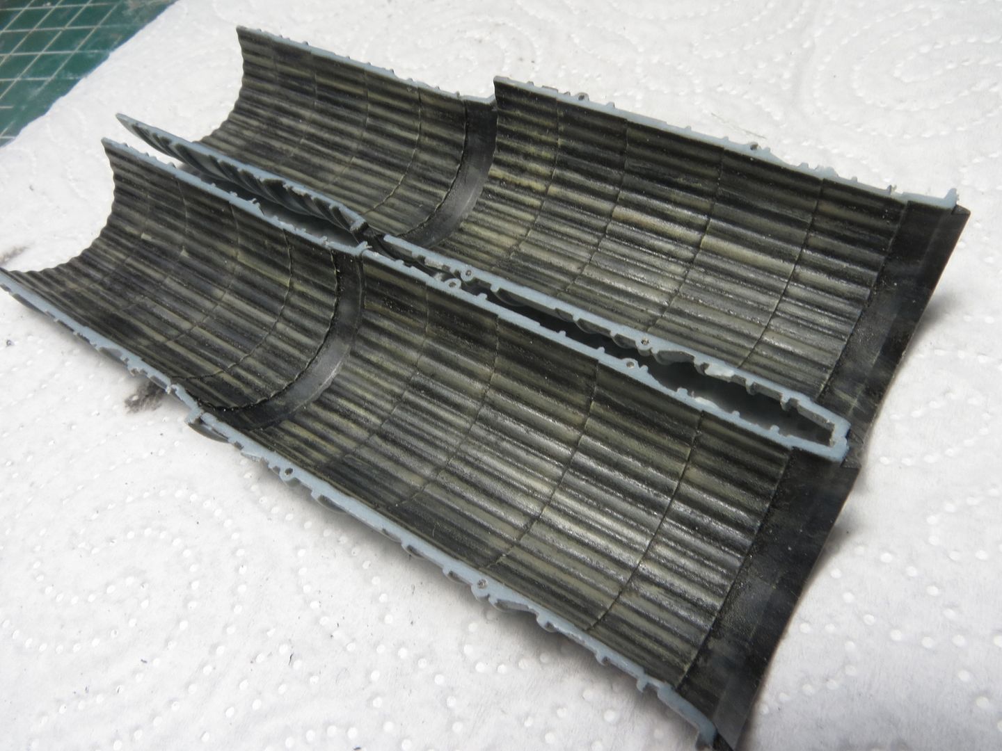

Kittyhawk a fait une petite erreur en faisant tourner une aube en sens inverse.
Le gars raftav arrive à la rescousse avec un remoulage:
L'anneau PC est aussi en sens inverse.
On utilise ici les pièces Eduard:
Les canaux sont peints en noir, puis brossés et pulvérisés de beige.
Des jus marrons sont aussi appliqués:
Collages des aubes et des anneaux PC:
Les canaux en place dan sle fuselage inférieur:
On referme bientot!!
Romain
