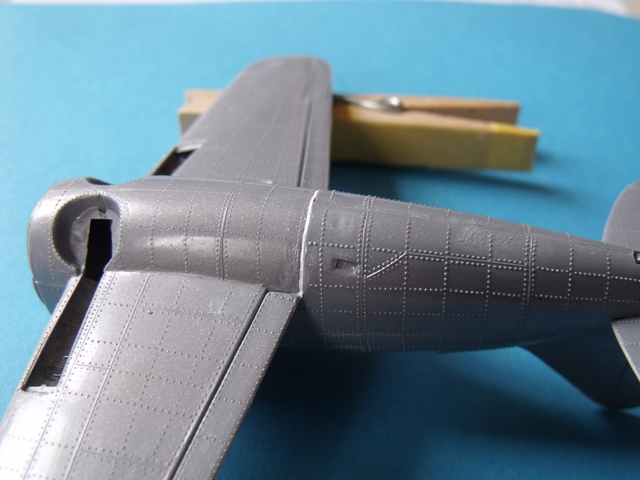

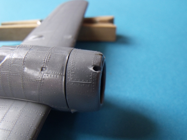

Message par titelouze le Dim 27 Mar 2016 - 12:22
bonne fête de Pâques !
voilà le coucou est en croix.
j'ai rajouté une épaisseur de cp fine sur le fuselage au niveau du karman tribord, y'a plus qu'à l'araser.
Dessous, j'en ai mis 2 épaisseurs, après avoir repris le petit jour irrégulier ; je prèfère ça au mastic !!!
A blanc, le capot, histoire de voir sa bonne bouille !
Chouette, hein !!
Voyez que les rivets sont point trop gros !!
Ah oui....petite déconvenue lors du travail d'alésage des orifices mitrailleuses de capot....
Alors que je limais doucement par l'intérieur et que ça s'arrondissait bien comme il faut, je regarde l'extérieur, et là... affraid  m..de !! je suis allé trop loin, l'extérieur ressemblait à une tranchée de verdun !!
J'ai mis un morceau de cp, remis en forme et c'est tout bon ! Wink
Voili voilou...

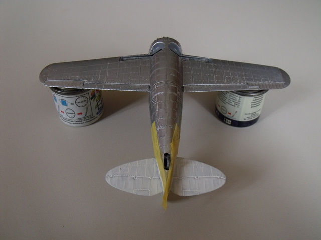

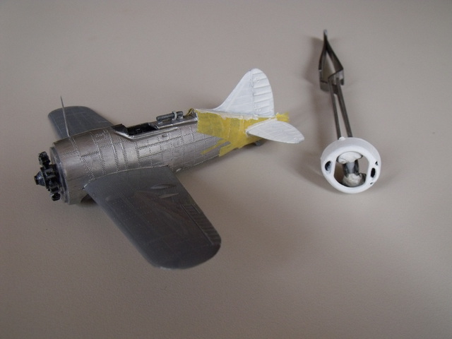

Message par titelouze le Sam 2 Avr 2016 - 15:00
petites photos pour vous montrer l'avancement.
Tout d'abord, le support fourni dans la boîte !! j'ai poussé le délire à peindre le logo Revell comme il est sur la boîte !!!
Je me trompe peut être, mais je me dis que c'est le genre de truc qui va beaucoup plaire à red arrow !

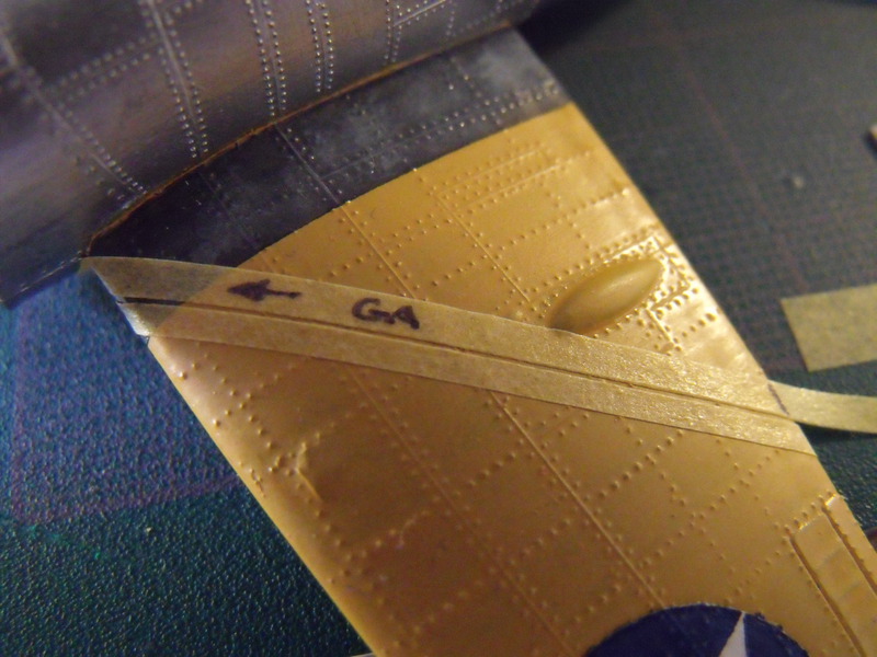

sinon, le coucou est en cours de barbouille, d'abord je vous explique, j'ai un peu échangé avec Maître Warrof sur l'interprétation des couleurs sur les photos N&B ; je vous expliquerai en détail au fur et à mesure.....
Le zinc est en alu naturel, j'ai pas beaucoup de choix niveau peinture, j'ai pris la humbrol 11 pour le fuselage et l'intrado, que j'ai ensuite kliré, la hu 11, je la sais fragile aux manips....
l'empennage et le capot ont reçu 4 couches fines de blanc, pour le capot, j'en ferai une dernière, du blanc avec une pointe de bleu, pour que ça claque bien, idem avec l'empennage, mais je pense qu'il nécessite encore une couche intermédiaire......faut dire que pour préserver ces rivets, c'est coton !
le masquage n'est pas indispensable, c'est surtout pour l'exercice....
J'ai également kliré les verrières, à part une très légère coloration jaune dûe à l'âge sans doute, elles sont très correctes, bien mieux que les affreuses loupes Airfix de la même époque !!
Le pare brise étant absent de la boîte, je vais me démerder, Alf me dépanne avec des rabiots de verrières si ça va pas, je serai obligé de thermoformer.

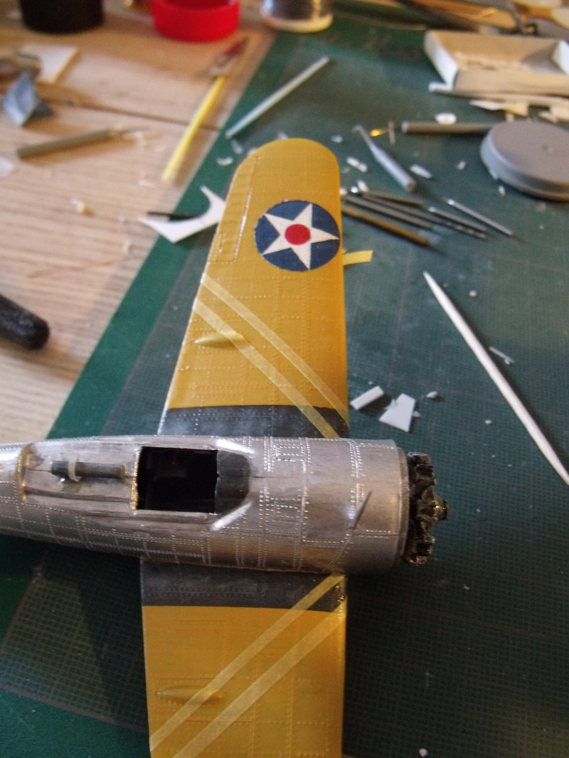

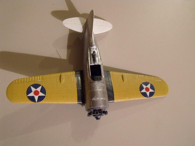

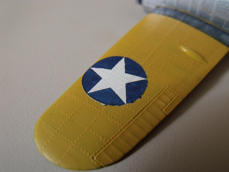

Message par titelouze le Lun 4 Avr 2016 - 12:14

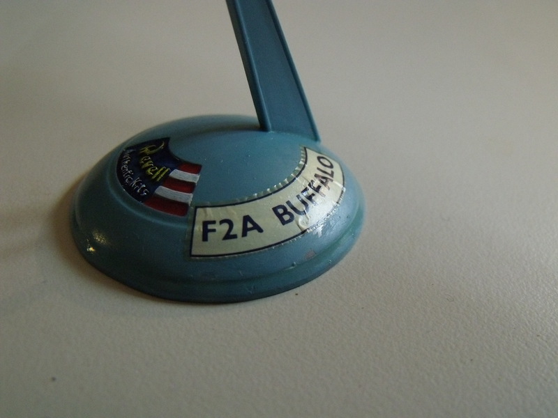

Je suis dégoûté, j'ai voulu collé le décal sur le petit support, et voilà le résultat :
J'ai beau passé du micro sol, plusieurs fois, rien n'y fait ; j'aurai du m'abstenir ! Sad

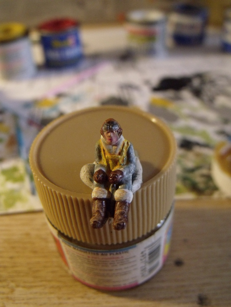

Bon sinon, j'ai peindu le pilote ! Very Happy
Il a un peu une sale tronche, mais c'est pas mon domaine les figs...
Par contre je me suis amusé sur le coucou, l'aéronavale US en 40, c'est carnaval !! de la couleur, c'est chouette !!
l'extrado a reçu sa teinte jaune-orangé et j'ai pas résisté à me faire la main sur les pochoirs des étoiles !! pour une première, c'est pas mal ; je vois là ou je pourrais améliorer maintenant. quelques pétouilles à reprendre, mais rien de bien méchant !! là c'est brut de démasquage !! Very Happy
Reste à peindre les points rouges au centre, mais il faut que je me fabrique un emporte pièce de 5mm
Je vous expliquerai ma technique si ça vous branche (5, pour l'us ! Mr. Green )

Message par clubalpha le Lun 4 Avr 2016 - 22:08
C'est bien sympatoche, ces ailes jaunes !

Message par Remmert de Bruin le Mar 5 Avr 2016 - 2:19
Beau boulot Fred, manque plus que les centres rouge des cocardes.

Message par pifortyman le Mar 5 Avr 2016 - 9:04
titelouze a écrit:Salut,
Avais tu peint le plastique avant??
Essaye de mettre de l'alcool à bruler (celui qui pue grave pour les vitres!!) C'est du brutal sur les decals "récalcirtons"!

Message par Castor le Mar 5 Avr 2016 - 19:12
Beau boulot sur ce petit navion pabô!
Pourquoi ne peins tu pas le nom de l'avion sur le support comme tu l'as si bien fait avec le logo Revell "vintage"?

Message par titelouze le Ven 8 Avr 2016 - 17:43
Merci les gars !
@ Pierre : vi, j'ai peint en bleu (le plastique est argenté) et j'ai bien kliré même ; j'ai passé plusieurs fois du micro sol, j'ai arrêté, ça commençait à attaquer la peinture !!
Je vais essayer l'alcool à brûler, merci pour le tuyau. (j'ai horeur de cette odeur !!!)
Je crois que je vais détourer à max
@ Hugues : ben le logo revell, il était moulé en bas relief dans le plastique ! j'ai juste peint et brushé les détails !
A moins de faire des masques, c'est chaud, je me sens pas assez bon pour me lancer la dedans...

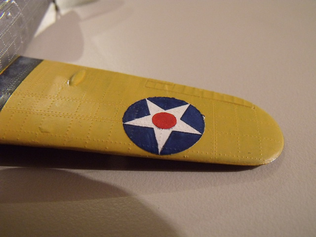

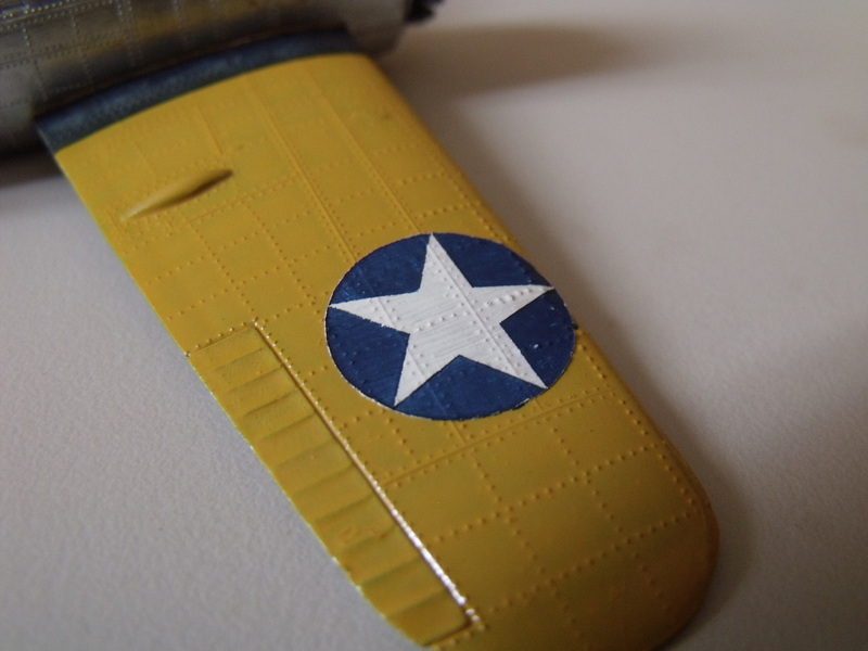

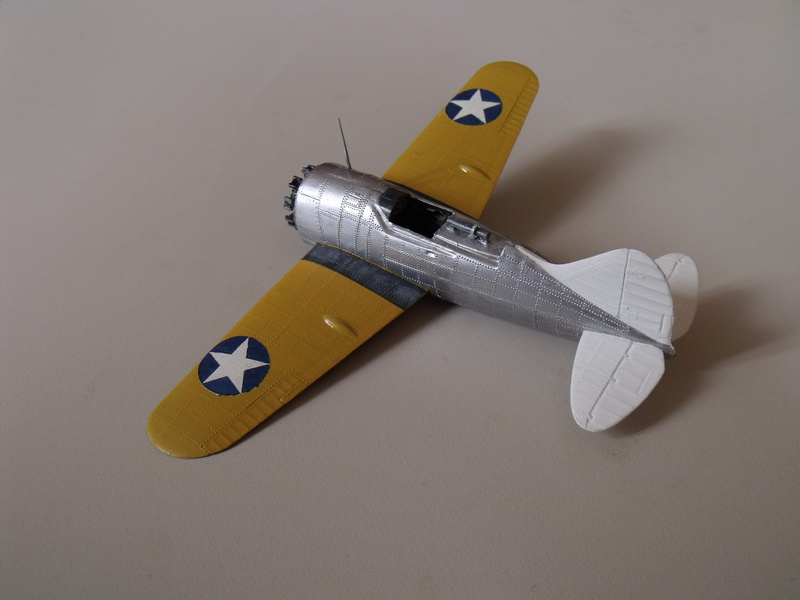

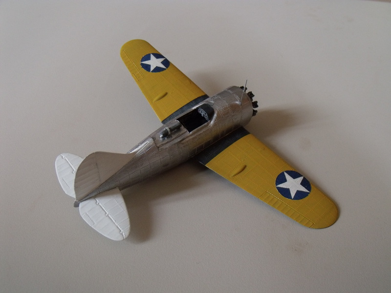

Message par titelouze le Sam 9 Avr 2016 - 23:28
Bonsoir...
Petite avancée, j'ai repris le boulot alors forcément, ça avance moins vite !!
Pis il fallait que je trouve quelque chose pour pouvoir faire des trous de 5mm dans mon scotch.
j'ai bien tenté le micro tube en alu, laisse tomber, c'est trop mou, ça tient pas l'affûtage.
après avoir longuement farfouillé, je me suis rabattu sur une vis tête ronde, diam 5 ; bon, faut asséner un bon coup de marteau mais à part ça, c'est nickel ; il me faudrait plus du 5.2, 5.3....mais bon, on va pas chipoter non plus, hand made, alors ça va bien !
tadaaaaaaaaaaaaaaaam !!
bon, c'est pas trop mal comme ça, non ??
Je reprendrai les quelques pétouilles quand j'aurai peindu les cocardes d'intrado ; je pense d'ailleurs faire un tuto sur ma manière de masquer les étoiles ; comme matos, il faut :
- Un rouleau de scotch tesa (masquage, mais pas le truc qui ressemble à du papier crépon !!) de largeur suffisante, moi c'est du 21 mm de large.
- un logiciel de dessin, moi c'est totocad, mais je pense qu'on peut se démerder avec un truc gratos...
- un emporte pièce de 16 mm (moi c'est tiré d'un coffret BOEHM)
- un emporte pièce de 5 mm (en théorie ce serait plus 5.3)
- une loupe, et des yeux qui vont bien...
- un cure dent (en bois c'est mieux)
- peinture, évidemment
- UN PINCEAU
La suite du cours plus tard...

Message par titelouze le Dim 10 Avr 2016 - 21:06
Je vais vous expliquer, pour cette histoire de "camouflage", ou plutôt de costume de carnaval !
Il était une fois....c'était au début de la seconde guerre.....les ricains, ou du moins les instances responsables de la lourde tâche qu'était d'assortir tous ces navions pour qu'on s'y retrouve, et dans l'ordre, nom de nom !!! n'avaient pas encore instauré le port de la tenue de camouflage, parce que qu'est ce qu'on s'en foutait, hein ? je vous le demande ! c'est mesquin de se cacher....tss tss tss !!
Alors, sur le falshy rutilant des bodybuildés, z'ont eu l'idée d'attribuer un code couleur en fonction de chaque chose, afin que môman y retrouve ses petits...
Regardons déjà le très beau boxart :
C'est vrai qu'il est superbe, non ?
Oui mais il est complètement fantaisiste ! et oui.....hélas.....
Voici une photo de mon coucou :
Photo qu'on retrouve dans le squadron signal sur le tonneau en action.
Bien.
J'ai appelé maître Waroff pour me venir en aide sur l'interprétation de ce cliché n&b.
Après avoir étudié son cours magistral sur les us et coutumes, et autres usages en vigueur dans l'us navy de jadis ; je me suis d'abord flagellé 7 fois 13 minutes (pour conjurer le sort) et surtout pour me punir d'avoir survoler ma doc, dans laquelle nombre de mes questions y trouvaient leur réponse ; le maître fut patient et répondit à mes questions, fussent elles même débiles...honorons ici la patience et la science du maître Waroff.
Afin d'étayer son enseignement, le maître me joint d'autres photos de mon coucou, tirées de la documentation de tout bon professeur, et qui, à la vue desdites photos, l'élève ahuri gueule : " 'tain, où est ce qu'il a trouvé ça ??????????????????"
Alors voilà les détails de l'habit :
l'empennage est peint en blanc, parce que le porte avion est le Saratoga ; ça, c'est dit ; le fuselage et l'intrado est laissé alu ; l'extrado est jaune orange (chasseur si je ne dis pas de conneries..) ; le reste est plus subtil...
voici une photo étrange de l'avion voisin du mien dans la formation, mais qui a chipé ses effets pour prendre la pose !
Il y a un code couleur en fonction de la position de l'avion dans la formation ; à savoir le mien c'est le 18, sa couleur est donc le jaune citron, appliqué sur la moitié inférieure du capot, ainsi que sur des chevrons sur l'extrado. pour différencier les deux jaunes, l'oeuf et le pastis, il y a un filet noir.
Voilà du challenge, en plus de la variété de couleur aux antipodes des camos tous gris.
Ce qui est étrange sur toutes ces photos, c'est que la moitié supérieure du capot moteur, ressort différente de l'alu ; je porte mon choix sur du blanc, ce qui est vraisemblable, mais difficilement expliquable...
voici une photo du 13 qui permet de voir les dimensions du chevron et du fameux liseré, à la con je vous l'accorde.
Pour ce faire, j'entends sur le pubère pépère revell ; il faut sortir le scotch, enfin, l'adhésif j'entends.
Le capot moteur a reçu dans son entièreté, y compris dans le retour de sa partie boulière, j'entends le bourrelet sphérique qui compose la limite de la zone motoriale ou plus communément appelée "le dedans du cucul" ;( un p'tit c¨l de chouette ? ) environ 5 verres couches de blanc , puis dans sa partie basse, 3 bouteilles couches de jaune . une fois que je me suis rendu compte que c'était pas le bon jaune, j'ai repassé 2 pintes couches de jaune citron  (pour l'haleine surtout) ; j'ai ensuite aposé un autre adhésif pour délimiter le fin liseré noir, qui, vous le (hips !)comprenez aisé(hips !)ment n'était pas une mince affaire....
Pour les ailes, et son chevron, j'ai déterminé que la largeur de la bande jaune serait de 3mm, j'ai donc coupé une bande d'adhésif de la bonne largeur, que je pose sans trop maroufler à l'emplacement idoine, à savoir en lieu et place du chevron. maintenant j'appose une bande de chaque côté de la première, ce qui sera la délimitation du chevron, mais...en laissant un petit espace, de la largeur du liseré noir ; vous suivez ?
Lorsque les délimitations sont posées, je retire l'adhésif central ; je le remettrai une fois que j'aurai peint en jaune, pour faire mes liserés ! ah !

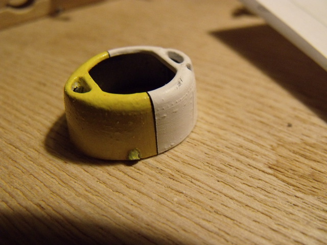

Bon, c'est pas le tout, c'est l'heure du jaune...

Message par titelouze le Lun 11 Avr 2016 - 6:48
Z'en pensez quoi ??
c'est bof bof.... Sad pis j'aurai du faire plus large un poil...
Nombre de messages : 6410

Message par moi le Lun 11 Avr 2016 - 7:17
Pour la théorie du camouflage des avions de l'US Navy dans les années 30, cf le dessin ci dessous:
Selon les années le fuselage était peint en gris sur les zones métalliques et silver dope sur les entoilage, puis tout alu.
Les surfaces portantes en "Orange Yellow", afin d'être visible en cas d'amerrissage.
La dérive prenait le code couleur correspondant au porte avion auquel il était rattaché, ici le Saratoga.
Le reste des marquages plaçait l'avion dans l'escadrille qui était décomposé en sections de 3 avions. Chaque section avait une couleur qui était apposée sur la dérive, sur deux chevrons sur les ailes et le capot moteur. Le chef de section avait en plus une bande qui ceinturait le fuselage.
Le code inscrit sur le fuselage permettait en plus de désigner l'appareil:3 - F - 18 : le 18eme appareil de la VF3, dont le F désigne qu'il s'agit d'une unité de chasse.
Sinon beau travail! Je suis toutefois pas trop fan des rivets que restent très visibles sous la peinture.
