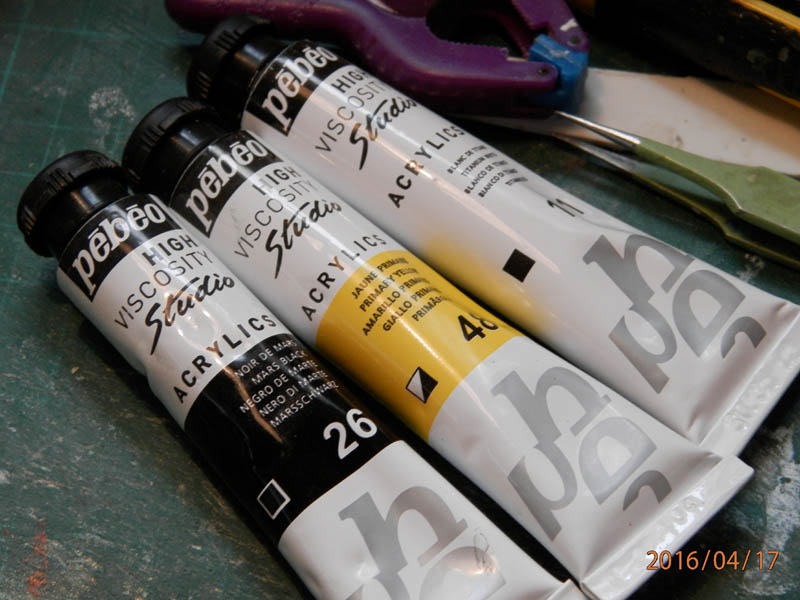

Dans le cas de peinture peu couvrante j'ai découvert récemment la peinture en tube Pébéo acrylique et en particulier le blanc de titane qui à un pouvoir couvrant extraordinaire et un tendu exceptionnel pour de la peinture de ce type (comme toute la gamme de cette série). Utilisé en sous couche pour une couleur peu couvrante c'est magnifique. je vais faire essais pour te montrer.

Message par Invité Dim 17 Avr 2016 - 12:10
Voici l'essais en temps réel(entre les deux posts)
La peinture

Alors qu'en dis tu?

Intéressant Gilles ! merci ! Dispersite aigüe, chap II : Montage détente ! Buffalo 1/72 Revell old school... - Page 4 10375203
j'ai des rembrandt acryliques, dont j'étais content jusqu'à essayé le jaune citron ; j'ai pas encore essayé le blanc de titane comme apprêt, je vais essayer.
j'irai bien acheté de la pébéo pour le jaune, mais il a pas l'air de tirer trop vers le citron, non ?

Message par Invité Dim 17 Avr 2016 - 14:13
J'avais du jaune primaire sous la main(couleur semi couvrante), j'ai essayé avec.
