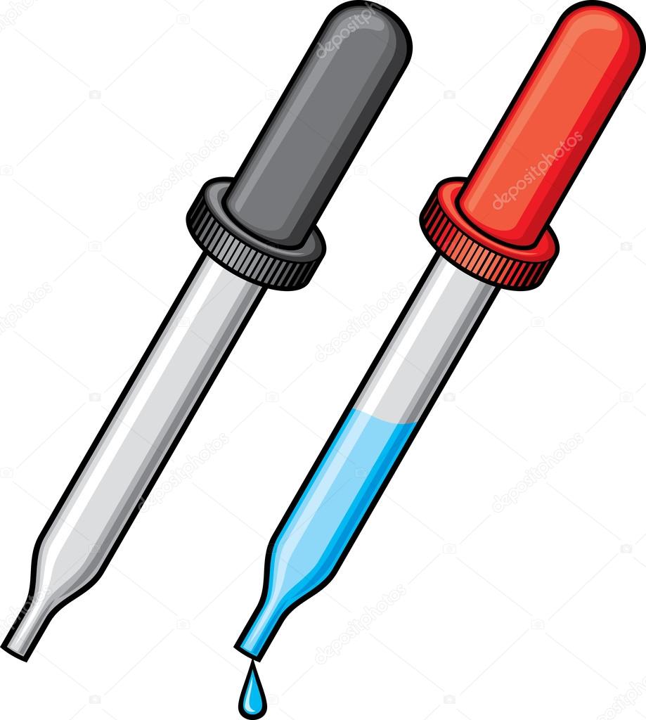

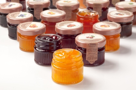

Message par pifortyman le Mer 30 Mar 2016 - 15:04
Pour la dilution, les experts jedi le font dans le godet..
D'abord le diluant puis la peinture,on touille, on pulvérise
J'aime pas... J'ai jamais fait rien de bon comme ca! Et encore moins s'il y a des mélanges de teintes à faire.
DONC
un pot de confiture de ptit dej d'hotel (vidés et propre)
une pipette compte goute caoutchouc
Les miennes ne sont pas exactement comme ca..le trou est plus gros pour aspirer les liquides plus visqueux que sont nos peintures!
La pipette me sert à mettre le diluant en premier, les teintes en second et à mélanger par aspirations successives du liquide, à transferer dans les godet par quantités réduites, à transvaser les restes de peintures dans des flacons genre Vallejo pour conserver mon mélange en cas de raccords accidentels à faire!

- Pipettes compte-gouttes / godets vides 15ml pour conservation des mélanges ou teintes
