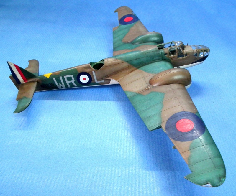

Salut tout le monde
La suite de ce Bleinheim, après avoir passer trois couches de klir avec un séchage minimum de 24 heures
entre chaque couches, j'ai posé les décals et reverni avec le klir.
Une fois sec je me suis aperçu que j'avais oublier de mettre le serial number, je corrige mon erreur, revernissage
avec le klir, séchage du dit produit.
Ensuite passages des différents jus, sépia pour l'intrados .
Voila ce que cela donne comme résultats.
gris de payne pour le blanc à l'extrados et du gris froid pour la partie noire de l'extrados.

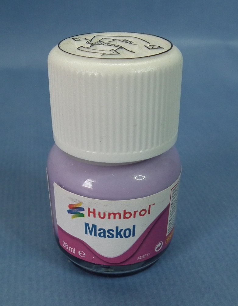

J'ai eu un petit soucis au démasquage avec le maskol de chez Humbrol, sur les deux vitrages ou j'avais utiliser ce produit,
sur l'un d'eux ( le gauche) la"vitre" est embuée, légèrement opaque, pourtant la surface est lisse comme la peau d'un bébé.
Bon, à l'avenir j'éviterais de mettre du maskol sur les parties transparentes, voila c’était la petite avancée de ce Bleiheim.

Re: FIGHTERS DAY - kit offert par bcykenoby - blenheim MK IVF -1/72eme Airfix FINI
Message par Yuri le Dim 23 Oct 2016 - 15:11
La grande classe Christian... !!!!
Sur les parties noires, un jus à l huile teinté bleu fonctionne très bien aussi.
Message par G. Chapuis le Dim 23 Oct 2016 - 15:14
Très réussie la patine de ce Blenheim.
Bonne fin de montage.
Message par Papy Greg le Dim 23 Oct 2016 - 15:31
Peintures et patines sont superbes.
bonne suite.
Message par chris78 le Dim 23 Oct 2016 - 18:54
Yuri a écrit:La grande classe Christian... !!!!
Merci Yan, je ne savais pas pour le jus bleu ( à essayer pour le prochain kit ).   ++++
G. Chapuis a écrit:Hello
Merci Gérard, je dois encore faire les traces d’échappements, mais je n'arrive pas à avoir des photos de
ces dites traces.
Papy Greg a écrit:Peintures et patines sont superbes.
bonne suite.
Merci Papy Greg pour ton com positif .  ++++

Message par pifortyman le Mar 25 Oct 2016 - 14:08
"Bon, à l'avenir j'éviterais de mettre du maskol sur les parties transparentes,"
Avais tu kliré tes verrières??? Si oui... le MASKOL a la vilaine habitude d'abimer le klir à cause de l'amoniaque qu'il contient!!
Je masque à la bande tam... et ne réserve un équivalent MASKOL que pour les joints entre les bandes cache pour eviter tout overspray...
Par contre, je n'ai plus de MASKOL en stock: remplacé, il est par le MASKING TAPE VALLEJO!
Message par chris78 le Mar 25 Oct 2016 - 17:43
pifortyman a écrit:"Bon, à l'avenir j'éviterais de mettre du maskol sur les parties transparentes,"
Salut Pierre
Non pas de klir, sur cette verrière je l'ai laisser "brute de fonderie", vu sa limpidité d'origine.
étonnamment la surface est lisse et même avec un cure dent je ne sens aucune aspérité sur celle ci.
On dirait même  que cela est passer de l'autre coté de la verrière,   bon pas grave cela ne se voit pas trop à l'oeil nu.
Message par chris78 le Mar 25 Oct 2016 - 17:54
Sinon j'ai ce produit en stock.
Message par pifortyman le Mer 26 Oct 2016 - 0:59
Donc... le plastique AIRFIX  transparent est sensible à l’ammoniaque... Bon à savoir!

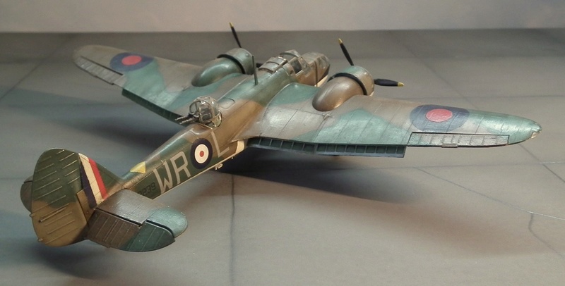

Message par chris78 le Jeu 15 Déc 2016 - 19:11
Salut à tous
Voila il est fini !  ( enfin presque        il manque le fil d'antenne ).
place aux photos .
éclairage différent avec une deuxième lampe de bureau tirant sur le jaune.
je ferais un poste dans les modèles finis avec des photos, je l'espère de meilleure qualité et avec, si j'y arrive le fil d'antenne en étiré.
En résumé, le kit Airfix est très bon, il faut juste faire une bonne préparation des pièces ( ébavurage ) qui pour certaines sont très fines.
Je n'ai pas utilisé de mastic, juste un peu de surfacer pour corriger mes petites erreurs d'ébavurage.
Merci à Cédric Alias Bcykenoby d'avoir organiser (créer ) ce thème du Fightersday et merci de m'avoir suivi sur ce long montage
que j'ai laissé trainer en longueur ( ben oui... beaucoup de pauses à la machine à café    ).
Merci à tous pour vos conseils sur les jus et autres astuces et aussi ceux qui ont eu la patience de suivre ce montage.
Message par TURTLE le Jeu 15 Déc 2016 - 19:18
Joli boulot !!!!!
Message par ChrisCM le Jeu 15 Déc 2016 - 19:24
Félicitations Chris ! le final est superbe thumleft thumleft thumleft thumleft
Message par G. Chapuis le Jeu 15 Déc 2016 - 19:40
Il est très réussi !!! Chapeau.!!
