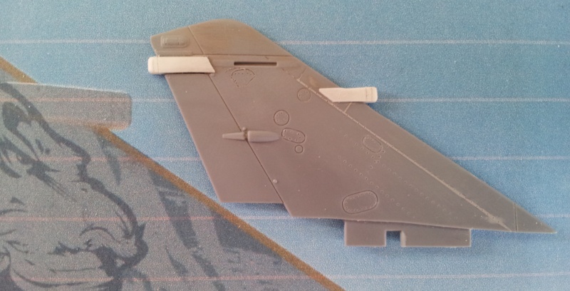

Après avoir fini la zone des lance-leurres puis le fuselage, je m'attaque au détaillage de la dérive. Special hobby a fourni dans la boite, 3 dérives :
1 - F1C après le n°79 ou F1C-200 ou F1CR avant modif F7
2 - F1CT (modif T2) ou F1CR (modif F7)
3 - F1C avant le n°79 (sans détecteurs passif ECM)
Mais ces dérives ne correspondent pas avec celle des F1M dont les antennes Sherloc ont des formes légèrement différentes. Je décide donc de les scratcher sur la base de la dérive simple sans antenne.
Chaque Sherloc sont refaient avec 3 bandes d'Evergreen (ou équivalent) de 0,5 x 2 puis mis en forme par ponçage léger. Un rivetage est aussi rajouté au vu des photos.
Certaines trappes sont déplacées et des lignes gravées en creux sont mastiquées.
