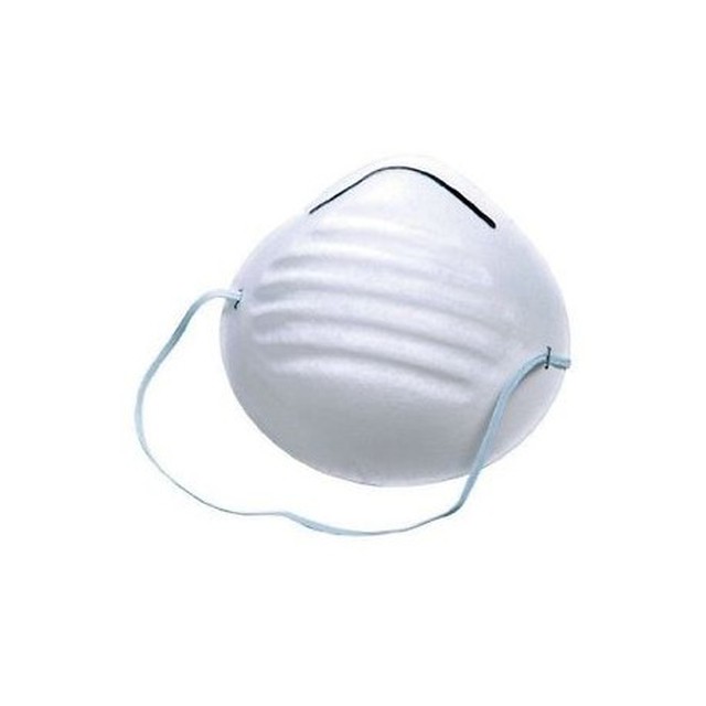

Je peins à l'aérographe, et j'utilise des masques comme ceux-ci :
Est-ce suffisant ? Je peins à l'acrylique, et en général je ne sens rien, pas d'odeur dérangeantes surtout que ma chambre est bien aérée. Là ou ça se complique, c'est quand il m'arrive de peindre à la bombe, ou l'odeur est horrible, donc je ne peins pas dans ma chambre.
J'aimerais avoir des précisions :
Je maquette dans ma chambre, donc il n'y a pas toujours une très bonne odeur à cause des dissolvants, peintures, etc...Est-ce dangereux ? Mes masques sont-ils suffisants ?
mes parents s'inquiètent un peut quand ils rentrent dans ma chambre que ça "pue", merci de me rassurer

J'en faisait autant quand j'étais gamin mais bon ce n'est pas une raison pour en faire autant. Ces produits ne sont pas inoffensifs quel que soit le type de peintures utilisées. Depuis que j'ai repris j'ai un endroit dédié pour ça. L'utilisation d'un masque quel qu il soit est un moindre mal.

BOMBE = cellulosique (le plus souvent) DONC masque à cartouche (c'est valable pour l'alclad et Mrcolor les laques et toutes les peintures cellulosiques!)
Quand on peint à l'aérographe, avec les acryl, on crée des aerosol dans l'air avec des microparticules qui vont se loger au fond de nos bronches. Le masque de pricolage que tu présentes est utile (aussi pour le ponçage, le fraisage)

Pas la peine de faire un discours, il est très dangereux pour ta santé de peindre ou coller sans protection . Tu as un truc simple et pas cher qui va te permettre de continuer sans souci :
https://www.amazon.fr/moiti%C3%A9-silicone-respirateur-peinture-pulv%C3%A9risation/dp/B0195A6NPG/ref=sr_1_41?ie=UTF8&qid=1462397045&sr=8-41&keywords=masque+3m
Si tu fais tes maquettes dans ta chambre tu as tout intérêt à aérer ta pièce (10 minutes par jour les fenêtres ouvertes en renouvelle entièrement l'air) .
Et n'oublie pas que même quand tu ne peints plus les solvants s'évaporent dans l'atmosphère

c'est ce que j'utilise également, tres efficace comme masque. il n'est pas désagréable à porter... (hormis quand il fait chaud)
un bon investissement pour tes poumons

@pifoux @FredOscop Merci beaucoup pour les précisions, je préfère ne pas prendre de risque et je le commande dès que je peux ! Mais il faut acheter des cartouches ?
@Phantom II
@pifortyman Ok merci, mais je pense que je vais quand même en acheter un meilleur, et garder les anciens au cas ou

Sur le lien que je te mets le masque est complet avec les cartouches filtrantes anti-poussières et vapeurs .
L'ensemble complet de filtres coûte lui 25€ sans le masque .

J'utilise également un masque 3M à cartouches lorsque je peins à l'aéro ou a la bombe. J'ai acheté le mien chez Leroy Merlin.
Vérifie bien le modèle car certains masques ont un design très proche mais un usage différent.

@pifoux d'accord, merci beaucoup, mes parents sont Ok pour le commander, ça ne devrait plus tarder

je pense que pour ne pas faire de bétise je vais simplement suivre le lien de pifoux
