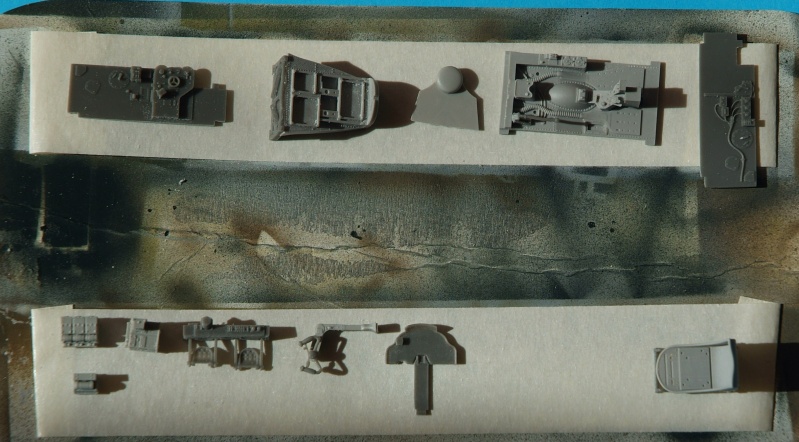

Les pièces sont très bien moulées dans un plastique agréable à travailler.
Les pièces de détail en PU sont de toute beauté et voici les éléments constitutifs du cockpit
Une fois peint cela donne cela:
Voici donc pour démarrer ce montage.

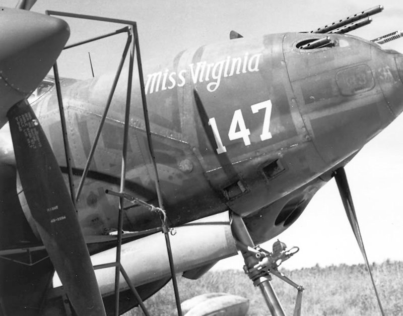

Message par FredOscop le Mar 17 Mai 2016 - 22:42
Chouette un P38 de l'opération "vengeance"! Smile
Pour les P38-G Olive drab, je pencherais pour des puits de trains peints en Neutral Grey, pas alu.
En alu pour des versions "tout alu" oui, mais pas là je pense?
J'ai vu aussi des baies de trains en Zinc Chromate... par contre je retrouve pas les photos...

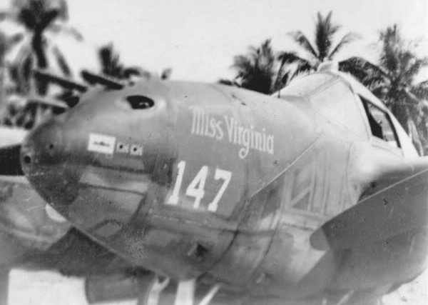

Message par FredOscop le Mar 17 Mai 2016 - 23:00
je suppose que tu les avais récupérées , mais on sait jamais j'ai trouvé ces photos:
ou on peut voir que le "Miss Virginia" est peint de chaque coté
Et qu'il a terminé a plat à la suite d'un combat au dessus de Guadalcanal, on voit bien le serial 32264.
bonne soirée Smile

magnifique déco ce P38 ! très joli début qui promet, je prends un siège.
sur les photos que Fredoscop t'as posté, on voit des traces de couleurs différentes autour des panneaux de chaque
côté de Miss Virginia; tu vas essayer de les reproduire ?
olivdelyon
Nombre de messages : 493
Age : 19
Points : 1844
Terminé Re: Lockheed P-38 G "Lightning 1/48 [Eduard]
Message par FredOscop le Mer 18 Mai 2016 - 21:05
olivdelyon a écrit:magnifique déco ce P38 ! très joli début qui promet, je prends un siège.
Ce qu on voit sur les photos , ce sont les traces des rubans adhésifs qui étaient appliqué lors des transports vers le front depuis les US, questions d Étanchéité des organes "sensibles"
Quand aux calibres 50 décalés c est effectivement pour une question d appro des bandes de cartouches Smile
