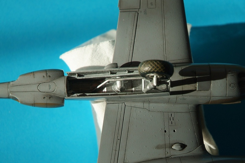

Message par ChrisTom le Ven 14 Oct 2016 - 10:59
Merci à vous pour l'intérêt porté à ce post.
Je continue la patine avec une usure très légère et dépôt des suies blanches d'échappement sur les fuseaux.
Pose du train avant.
et travail sur les trains principaux  par adjonction des câbles de freinage ( fil de cuivre).
A noter que les très belles roues en résine sont fournies dans la boîte Eduard
Voila pour aujourd'hui.

Message par Papy Greg le Ven 14 Oct 2016 - 14:04
Beau travail, j'ai hâte de le voir sur ses roues.
Nombre de messages : 3794
Points : 10615
Terminé Re: Lockheed P-38 G "Lightning 1/48 [Eduard]
Message par goose1977 le Ven 14 Oct 2016 - 14:56
superbe boulot, il est en courte finale là
