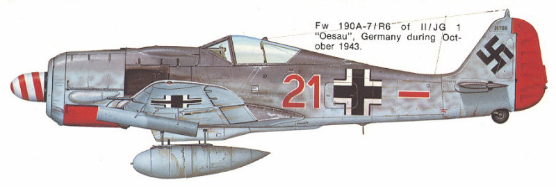

Donc début des hostilités avec le A7/R6. Il y a plusieurs profils de cet appareil qui sont anciens mais je n'ai pas trouvé de photo de l'appareil complet.
C'est très joli mais je suis assez dubitatif (pour ne pas dire plus) quant à la couleur rouge (quoique avec les artistes de la JG 1...). Si vous avez des photos de l'appareil autre que celle archi connue où on ne voit que les Wgr21 et le nez, je suis preneur.

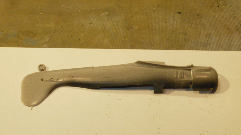

En attendant j'ai entrepris de corriger les deux défauts majeur du kit : la verrière et la baie du train principal. On sort scies, limes et autres objets tranchants et en avant.
Pour la verrière c'est facile, on sort la scie circulaire et zou ! En faisant attention de rester le plus rectiligne possible (j'ai pris un peu de marge et fini le tout à la lime).
Pour la baie des trains, c'est plus compliqué si on ne veut pas tout refaire en scratch.

Je t'avoue que je suis un peut sceptique sur la couleur rouge du gouvernail et du capot moteur.

Message par shinto-higo le Mar 24 Mai 2016 - 1:32
fourneau a écrit:bon Montage Michel
mais il y a quoi comme problème avec la verrière What the fuck ?!?
tu vas voir que le rouge en fin compte ce sera du jaune  Razz
Pour la verrière :
Revell :
Falcon (mais aussi tous les autres fabricants sauf Revell et Matchbox) :
Pour ce qui est du rouge je ne fais aucune illusion, il y a 99% de chance que le capot moteur et la dérive soient jaunes par contre pour le numéro et la bande de groupe...
La casserole est aussi suspecte, elle est sûrement noire et blanche.

Message par Jicéhem le Mer 25 Mai 2016 - 11:20
shinto-higo a écrit:Donc début des hostilités avec le A7/R6. Il y a plusieurs profils de cet appareil qui sont anciens mais je n'ai pas trouvé de photo de l'appareil complet.
Cette livrée date de 1988 et est donnée par Heinz H. Nowarra pour un Fw 190 A-4/R6 appartenant au II./JG 1, en octobre 1943, lors du raid américain sur Schweinfurt. Si l'on prend l'état de disponibilité du II./JG 1 au 1er octobre 1943, cette unité avait 32 Fw 190 se répartissant en A-4 (3 puis 8 au 31/10/43), A-5 (7, puis 5 au 31/10/43) et A-6 (15 puis 21 au 31/10/43).
C'est courant décembre 1943 que le Gruppe reçoit quatre A-7 venant d'une autre unité (laquelle ?)
Et au plus élevé trône du monde, si ne sommes assis que sur notre cul (Michel Eyquem de Montaigne)

Message par shinto-higo le Mer 25 Mai 2016 - 11:40
Merci pour les photos mais c'est un avion restauré donc pas plus fiable qu'un profil dessiné (les exemples de restaurations douteuse sont légion)

Message par Jicéhem le Mer 25 Mai 2016 - 11:44
rice13 a écrit:pour le rouge j'ai trouvé une seule photo un biplaces
Ce biplace est une reconstitution de musée et ne correspond pas du tout à l'état de l'avion quand il a été capturé par les Britanniques. De plus, en 1941, la version biplace était loin d'exister... L'avion est le Fw 190 F-8/U1 WNr 584219 codé "38 noir" lors de sa capture. Transformé en biplace à Sochor Fabrik (plaque du code du fabricant : HRZ) à Blanz-Blansko en Pologne, à la fin de 1944.
En revanche, d'après une photo en couleurs dans ma documentation, les capots inférieurs rouges sur Fw 190 ont bien existé.
