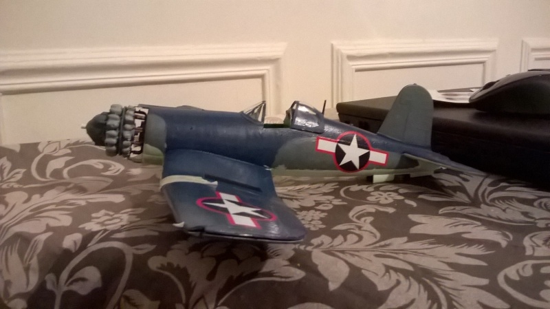

Message par Téfonsca le Mer 8 Juin 2016 - 22:42
Comme promis voila la suite du montage Smile les premier décals sont posés, le moteur a été collé et par sécurité l'aile gauche aussi  Very Happy
Il manque un ptit bout de bande noire a gauche mais comme j'écoute jamais ce qu'on me dit c'est normal (fallait bien que j'expérimente le "on ne touche pas tant que c'est pas sec" de ALF   )

Message par Siegfriedt le Jeu 9 Juin 2016 - 10:16
Ben il est bien Smile Pour une première maquette, il est vraiment top Bravo à toi !
Vivement la suite Smile !

Message par PascalG le Jeu 9 Juin 2016 - 11:16
pifortyman a écrit:les mines de sel, le goulag et les camps de travail!
Dans le goulag, il y a les mines de sel et les camps de travail !
Il est beau ton Corsair, franchement ! thumleft Pour une première et au pinceau, il n'y a vraiment rien à redire... Shocked
