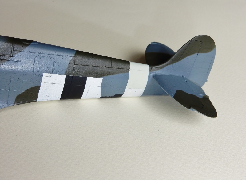

La suite sur mon Spit':
Merci pour vos appréciations pour la cocarde ! j'avais des doutes, mais je pense laisser tel quel, et procéder de même pour les grandes des ailes.
Les bandes d'invasion sont posées...après des kms de bande caches et passages successifs de blanc et de noir,  voici le résultat:
j'ai voulu ces bandes bien régulières...ces fameux marquages si représentatifs du 6 juin 1944, étaient peintes à la va-vite dans les jours qui précédèrent le "D-Day", avec les moyens du bord, parfois même au balai-brosse ! (il suffit d'observer certaines photos d'époque montrant des C-47, ou bien des planeurs)
Par contre on peut supposer que sur d'autres appareils tels que les chasseurs, le personnel s'est un peu plus appliqué et a pu soigner la pose de ces marquages...cela dit, j'ai du faire des retouches !
Ces bandes ont été supprimées par la suite sur les parties supérieures des avions, mais subsistèrent sur les intrados plusieurs mois après...
Mon avion vu en juillet 1944, a donc ses bandes sur l'intrados uniquement, mais il a la particularité d'être différent de chaque côté du fuselage, chose qu'il m'a fallu reproduire.
Sur les photos, je m’aperçois de quelques petits défauts, que je n'avais pas remarqué sur le moment...bon, je vais rectifier le tir... y'a encore du taf !

Beau montage, belle peinture, du détail, sympa quoi!
Il me semble que pour ne pas éveiller de soupçon, elles ne furent peintes seulement que la veille du 6 juin, "à la va vite" pour peindre autant d'avion en une nuit.

Message par Jirokoh le Dim 26 Juin 2016 - 10:27
Ah oui ! ça n'a pas dût être simple d'avoir un rendu différent de chaque côté du fuselage ! Mais tu as très bien réussi ! Chapeau !

Message par pifortyman le Dim 26 Juin 2016 - 15:53
waroff a écrit:Beau montage, belle peinture, du détail, sympa quoi!
Elles furent peintes la veille du 5 juin, date initiale du DDAY reporté de 24 heures pour cause de météo!

Message par Kalashnikova le Lun 27 Juin 2016 - 16:03
...c'est très beau pour l'instant, belle peinture , les bandes d'invasions sont nickel je trouve aussi que la cocarde est bien peinte, donc que du positif, alors bonne continuation
