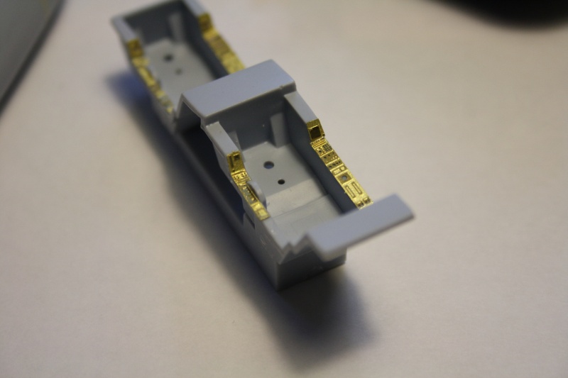

On commence donc avec la baignoire.
HELLER:
La baignoire de départ est vide, mais avec la photodécoupe ça rend pas mal. Les tableaux de bord sont en résine, très détaillés et plutôt beau. Ils se collent par le dessus une fois le fuselage fermé, et intègrent des casquettes retravaillées et plus précises. J'ai commencé à les travailler, mais j'ai arrêté le ponçage après 15mn. Ce n'est pas faute d'avoir lu les recommandations des moustachus, qui soulignent la dangerosité de la poussière de résine, on se croit toujours plus malin en se disant qu'en ne posant pas son nez à 5cm, ça ne craint pas grand chose. Après quelque minutes, sans faire voler la poussière, je commençais déjà à sentir mes poumons s'irriter. Bref, j'ai acheté des masques pour continuer le boulot.:
