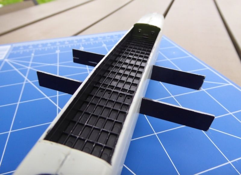

Message par Dokho le Lun 27 Juin 2016 - 21:49
Suite avec montage du cockpit dans le premier demi fuselage.
Pour moi, j'ai raté le collage. J'ai voulu le faire par des petits coin de colle ne voulant pas faire toute la longueur. Erreur. Du coup, il y a quelques espaces.
T'en pis.
Par contre, il faudra que je fasses mieux lors de la fermeture.
Petites questions du coup:
Lors du collage d'une si grande longueur, vous faites comment pour bien doser la colle sur le plastique?
De plus, est-ce que c'est gênant si la pose de la colle prenne plusieurs minutes?
scratch
Les photos.

Message par Papy Greg le Mar 28 Juin 2016 - 15:38
Bravo pour le rattrapage et bonne continuation.
Pour ta question sur le collage, utilise la colle extrafluide Tamiya : un petit exemple ICI.

En cours Re: [Revell] - 1/72 - Handley Page HALIFAX B Mk.I/II GR II
Message par Dokho le Mar 28 Juin 2016 - 21:03
Merci pour vos réponses et encouragement. Smile
J'ai tenté la fermeture du fuselage avec ma colle Revell en colle aiguille.
Pas simple sur une si grande structure.
Je pense que la colle à réussi à sécher avant que je ferme complètement.
J'ai tenté d'ajouter de la colle une fois fermé mais ce n'est pas simple pour ne pas en mettre partout.
J'ai mis de la bande cache (pour les murs, pas pour maquette hein) en limite de fuselage pour éviter d'en mettre partout, je verrais bien si cela à servie à quelques choses.
J'ai aussi appuyé sur une fenêtre qu'il faudra que je recolle.
Bref, le collage c'est pas mon fort mais bon, je pense que c'était l'étape la plus délicate.
Je n'ai pas pris de photos, la maquette est en mode momie. Smile
Du coup, je prends les devant sur mes questions.
Comment faite vous pour enlever la colle qui aura débordé?
Message par Dokho le Mer 29 Juin 2016 - 20:44
La momie a été déballé.
Je ne sais pas trop quoi penser du résultat.
Il y a des endroits où ça donne bien et d'autres où c'est plus discutable.
Il va falloir que je reprennes pas mal de zone pour poncer le surplus de colle.
En tout cas, la délimitation avec de la bande cache est plutôt une réussite en limitant la propagation de la colle sur les cotés.
Il y aussi une zone où ça n'a pas collé et il faudra donc que je reprennes.
Les photos Smile
Message par Dokho le Sam 2 Juil 2016 - 15:18
Dundee a écrit:Tu n'as pas l'air très satisfait, mais globalement c'est plutôt pas mal. Un peu de colle et de mastic à quelques endroits et le tour est joué. Il y aura un peu de ponçage, certes, mais ça n'a ne semble pas si important comme charge de travail Wink
Merci beaucoup! Very Happy
J'ai commencé le travail de ponçage en enlevant la colle en trop.
J'ai aussi collé la partie où ça n'avait pas collé.
Prochaine étape, ponçage de la partie nouvellement collée et début du masticage.

Message par Dokho le Jeu 14 Juil 2016 - 18:30
me revoilà. Peu d'avancée depuis la dernière fois.
J'ai fait le masticage ponçage de la partie inférieur de l'avion.
Il y aura peut être encore quelques retouche à faire.
J'ai commencé le plâtrage masticage de la jointure supérieur.
J'ai vraiment pour objectif de faire un montage propre. J'espère que le temps passé permettra de ne pas avoir la ligne de démarcation entre les 2 demi fuselage lors de la phase de peinture.
Message par Jirokoh le Jeu 14 Juil 2016 - 19:39
Une petite astuce qui fait gagner pas mal de temps : l'acétone (ou encore mieux, le dissolvant de vernis à ongle à l'acétone, car celui-ci est moins concentré ) : ça t'évite des heures de ponçage, car ça lisse déjà pas mal Smile
Pour l'utiliser, tu peux simplement imbibé un coton-tige, et le frotter sur tes joints, tu va voir que ça va déjà faire une bonne partie du travail !
Nombre de messages : 11014
Points : 28301
Message par Didier NISI le Jeu 14 Juil 2016 - 19:45
Autre astuce que j'utilise depuis plus de 20 ans, un mélange de mastic et une goute de cyano, seul problème c'est faire de petites quantités car ça sèche vite. Avantage, pas de rétractation du mastic et pour reprendre la gravure c'est top.
