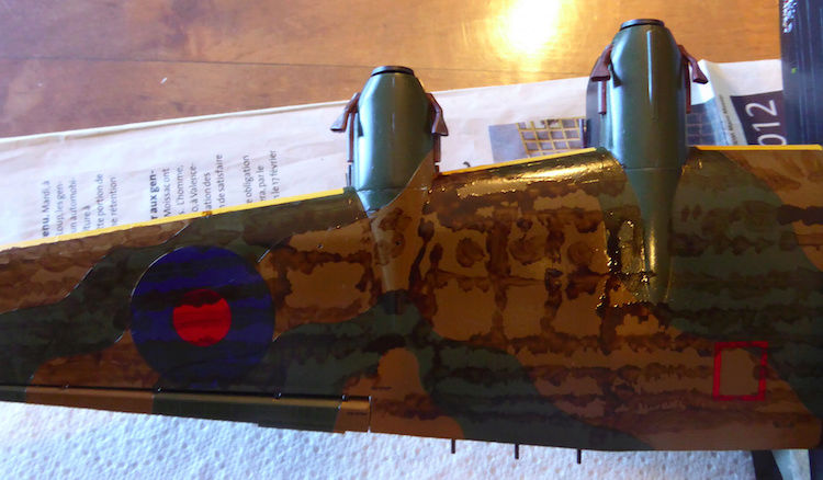

J'ai également fait ma première pose de décalcomanies avec les Micro-set et Micro-sol sur le train d'atterrissage avant.
Ma procédure :
- Application du micro-set sur la zone de pose du décalque.
- Je fait tremper le décalque 20 seconde dans de l'eau chaude.
- Je pose je décalque.
- J'éponge l'eau en excédant avec un mouchoir en papier.
- Puis je fini par passer le Micro-sol.
J'ai bon?

Tout bon sur le Process decalc... idéalement, re klir sur le decalc en dernière étape.
Pour les baies de train en revanche, tu as fait des jus?

Merci à tous les 2.
Pour le klir, je repasserais un coup une fois tous les décalcos posés.
Pour les baies de train, non, je n'ai rien fait.
Je ferais les jus que pour les lignes de structures (on commence doucement
:salut.
:salut.

Re: [Revell] - 1/72 - Handley Page HALIFAX B Mk.I/II GR II
Bonsoir à tous,
je continue à poser les décalques et j'aurais quelques questions.
J'ai regardé ce post http://fighters.forumactif.com/t43032-micro-set-et-micro-sol?highlight=micro+sol
1) quand on a appliqué le micro-set sur la maquette et avant d'y poser le décalcomanie, faut-il que la surface soit sèche ou humide?
2) une fois le décalcomanie posé, doit-on y ré-appliquer le micro-set?
3) Si on en ré-applique, doit-on laisser sécher un peu avant d'éponger ou peut on éponger de suite?
4) Combien de temps laissez vous sécher avant d'appliquer le micro-sol?
5) J'avais cru comprendre que le micro-sol servait à "manger" les parties transparentes des décalcomanies pour ne garder que la partie contenant l'encre. Je n'ai pas constaté cela. Est-ce vrai ou est-ce que j'ai raté quelques choses? Faut-il que j'en repasse sur les décalcomanies jusqu’à ce que je constate cette action? car pour l'instant, les parties transparentes se voient encore.
Désolé si ces questions ont été traité ailleurs mais je n'ai pas trouvé de réponse à mes questions.
Oh! je débarque après la bataille.. les puits de trains des "night bombers" de la RAF n'étaient ils point intégralement noirs??
Tu as des petites marches entre ton vert et ton marron! Cette chose est disgracieuse. Tu as un moyen pour l'éliminer (sur un prochain montage). Achete du micromesh, et tu ponces à l'eau très légèrement (tu polis plus que poncer) et tu égalises la hauteur entre les 2 teintes! Le set de Micromech semble cher au départ.. mais t'en fais 10 ans!
Tu as peint au revell ou au humbrol, si je me souviens bien... le vert est quand même trop épinard et le marron pas assez terreux. Tu n'y es pour rien, c'est le pot qui est comme ca, et ce depuis qu'ils ont créé ces teintes. A l'époque tout le monde pensait que c'était juste!!! Sache qu'au pinceau, il y a une troisième marque d'ENAMEL qui coté justesse des teintes fait assez fort c'est XTRACOLOR. Même fonctionnement que la HUMBROL et très joli résultat! La gamme est large et remplace fort bien la défunte HUMBROL AUTHENTIC que la disparition fait encore pleurer une partie du forum (les v.. moins jeunes)
En attendant ton Halifax a très belle allure...
Merci pour tout ces détails.
Pour les puits de trains, je n'ai fait que suivre le plan. Ils sont donc vert.
Pour la marche entre les 2 peintures, en effet, c'est pas cool. J'ai voulu faire avec une éponge avec un grain de 3000 mais cela enlevait la peinture de part et autre de la marche. Je l'ai fait à sec. Surement pour ça que ça n'a pas marché. Pour un prochain montage, il faudra que je me prenne du micromesh. Il faudrait quel grain pour éliminer ce genre de marche ?
Pour la couleur, j'ai pris les couleurs Revell en aquacolor. Je voudrais éviter les énamels. Je n'ai pas d'atelier pour ma maquette, du coup, je travail dans ma salle à manger et y mettre un odeur de peinture ne m'enchante guère.
Lors d'un montage, je ne cherche pas forcément l'exactitude. Je ne fais ça que pour m'amuser. Cela ne m'empêche pas forcément d'essayer de faire de mon mieux.
Sinon, tu aurais des réponses pour mes questions de mrico-set/micro-sol?
Merci en tout cas pour ton compliment.
Dokho a écrit:Merci pour tout ces détails.
Pour les puits de trains, je n'ai fait que suivre le plan. Ils sont donc vert. Gare aux plans de notice...ils sont tous plus ou moins faux. C'est à ca que sert le forum, vérifier qu'ils ne nous disent pas de connerie! (tu verras dans un de mes prochains montages, j'ai déjà au moins3 interrogations majeures avec cette notice!)
Commencer au 10 000 à l'eau avec une cale à poncer (gomme d'écolier rectangulaire) et finition avec le 12 000 toujours à l'eau, et là la cale à poncer... c'est ton meilleur doigt, le plus délicat, le préféré des f, de madame! NE PAS ESSAYER d'y arriver du premier passage; 20 passages suuper doux, vaut miuex qu'un passage de charrue!
3000 c'est pour PONCER... le grain peut provoquer tres vite des dégats. Micromesh commence à 3600 et finit à 12 000!!! C'est tout dire
Je comprends le pb d'odeur. Mais les REVELL sont le plus souvent extrèmement fausses et qu'ils ne corrigent pas ca énerve!.
Lors d'un montage, je ne cherche pas forcément l'exactitude. Je ne fais ça que pour m'amuser. Cela ne m'empêche pas forcément d'essayer de faire de mon mieux.plus tard tu recherchera l'exactitude historique, c'est dans l'ordre des choses quand on se rend compte que derrière nos bouts de plastiques il ya des hommes et des histoires
Mecro set dessous (une grosse goute par decal..; tu laisse agir un peu et tu chasse le liquide et les bulle d'aitr avec un coton tige ou un chiffon dous, levieux slip BLANC va vien.. mais propre!) microsol dessus tu poses ta goute tu l aballade delictement sur tout le decal pour qu'il soit uniformémént moullié et tu n'y touche plus jusqu'à sechage complet!!!)
Merci en tout cas pour ton compliment.![]()
Bonsoir à tous,
je suis toujours dans ma phase de pause de décalcomanies et j'aurais une question.
Comment doit-on s'y prendre pour coller un décalcomanie sur un autre décalcomanie?
1) Micro-set
Pause du décalco
Micro-sol
On attend le temps qu'il faut
Puis de nouveau Micro-set
Pause du 2ème décalco
Micro-sol
2) Micro-set
Pause du décalco.
Micro-sol
3) Micro-set
Pause des 2 décalcos en même temps
Micro-sol
Dokho a écrit:Bonsoir à tous,
1) Micro-set
Pause du décalco
Micro-sol
Micro-sol
2) Micro-set
Pause du décalco.
Micro-sol
3) Micro-set
Micro-sol
Perso je pose le premier décal avec le process habituel (micro-set + micro-sol). J'attends que le décal soit bien sec et qu'il ait bien pris sa forme (dans les lignes ou autres formes particulières) et ensuite je réitère avec le second décal. Si un moustachu passe par là il sera plus avisé que moi pour te répondre
Bonne suite!
Attention aux traces de doigts (sur le décal de la dérive). A partir du moment où j'ai nettoyé la maquette (avant peinture) je la manipule avec des gants. Ça évite ce genre de traces qui peuvent finir emprisonner par le vernis si on ne les voit pas à temps.
En tout cas c'est bien posé et ils ont bien épousé la forme de ta machine.
Merci pour vos retours.
J'avoue ne pas mettre de gant sauf pour le vernis.

c'est partie pour la partie jus.
Pour cette phase, j'ai pris la couleur terre ombre. Jus fait avec de l'essence F
J'ai passé sur l'extrados des ailes.
J'ai également refait une passe sur le sptifire.
J'ai attendu 20 min et j'ai nettoyé le surplus avec du sopalin légèrement imbibé d'essence F.
Voilà le résultat.
Vous ne voyez rien et bien moi non plus.
Je ne comprends pas ce que j'ai merdé.
Sur le spit, pas de souci. Après, il est vrai que les creux du spitfire sont gros mais quand même.
J'ai également fait l'intrados avec la couleur gris de payne mais pareil (désolé pas de photo).
Je vous avoue que j'en ai un peu gros sur la patate et ne pas trop savoir quoi faire.
De plus, je trouve qu'après le passage de l'essence F, il y a un léger voile ai apparu sur la maquette. T_T
A vos commentaire.

Salut Dokho
Personnellement je passe un jus sépia sur l'extrados, j'attends 20/30 minutes et j’essuie avec un sopalin sec.
Ton problème vient peut être d'avoir fait cela avec un sopalin + essence F, ce qui a enlever le jus qui aurait du rester en place.
Chris78
Dokho, effectivement entre avant / après il n'y pas de différence ... hypothèse: tu as trop essuyé avec ton sopalin. La main trop lourde?
Perso, je n'utilise pas de sopalin mais plutôt un pinceau plat légèrement imbibé pour tirer le jus et éliminer le surplus.
