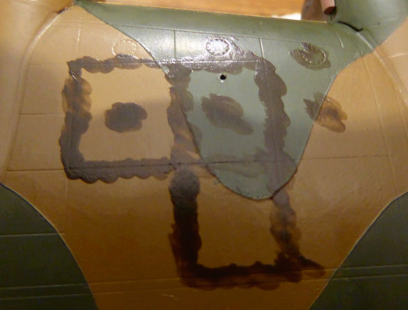

Me revoilà,
j'ai donc refais un test ce matin sur une petite partie de l'aile.
Pour commencer, j'ai changé de pinceau.
Je faisais avec celui du haut et pour ce test, j'ai pris celui du milieu.
J'ai ensuite commencer à faire le jus en mettant un peu de peinture dans le récipient. Toujours en ombre naturel.
Puis j'ajoute de l'essence F. Pour la proportion, je ne suis pas encore sur de moi.
On mélange et on obtient un joli jus.
Je passe la pointe du pinceau sur les rainures de l'appareil. Ça déborde un peu mais pas grave.
Et je fini mon morceau test.
Je note l'heure.
Le morceau continue de sécher.
Dring, c'est l'heure.
Au bout de 20 min, on passe à la phase suivante.
Je m'équipe de mon outil mais cette fois, il est complètement sec. Very Happy
J’essuie le surplus et ô miracle, ça marche!!!!!
Ce n'est pas encore tout à fait ça mais c'est un bon début.
Merci beaucoup pour votre aide. Very Happy

Message par chris78 le Dim 11 Mar 2018 - 14:50
Salut Dokho
tu peux refaire un jus pour renforcer l'effet que tu veux donner, attention entre chaque jus perso, j'attends 24h au minimum.
( fait des essais quand même   ).
Le jus doit avoir plus ou moins la consistance du lait ( dans l'idéale) bonne suite.

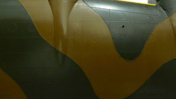

Message par Dokho le Sam 17 Mar 2018 - 13:34
Comme prévu, me revoilà.
J'ai donc retenté de faire un jus pour les lignes de structures.
Petit état des lieux.
Sur l'extrémité des ailes, c'est pas trop mal.
Pour le reste, c'est très léger, voir inexistant.
J'ai donc fait un jus en mettant une noisette de peinture et quelques gouttes d'essences F.
J'ai également mis mon récipient de côté pour ne pas mélanger le tout.
J'ai pris mon pinceau et mis un peu de peinture dans l'essence F.
Puis c'est partie pour la séance de barbouillage. Very Happy
Un fois terminé, j'ai attendue un peu. Beaucoup en fait. 1H30. :?
J'ai eu un RDV entre le barbouillage et l'essuyage.
J'ai aussi fait en sorte de ne pas trop appuyer en essuyant.
Bref, le résultat en image (désolé, je suis aussi une quiche en photo  Embarassed )
Il y a du mieux mais il va falloir que je repasse à plusieurs endroits.

Message par chris78 le Sam 17 Mar 2018 - 13:58
Salut Dokho
Au vu des photos ton jus est trop dilué, il n'y a pas assez de peinture dans ton mélange.
du coup à l'essuyage tout ou presque s'en va, met plus de peinture avec l'essence F, fait du 50/50 (test sur un bout d'aile ).
Chris78

c'est dommage que les jus ne prennent pas, ils sont peut être trop liquide non?
Allez, on ne lache rien.

Dokho a écrit:Peut être que les rainures ne sont pas assez prononcé ou que la peinture les a un peu trop comblé.
Je penche aussi pour ça. A mon avis, comme tes lignes ne sont pas profondes, dés que tu passes un coup de chiffon tu retires tout. Ne sois pas dégoûté, c'est le métier qui rentre (en te disant ça je pense à mes traces de doigts sur la peinture de mon Typhoon) Wink

Message par Dokho le Mer 28 Mar 2018 - 11:30
@ Goose1977: je ne pense pas, il y a de la matière. Moins dilué, je passe la peinture directement sans la diluer.
@ Closter80: je sais, je sais. C'était sur le moment. Je pense malgré tout refaire un test mais cette fois en laissant plus, plus, plus longtemps sécher, style 1h30-2h comme la fois d'avant.

Petite question, est-ce que le sopalin n'y serait pas pour quelque chose et serait trop absorbant?
Dokho

Message par goose1977 le Mer 28 Mar 2018 - 16:03
je pense pas car j'utilise ça aussi, et aucun soucis

Un problème avec le pinceau?

Message par Yuri le Mer 28 Mar 2018 - 17:47
Essaye avec des mouchoirs en papier...
Sinon, maisbplus delicat: feutre à mine très fine (type artiste)

Message par Dokho le Jeu 29 Mar 2018 - 20:59
Bon, j'ai ré-essayé hier soir.
Je me suis concentré à faire un jus assez chargé en peinture mais qui me paraissait assez liquide pour aller dans les rainures.
Si c'était trop épais, je remettais une ou deux gouttes d'essence F. Inversement si trop fluide.
J'ai également attendu loooooooooooooongtemps avant d'essuyer entre 1H30 et 2H.
J'ai enfin essuyé avec un mouchoir en papier trèèèèèèèèèès doucement .
Et ô miracle, ça a marché.(désolé pour la mauvaise qualité des photos, le résultat est vraiment plus convaincant en vrai).
Il va rester encore des petits endroits à reprendre mais cette fois, c'est beaucoup mieux. Very Happy
Je respire enfin.
Merci à tous pour votre aide.  thumright

Message par goose1977 le Jeu 29 Mar 2018 - 21:14
ah ben voilà, super
allez maintenant, ça passé, zou pour la suite.

....heu, si ca file pas dans les rainures
1/ elles sont encrassée pat la peinture au pinceau...Classique
2/ avec quel vernis as tu vernis KLIR ou SOL PLUS?
le jus s'y effacent?
2/ temps de séchage du jus trop court!
Ce qui me gène le plus c'est la marche entre tes deux teintes... ca ressort même sous le decal... et ca c'est tout simplement pas possible. Ca veut dire que tes couches sont trop épaisses avec une peinture trop peu diluée! Ce que l'on retrouve dans l'encrassement des lignes et les difficultés des jus!
Même au pinceau dilues, dilues, dilues, (j'ai vu que tu ne diluais pas, c'est limite suicidaire!) Tous tes ennuis viennent delà! Cette marche doit être impérativement nivellée avec du mocromesh ou équivalent.
Attention aussi, tu as des joints sur le dessus du fuse qui auraient mérités un coup de mastic et ponçage supplémentaire!
je vais relire ton montage et je reviens!
