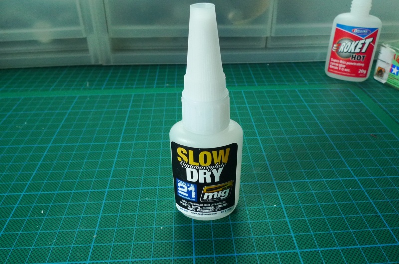

En passant, le matos qui change ma vie concernant l'usage de la cyano et des souvenirs que j'en avais, en particulier l’applicateur rocket
[Eduard] McDonnell-DouglasF-4C Phantom II "Nam 1968" - 1/48  - Page 2 L1050241

Oooooh !!! Shocked Il fait absolument que je m'en dégote... [Eduard] McDonnell-DouglasF-4C Phantom II "Nam 1968" - 1/48  - Page 2 Alcooli5

Je me demande s'il ne serait pas possible de réaliser un tel applicateur avec du tube de coton tige mis en forme et étiré à la chaleur . A essayer

@Rafale-M : en fait, comme l'embout se présente comme un fourche pour piéger la goutte................... [Eduard] McDonnell-DouglasF-4C Phantom II "Nam 1968" - 1/48  - Page 2 Inclassa
[Eduard] McDonnell-DouglasF-4C Phantom II "Nam 1968" - 1/48  - Page 2 Ed_dro10

La famille colle s'agrandit, reçu ce jours la petite dernière :
[Eduard] McDonnell-DouglasF-4C Phantom II "Nam 1968" - 1/48  - Page 2 L1050252
chère, mais qui est censée sécher lentement et sans laisser de traces blanches sur les parties transparentes et comme je vais détailler les verrières cela semblait s'imposer.
Je la teste ce soir (plutôt sur de la résine, j'ai prévu de monter les missiles et cela me permettra de positionner les ailerons sereinement)

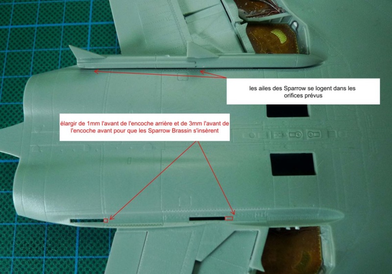

Message par fabrice simon Jeu 23 Juin 2016 - 19:58
ça marche  [Eduard] McDonnell-DouglasF-4C Phantom II "Nam 1968" - 1/48  - Page 2 Banane08
cette colle est en effet plus lente à sécher. sa viscosité bien moins fluide que la rocket surprend au premier abord mais permet de recentrer et d'aligner ce qui doit être recentré et aligné relativement tranquillement ( je dirais à la louche que les repentirs sont possibles pendant une à deux minutes).
Du coup, assembler les Sparrow a été un plaisir et j'ai continué dans le mouvement par les bidon d'ailes (assemblage de fin de soirée d'hier ; ce soir séchage ponçage, surfacer 1200, reponçage, gravure et PE)
[Eduard] McDonnell-DouglasF-4C Phantom II "Nam 1968" - 1/48  - Page 2 L1050257
[Eduard] McDonnell-DouglasF-4C Phantom II "Nam 1968" - 1/48  - Page 2 L1050259
j'ai  agrandi les logements comme prévu et ça rentre, je n'avais pas parlé des postes avant ( d'où photo) et c'est évidemment le même topo :
[Eduard] McDonnell-DouglasF-4C Phantom II "Nam 1968" - 1/48  - Page 2 L1050256
Nota : sous la bande de scotch tamiya se trouve la jambe de trappe que j'ai cassé deux fois et qui va rester là bien au chaud en attendant des jours meilleurs et moins dangereux
