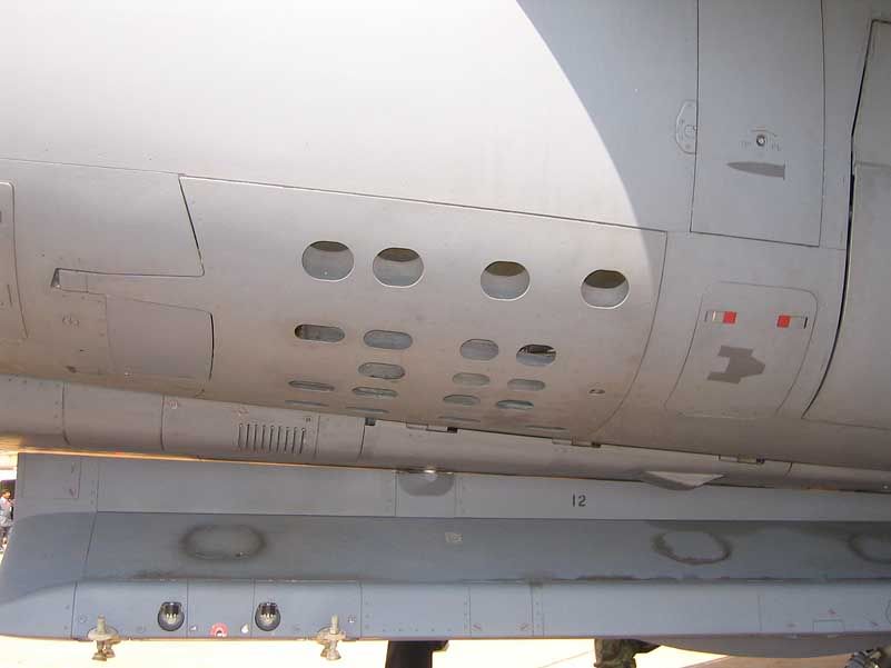

Sinon, pour le détail, la perforation des AF est de la première version sur les Mirage F1AZ... Wink
à comparer à la perforation la plus répandue :

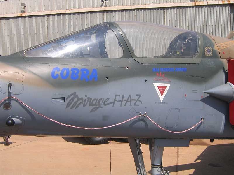

Pour les souris biconiques, c'est une spécificité des Mirage F1 sud-africains, ce sont les mêmes que celle qui équipent le Mirage 2000 :
Ici, un CZ, mais c'est pareil pour les AZ.
Pour le RWR :
le nez, la grosse boule noire plantée de travers de chaque côté :
Complétées par deux autres en haut du bord de fuite de la dérive, à la place du BF :
avec aussi une petite antenne sur la grande trappe du train avant derrière celle de l'IFF...
Bon montage !!!

Message par basket le Mar 28 Juin 2016 - 14:52
Bonjour.
Pour les souris : no problemo , le kit esci/italeri est justement équipé des souris spécifiques aux F1 sud africains !
Ce "défaut" devient une qualité pour qui veut monter un CZ ou un AZ.
Nombre de messages : 3259
Points : 7261
1/23  (1/23)
en cours Re: Mirage F1 AZ au 1/48
Message par AlphaRomeo le Mar 28 Juin 2016 - 15:37
Et y compris le télémetre laser qui va bien pour les F1 Sud-Africains.
