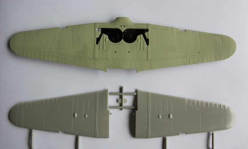

Message par The Brave le Ven 8 Juil 2016 - 12:24
Voici les ailes fournies dans la boite : .
D'autre part, pour le tableau de bord , il faut coller  le PE, par dessus les gravures du tableau plastique ?  merci

Message par shinto-higo le Ven 8 Juil 2016 - 14:26
Ce sont des ailes de Mk IIc (au moins pour l'extrados qui ont les bossages des culasses des canons de 20 mm).

Message par olivdelyon le Ven 8 Juil 2016 - 16:16
c'est pas mal comme planche. les deux pièces en haut à gauche et en haut à droite sont les trappes d'accès à l'armement d'un MK1, ça ne correspond pas à tes ailes qui sont des ailes de mk2.
boite à rabiot direct.
