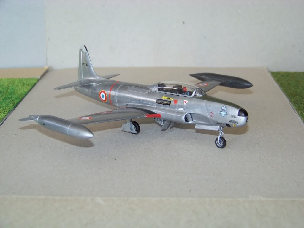

Depuis leur création, j'utilise la série des "Metalcote" soit en "Mat Aluminium" (Ref.: 27001) ou "Polished Aluminium" (Ref.:27002) avec une nette préférence pour l'alu poli qui est souple à travailler, parce qu'en plus, je ponce la peinture avec de la poudre "alu", comme celle de chez CMK (Ref.: MD 54),  par exemple. Au lieu d'alu, on peut aussi poncer avec le poudre de graphite, de pastel, etc. afin d'avoir des rendus métalliques différents. Avant la pose des décals, une couche de Klir, qui ne détruit pas l'aspect métallique. Finition à sa guise avec une dernière couche de Klir ou non. Perso, je préfère protéger le tout avec le Klir.
Voici ce que l'on peut obtenir à l'aide d'un peu d'huile de coude :
Le ciel et le sol se reflètent dans le métal poli :

Voici des gros-plans du résultat avec la Metalcote "Polished Aluminium" :
Voici, pour comparer, une maquette "plaquée alu" d'origine (Recommandé pour un avion sortant juste de chaine de montage) :

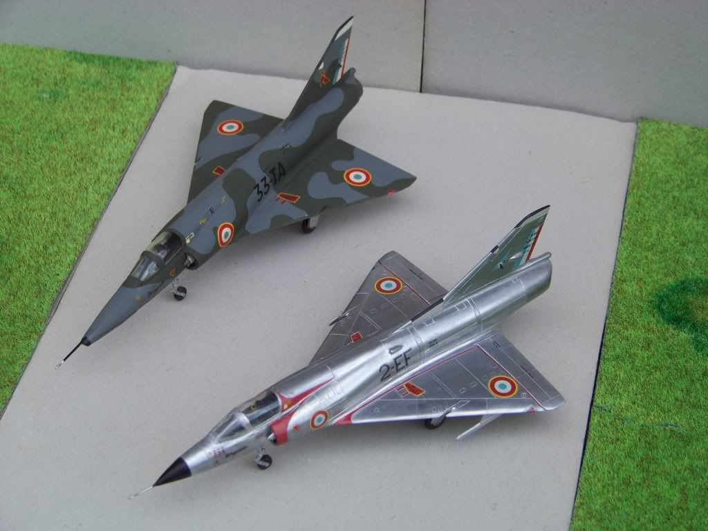

Il est possible de le diluer, il n'en est que meilleur, mais il faut garder en mémoire que c'est plus un rendu argent qu'aluminium, donc plus blanc. C'est la raison pour laquelle je l'ai abandonné.
Voici deux maquettes peintes au Rub n'Buff :
