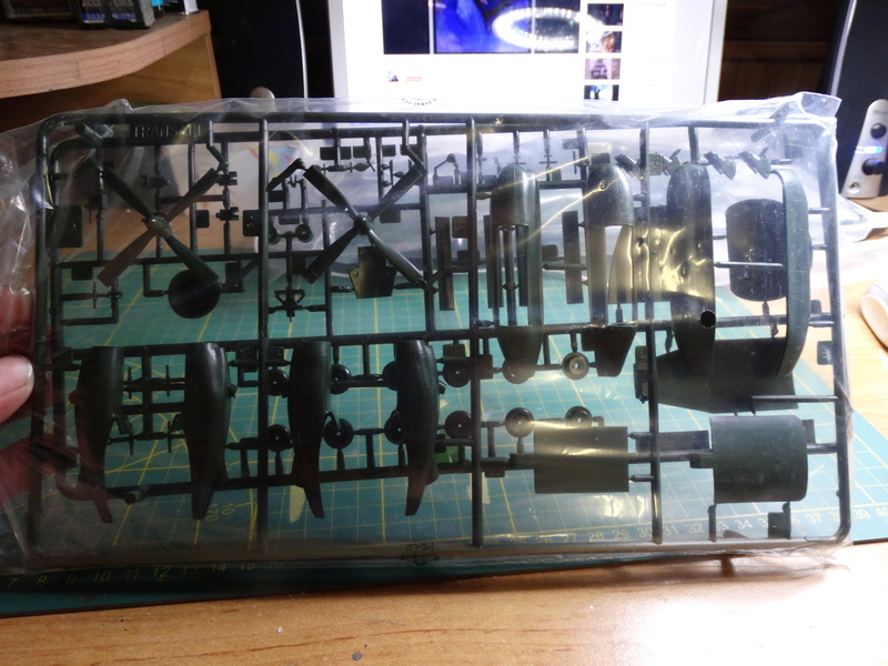

Message par goose1977 le Sam 30 Juil 2016 - 23:00
salut les amis
voila le début du montage, j'ai décidé de ne pas m'attarder sur l'intérieur vu que celui-ci sera fermé et que l'on ne verra rien. J'ai plus envie de m'attarder sur la penture extérieure
mais j'ai peint quand même
voila ou j'en suis
les hublots et les vitres du pit sont en place
et la gros problème, c'est quoi ce rond sur l'aile? et bien je pense que c'est un vestige de l'ancien moule Heller des années 60-70 pour mettre les cocardes françaises.
alors, je demande votre aide, coment faire pour les poncer sans faire disparaître sans faire dispparaître les rivets en relief?
merci d'avance pour votre aide
YAn

Pas très courant en montage, quelque soit l'échelle. Pour le rond sur l'aile j'ai peur qu il n'y ai pas beaucoup de solution. hélas.

pour le rond sur l'aile, probleme reglé
YAn
Nombre de messages : 32732
Points : 105880
Terminé Re: C-160 Allemand (fini)
Message par paul-m le Lun 1 Aoû 2016 - 13:06
Tu a fait comment? Question
Nombre de messages : 7546
Points : 14892
Message par kikou le Lun 1 Aoû 2016 - 13:26
t'as coupé l'aile??
Nombre de messages : 3915
Points : 10667
Message par goose1977 le Lun 1 Aoû 2016 - 13:35
non non , j'ai poncé en allant du grain le plus gros en allant jusqu'au micromesh 4000
Points : 105880
Message par Nelson25 le Lun 1 Aoû 2016 - 14:29
Salut Yann, un montage fort intéressant que tu as choisi, en plus la queue de cet appareil a une déco sympa !
Bien joué pour la correcton du défault sur l'aile !

Message par goose1977 le Lun 1 Aoû 2016 - 21:51
salut les amis
avancée du jour sur l'oiseau, avec le mastic et il y en a
ensuiite j'ai assemblé les ailes
ensuite, comme conseillé, j'ai dilué du mastic avec de l'aétone et je l'ai passé sur ce qui apparaissait encore des ronds sur les ailes
et ensuite, j'ai assemblé les ailes arrières
et au cours du ponçage, la vitre coté gauche s'est décollée juste un peu, donc, remis en place sans trop de mal
voila pour ce soir
YAn

Message par kikou le Mar 2 Aoû 2016 - 1:53
Ha ton secret est là.Mastic+Acetone j'aurais jamais éssayé.
ça permet l'accroche??je l'utilise comme néttoyant miracle.
Enfin si ça marche,tant mieux

Message par goose1977 le Dim 7 Aoû 2016 - 8:07
ça marche super bien Kikou
la suite et et une belle avancée sur l'oiseau
il est poncé dessus et dessous
ensuite j'ai monté les trains
puis je les aie mis en place
ensuite, je me suis attaqué aux hélices
j'ai monté les nacelles moteurs
ensuite je les aie mis en place sur les ailes ou j'ai dû de nouveau sorti mon bon vieux pote Putty
ensuite pour ne pas avoir de mauvaise surprise lors de la mise sur pattes, j'a mis dans la soute une lamelle de plomb et 30 grammes dans le nez. et lors de la mise en place du cone de nez, mon pote Putty est de retour
et dernière chose de la journée d'hier, la mise en place de la trappe de la soute et de nouveau qui arrive?! c'est Putty
et voilà ce que cela donne une fois tout poncé
la suite, surement ce soir
