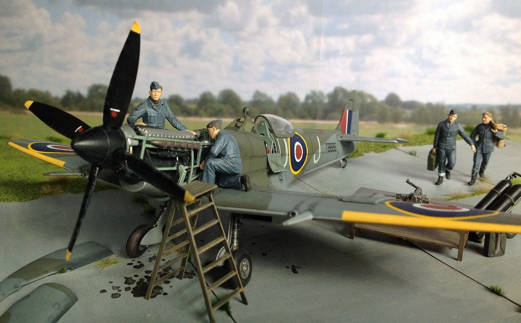

Message par Dreamcatcher le Ven 29 Juil 2016 - 12:46
Bon je me répète souvent mais voici ce qu'un collègue Anglais arrive à faire avec des pinceaux, de la patience et des l'acryliques aquacolor très diluées :
http://www.britmodeller.com/forums/index.php?/topic/234969553-another-148-revell-icm-mkxvi-spitfire-diorama-b-w-photos-added/page-4?hl=%2Bplastix+%2Bspitfire#entry2304010
