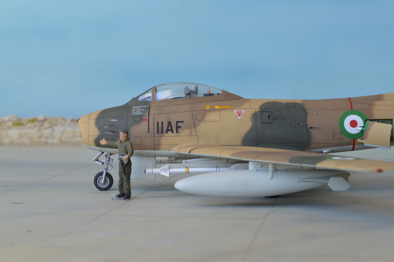

Cette fois c'est la bonne,la maquette Fujimi est très fine et correctement détaillée voir mieux que certaines plus récentes.Par contre elle a 1,5 mmm de trop en envergure et 1,8 mm en longueur,et la dérive à retoucher.L'aile est vraiment une F 40 avec l'allongement et le bord d'attaque mobile,le trains sont fin et juste. L'Allemagne a livré 80-84 Canadair Sabre MK 6 à l' Iran avec des pièces de rechange,des moteurs et des munitions en 1964-65.Ces F 86 étaient câblés pour emporter de AIM 9 B Sidewinder.
Le poste de pilotage est solidaire de la veine d'entrée d'air qui est prolongée jusqu' à la turbine qui ne se verra pas,l'intention est louable.
Percer des trous et agrandir un poil les goulottes des canons.
Le tableau de bord et juste pour un F 40 alors que les décalques sont pour un F 30.Les cadrans sont finement représentés en reliefs.
le collage du fuselage, sans problème et je vais retoucher la dérive et supprimer une plaque de renfort absente sur les Canadairs.

Correction de la dérive terminée.
Le Canadair équipé du moteur Orenda plus puissant a nécessité l'ajout de deux écopes sous le fuselage et deux trappes amovibles sur le fuselage.
La mise en croix est sans trop de problème,il faut diminuer l'épaisseur de la trappe des trains,assez bizarrement elle empêche le bon ajustement de la voilure.Un peu de Plasticard
pour jointer le côté gauche et c'est en place.

J' ai acheté un siège Airwave qui est plus réaliste.
Les baies des aérofreins et les aérofreins sont magnifiques
Les trains principaux sont corrects,affiner les compas,le train avant est très réussi ainsi que les trappes bien détaillées.A cette échelles ils sont meilleurs que ceux des autres marques
y compris le dernier Airfix.
Agrandir un peu les ouvertures qui permettent de boulonner les roues
La roue avant est un modèle de finesse.
La verrière limpide s'ajuste parfaitement,un petit coup de ponçage et on peu passer à la peinture.
J'ai éclairci les couleurs pour lui donner un aspect un peu vieilli.

Oublier de signaler qu'il faut ouvrir une petite trappe de chaque coté du fuselage,suite à l'installation du réacteur Orenda.
Les Sabres Canadair ont été équipé de reservoirs de plus grande capacité grâce au surplus de puissance du réacteur,mais ces bidons, au 72ème,n' ont été produit que par Frog pour
leur maquette .Garder de vieille boite cela a parfois du bon.
Cette boite doit rappeler de bon souvenir aux vieux moustachus comme moi.Par contre les bidons et les empennages sont très grossiers et il faut les affiner sérieusement.
J'avais fait une série de photos sur ces pièces que j'ai effacé par erreur.J'ai utilisé les pilonnes Fujimi.
[/u
Une fois affiné et posé.
[url=http://www.servimg.com/view/16124195/2758]
En m' occupant de la patine je me suis aperçu que j'avais oublié les phare d'atterrissage que Fujimi a simplement figuré avec une gravure en creux.Je fais deux trous avec une fraise.
de bijoutier que je peint avec de l'alu metaliser . Une fois sec je remplis les trous avec du Micro Kristal clear et c'est pas trop mal,la prochaine fois j'utiliserais un bout de grappe transparent.

Une photo des bidons.

Message par Gouffon Bernard le Dim 14 Aoû 2016 - 17:50
Beaucoup de plaisir à monter cette maquette Fujimi,dommage qu'il ne produise plus grand chose.Cette boite a plus de 30 ans et certaine production actuelle ne sont pas à leur hauteur.
Je ne voyais pas le Mig 15 aussi petit par rapport au Sabre, et c'est là ou les Américains sont bons...pour la modernisation de leurs avions qui ont du potentiel,les Sabres pakistanais,en 1965,ont tenu la dragée haute aux Hunters,Migs 21 indiens avec plus de victoires que de pertes.Ils avaient reçu,en urgence,de l' Iran une trentaine de Sabre câblés Sidewinder qu'ils ont brillamment utilisés et remis ça en 1971 ou il secondaient les Mirages III.
