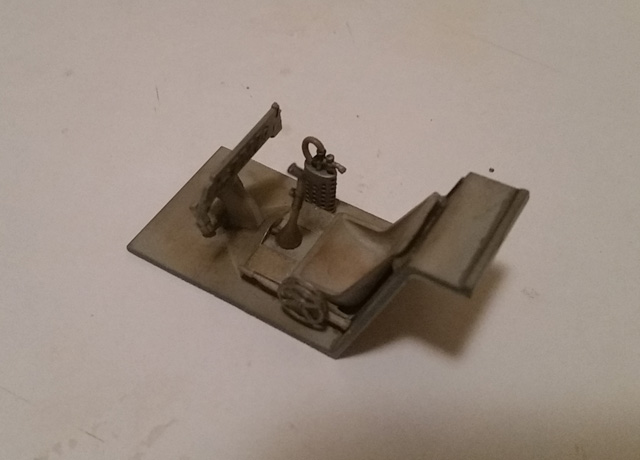

C'est parti avec le cockpit du revell

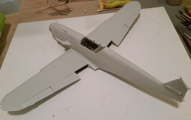

Le voilà mis en croix:

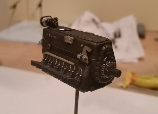

Et le moteur:

Le cockpit est superbe et le moteur également.

Ton moteur est bien plus beau que le miens,et je trouve par contre que le nez de ton G6 ne ressemble pas à un nez de G6(y manque les bosses la!).

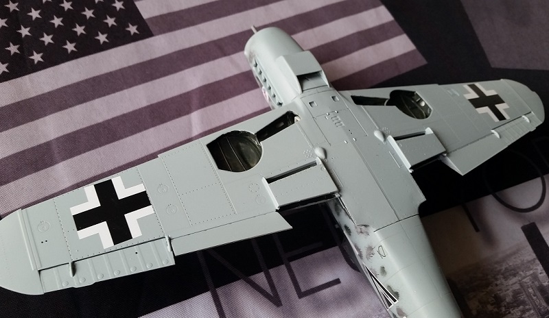

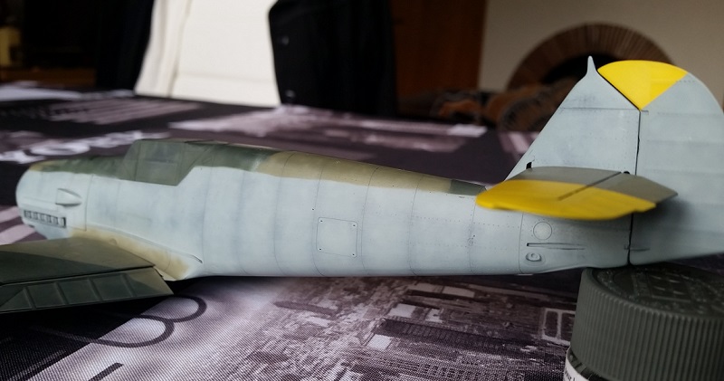

Message par tibow64 le Ven 22 Sep 2017 - 23:17

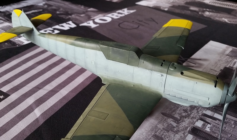

Gros déterrage de post, les avions sont passés à deux doigts de la poubelle suite à la peinture du 109 de revell.
Je l'ai peint avec mes peintures RLM aéromodélisme que j'avais utilisées sur le FW au 1/7 et même si elles étaient très diluées cela a posé une couche trop épaisse qui à masquée tout le pré ombrage. Bref bien déçu et comme le eduard souffre de pb d'ajustage j'ai mis les boites de côté.
Voilà le revell:
En faisant du rangement dans l'atelier je suis retombé sur ces boites et je me suis demandé poubelle ou pas? Alors j'ai laissé le revell de côté et sorti le mastique pour l'eduard. il m'a fallut une bonne journée de mastiquage et de carte plastiquage pour rattraper tous les défauts, finalement le voici prêt pour la peinture.

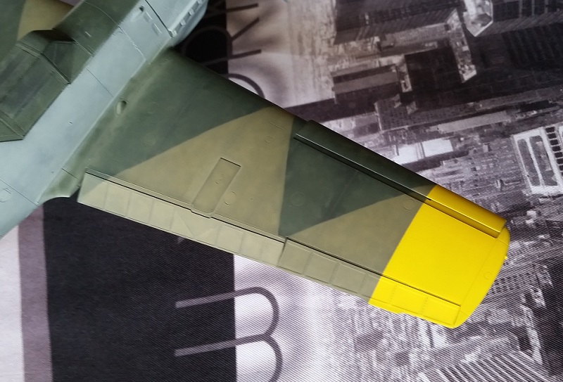

Cela faisait un moment que je voulais changer mon paasch VLS pas très adapté à la maquette et me suis offert un paasch talon, c'est une révélation, l'utilisation de l'aéro est complètement différente, le travail est beaucoup plus fin et il est très facile à prendre en main, et quelle économie de peinture, c'est vraiment passionnant.
Pour la peinture j'ai voulu tester la méthode très bien expliquée par Rom1 sur son faucon millénium, à savoir une sous couche noir tachetée de blanc par la suite, avec le talon, c'est fin, pas de pâté de peinture, j'ai laissé les lignes de tôles en noir pour simuler le pré ombrage.
Ensuite on passe aux RLM, c'est là qu'avec le VLS j'avais beaucoup de mal à ne pas faire disparaître le travail de sous couche, problème réglé j'adore utiliser ce nouvel aéro.
Autre découverte avec le micro mesh, j'ai testé du 3000 pour enlever de la peinture là ou elle masquait trop la sous chouche et l'ai passé partout, la peinture se retrouve lissée, le rendu est vraiment beau ça fait plaisir.
Voilà pour l'eduard, quelqu'un saurait-il comment je peux faire pour enlever toute la peinture du revell et ou retrouver des décalques? J'ai bien envie d'essayer de le reprendre car en l'état c'est bien la poubelle qui l'attend.
A bientôt pour la suite.
Thibaud

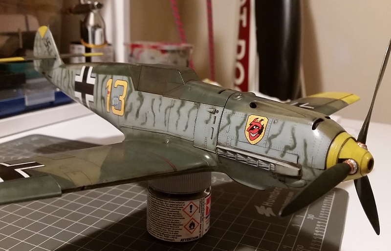

Message par tibow64 le Lun 25 Sep 2017 - 23:51
Le peinture utilisée est de la warbird color avec un adjuvant pour la rendre résistante au méthanol, j'essayerai le décap four mais je n'y crois pas trop, ça sent la poubelle le revell.
De mariage ce WE j'ai quand même pu reprendre les travaux sur le E4 avec la pose des décals. Cette fois j'ai utilisé le microset et microsol, une première et encore une fois c'est à ce demander pourquoi j'ai attendu si longtemps avant de prendre ce produits tellement le résultat est parfait. Fini le silvering les décals viennent bien épouser toutes les formes et gravures, c'est magique!
Les zébrures, pas si simple à faire mais avec le talon on y arrive, avec le VLS cela aurait été la catastrophe.
Aller quelques photos

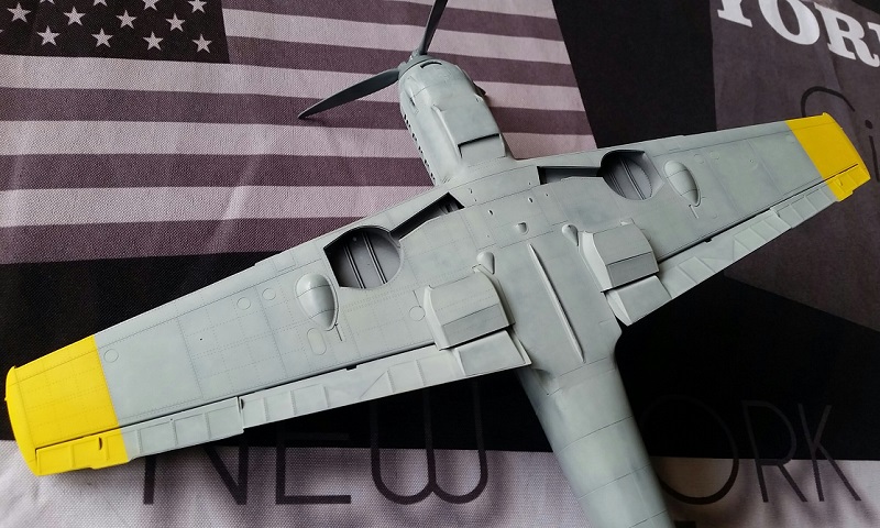

J'ai commencer à m'intéressé au reste du kit avec le train d'attéro, le bidon, l'hélice et autres bricoles, tout est prêt à recevoir sa couche de klir et je n'ai pas résisté à faire une photo avec son hélice.
Et l'intrados
C'est vraiment co., la qualité des photos ne reflètent pas les nuances de la peinture et je n'ai vraiment pas le budget pour investir.
A+ pour la suite
Thibaud.

Message par joe le Mar 26 Sep 2017 - 0:08
Jolis peinture
Nombre de messages : 2695
Points : 9097
2/148  (2/148)
En cours Re: Deux BF-109 E4 et G6
Message par stargasm le Mar 26 Sep 2017 - 7:27
Le peinture de ce E-4 est parfaite !
stargasm
Nombre de messages : 1457
Localisation : Belgium
Points : 6879
Message par goose1977 le Mar 26 Sep 2017 - 8:10
superbe rien à redire
Nombre de messages : 32772
Points : 106016

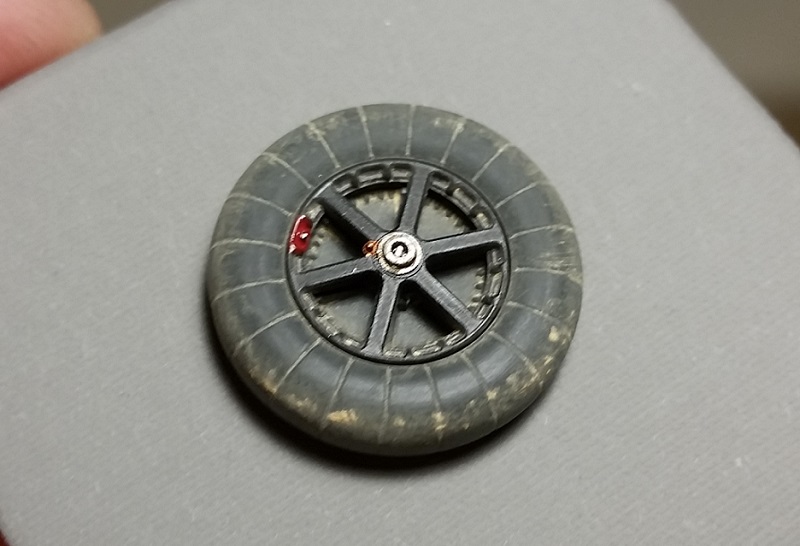

Je pense m'en être un peu mieux sorti sur les roues, pour leur donner du volume j'ai peint l'intérieur de la flasque en nato black+vernis matt et l'extérieur en noir+vernis satiné, j'ai ensuite appliqué des pigments sur l'intérieur de la flasque avant le collage des 2 parties sur le pneu. Le pneu est peint nato black + une touche de bleu et la bande de roulement est reprise avec du blanc + une touche de bleu, j'ai regardé sur la moto à quoi ressemble un pneu avant de peindre Pour finir des pigments 'north africa dust' (ce que j'ai sous la main en fait) sont venus salir l'ensemble, en 2 fois car le passage du vernis mat à fait disparaître les pigments, encore une leçon apprise.
Voilà pour aujourd'hui, le reste est passé au klir pour protéger les décals.

Message par TASSIN le Jeu 28 Sep 2017 - 8:40
Tres joli tout ça.
La peinture est excellente.
Le rendu de la roue est parfait.

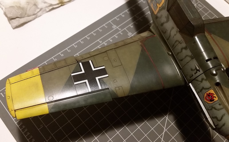

Message par tibow64 le Jeu 28 Sep 2017 - 19:51
Merci MS-505!
Voilà je rentre du boulot je vous ai fait la photo du délit:
Et comme mes photos sont nulles ça gomme presque les dégats.
Pendant qu'on y est voici quelques photos après le jus sommairement essuyé, reste à finir avec une petite brosse , mélange de pigment noir/north africa dust et track rust pour ne pas avoir un noir pur.
C'est une autre première pour moi et cela ne pardonne pas la préparation du modèle, il doit être parfait et re-gravé ou il faut, on apprend petit à petit
Je ne pensais pas que les micros rivets allaient bien ressortir
Ici ça marche bien, et le truc rouge et blanc derrière c'est le Geebee R3 conception perso, baptisé 'Hot Dog 3.0' il vol magnifiquement bien et vite.
Aller avant de commencer les gros travaux, je vais essayer de passer de l'essence F avec un coton tige, on ne sait jamais.
Thibaud

Message par tibow64 le Jeu 28 Sep 2017 - 20:22
Oh génial, tout est parti avec un coton tige et de l'essenceF, des fois on a un de ces bol!!!!!
