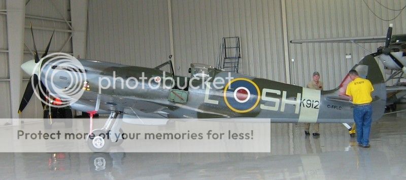

bonjour, aujourd'hui mise en place à blanc des trains pour voir ce que ça donne
ça me parait pas mal , peut etre incliner plus les trains vers l'avant je sais pas, j'ai 4.5 cm entre le bout des ailes et le sol , vous en pensez quoi ??

Message par Papy Greg le Dim 11 Déc 2016 - 15:57
Beau travail sur le train, mais je pense qu'il pourrais être un peu plus incliné vers l'avant comme sur cet appareil.
Il s'agit d'un Mk IX mais pour le train il ne doit pas y avoir de différence.

Pour tes jambes de train, tu peux te faire un gabarit afin qu'elles soient à 17° de la verticale lorsque l'avion est horizontal.
