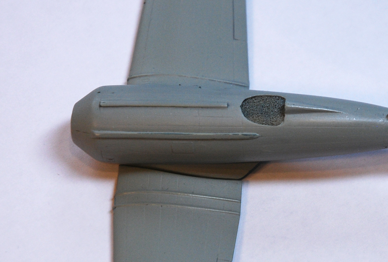

Message par moi le Mer 31 Aoû 2016 - 9:10
Du coup j'ai essayé avec une humbrol bien pateuse. C'est un bon compromis entre fluidité pour l'application et capacité de remplir les creux.
Mon surfacer était bien trop épais pour traiter les lignes sans empater les autres détails.
Idem pour la cyano.
J'ai fait un premier passage peinture / ponçage, et la seconde couche sèche... on verra bien ce que ça va donner.

Message par Rainbow XF-12 le Mer 31 Aoû 2016 - 10:45
C'est un bon compromis entre réalisme et esthétique je trouve. Garder une trace des lignes originelles au lieu de partir de zéro.
J'avais pratiqué de même sur la carlingue du B-58 Italeri et un Ju 287 Huma Modell aux lignes de structures vraiment trop grossières. Idem sur les kits Anigrand, très bonne adhérence sur la résine. Sur le mini He 176 j'aurais dû appliqué le process.
Ma méthode empirique diffère, à défaut de résine liquide (Mr.Surfacer, voir Putty gris classic Tamiya dilué) que j'utilise aussi pour les recoins difficiles d'accès et trop grosses rainures. J'applique en fait sur chaques lignes un apprêt cellulosique, le gris "Grey Primer & Microfiller" d'Alclad  (ALC-302), avantage il accroche aussi bien que le Surfacer et sèche très vite comme les primer en bombe. Donc passage de plusieurs de plusieurs couches rapides mais régulières et un ponçage presque dans la foulée.
Pour vérifier la régularité des 'nouvelles tranchées' formées en cuvettes miniatures, un passage au feutre noir fin (surtout pas de jus gras, ni acryl) et essuyage rapide à l'alcool perpendiculairement aux lignes.
Si besoin est, une nouvelle couche de primer, par contre si c'est trop 'bouché', regravage au scriber ou à la lame de rasoir pour les lignes les plus fines. Idem pour les rivets en creux.
Pour garder de la fluidité au Mr.Surfacer en flacon, l'on peut le dilué à l'acétone. Que se soit les 500, 1000 ou 1200, la résine (mastic liquide) perd de sa fluidité dans le temps, même bien rebouchée. D'ailleurs c'est le cas aussi pour mon pot de 1200 (qui aurait désormais une fluidité de 500, comme les Aspro  ).
Par contre la cyano c'est rapide, forte adhérence évidemment, pratique pour les crevasses profondes par capillarité, mais difficile à resculpter je trouve, c'est bien moins tendre que le plastique.
Bonne continuation et bon courage.
Travail certes long mais le résultat de la satisfaction est au bout du chemin

Message par moi le Mer 31 Aoû 2016 - 16:17
Olivier: J'ai aussi de l'apprêt polyuréthane Prince august que je pensais utiliser pour ça. J'ai finalement fait à la humbrol parce que j'en avais plus en stock et que ça pourrait sécher toute la nuit.
Dilution à l'acétone du surfacer. C'est noté. A faire rapidement parce qu'il s'est bien empaté depuis son achat.
Le plastique étiré, j'y avais pas pensé. Ceci dit dans mon cas je pense que ça aurait fonctionné. Les tranchées sont trop fines pour y glisser de l'étiré.

Message par moi le Dim 4 Sep 2016 - 21:45
Même pas besoin d'attendre demain. Verdict tout de suite:
J'ai donc rebouché ces lignes en essayant de conserver une légère trace.
Etat des lieux:
Et même travaux sur l'aile.
Pour le moment ça me parait bien. Je vais en rester là.
Par contre les couches de peinture successives ont fini par empater le pourtour des vitrages. Je pense que je vais retirer les masques et refaire une tournée de micromesh pour éviter des crêtes au démasquage final.
Ensuite le collage de l'aile.
Présentation à sec:
Un jeu énorme des deux cotés, des recoins difficilement accessibles, et des contacts parasites sous le fuselage qui obligent à forcer pour que ça s'ajuste.
En passant, la finesse du fuselage le rend souple. Si on presse contre les parois de la cabine on sent une souplesse inquiétante... Collage en force et autre pression inconsidérée à proscrre.
Les contact parasites sont faciles à traiter avec un bon ponçage généreux.
Les gouffres du karman sont plus compliqués à boucher proprement. Je colle de la carte plastique de 0.25mm sur chaque aile.
découpe grossière et test:
Ca va bien mieux.
Du coup le ponçage est bien plus facile à plat et permet de refaire les gravures endommagées.
Et voila, l'aile est collée:
Dessous c'est moins glorieux, mais pas compliqué à poncer
Voilà... Je sais à quoi m'en tenir pour la suite des travaux. Ponçage, polissage... Rolling Eyes

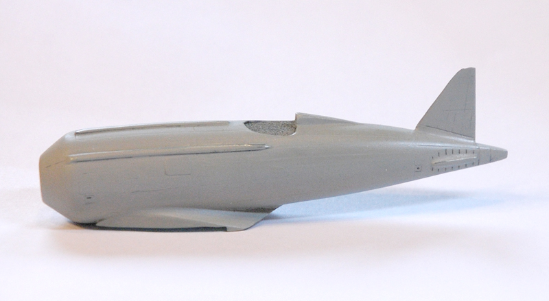

Message par moi le Lun 12 Sep 2016 - 12:10
Petits travaux du week-end:
Donc l'aile est collée. un peu de ponçage dessous, mais rien de bien méchant.
Le collage des jambes de train n'est pas trop problématique. Tel quel les ajustements sont un peu justes. Il faut poncer un peu la surface d'emboitement des pantalons en profondeur et en largeur. Collage en s'assurant la verticale. Il restera un peu de ponçage, masticage à la jonction avec le bord d'attaque de l'aile. Ponçage délicat à cause des deux nervures de l'aile qui partent de ce point.
Les profondeurs sont très fines. Je perce à 0.3 pour coller des tenons de renfort. Un coup de mastic pour parfaire le joint supérieur. Malgré tout il n'y a pas une grande surface de collage, il faudra faire attention aux chocs.
Les masques des hublots ont été retirés et les vitrages polis à nouveau.
La mauvaise surprise du jour c'est la dérive qui est voilée.C'est vraiment flagrant maintenant qu'il tient sur ses roues avec les profondeurs bien parallèles au sol:
La solution est de donner un coup de scie dans la base de la dérive, sans la découper entièrement, la redresser et recoller à la cyano dans la découpe.
Présentation du moteur... De ce coté tout va bien.
A venir les dernières bricoles extérieures à colles, une nouvelle couche d'appret pour chasser les dernières pétouilles, lustrage, et si tout va bien, peinture de l'alu.
