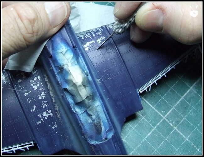

Message par angus le Lun 5 Sep 2016 - 22:57
si c'est pour écailler et faire ressortir l'alu, peind en Humbrol 11, laisse très bien sècher, puis le camo, puis gratte avec une lame arrondie. Je fais comme ça même en faisant le camo à l'aéro

Message par Hugh2000 le Jeu 8 Sep 2016 - 22:45
Oui c'est pour ça angus. Je vais essayer voir si j'obtiens le résultat que je veux
Hugh2000
Hugh2000
Nombre de messages : 394
Age : 16
Localisation : Salon
Date d'inscription : 07/07/2015
Points : 1915
Re: la laque
Message par angus le Jeu 8 Sep 2016 - 22:56
Yep, c'est ce que je fais, plutôt facile. Le plus dur est de pas trop en faire

Message par Hugh2000 le Ven 9 Sep 2016 - 23:46
Angus tu as dis que tu utilises une lame arrondie mais tu as un scalpel sur la photo... La lame est usée?

Message par angus le Ven 9 Sep 2016 - 23:48
oui un scalpel, effectivement. Tu as des tonnes de forme de lame

Message par Hugh2000 le Mer 14 Sep 2016 - 11:14
Angus, pour ta technique, le camouflage est totalement sec ou pas?
Hugh2000
Hugh2000
Age : 16
Points : 1915
Re: la laque
Message par angus le Mer 14 Sep 2016 - 12:23
ah oui, il faut que ça s'écaille
