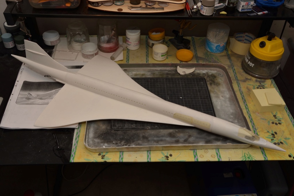

La suite. L'intégralité du fuselage a été assemblé et une fois encore, il faut jouer du mastic, de la cyano et du papier de verre gros grain... Pas une seule jonction n'a échappé au mastic.:
Concorde [Heller - 1/72] Image113
Exemple de zone à problème, le pied de dérive. J'ai dû coller un morceau de carte plastique fine pour combler une marche importante:
Concorde [Heller - 1/72] Image213
Le résultat après traitement:
Concorde [Heller - 1/72] Image511
J'en parlais plus haut, les crevasses au niveau du nez. Là aussi c'est traité. Reste à reprendre la gravure:
Concorde [Heller - 1/72] Image412
Enfin, histoire de faire autre chose que du ponçage, j'ai assemblé la voilure. Ca passe un peu mieux, de la colle suffit presque pour combler les interstices:
Concorde [Heller - 1/72] Image313
Maintenant, reste les joints du fuselage à finir (partie supérieure derrière le cockpit, pointe caudale) et on s'occupera de ceux des ailes... J'ai pas encore fini Concorde [Heller - 1/72] Soif071

Message par titelouze le Lun 12 Sep 2016 - 22:38
Salut !
vaindiou le javelot !!!! Shocked Shocked Shocked
on a pas l'habitude de voir juste le fuselage comme ça, c'est impressionnant !!
Encore un superbe travail sur une "grosse bestiole" ! :thumleft:

Message par Blackjack le Dim 20 Nov 2016 - 18:16
COORDO a écrit:Hein que c'est quelque chose cette maquette !!! J'y ai  passé tellement de temps ...... J'ai refait beaucoup de choses dessus ...... Une erreur grossière de la maquette visible ... les hublots !  Si l'on reportait la maquette à l'échelle 1 , cela ferait des hublots de 747 alors que ceux de l'avion ne faisaient que 10cms env
Oui, je m'en suis rendu compte en allant (re)voir le vrai au Bourget il y a quelques temps. Et en effet ça saute aux yeux ! Mais pour le coup ça restera comme ça. Par contre j'en ai profité pour me faire un p'tit walkaround Concorde [Heller - 1/72] Demon111
La suite. Pas grand chose à montrer, pour cause de coup de flemme ces derniers temps. J'ai terminé en partie le travail de la verrière.
Les montants du parebrise ont été peints dans la couleur du cockpit, puis en blanc. La plaque fabriquée en scratch a reçu une couche de noir. Le tout au pinceau:
Concorde [Heller - 1/72] Image110
Concorde [Heller - 1/72] Image210
Concorde [Heller - 1/72] Image310
Puis la verrière supersonique a été teintée par l'intérieur avec du Smoke XF-19 Tamiya. Les montants sur sa partie basse ont été peints en noir (intérieur). A noter qu'il a fallu boucher les trous destinés au mécanisme du nez. Puis elle a été collée. Le résultat est pas trop mal:
Concorde [Heller - 1/72] Image410
Concorde [Heller - 1/72] Image510
A suivre.
