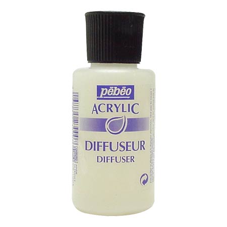

Les peintures Aeromaster (qui ne sont plus produites je crois) sont (étaient) fabriquées par Pactra. La formulation de ces peintures conduit à une difficulté de passage dans la buse de l'aéro, lorsque je les avais utilisées j'avais dilué à l'eau distillée en ajoutant un produit de chez Pépéo: quelques gouttes dans le godet du diffuseur acrylique.

et merci infiniment pour cette piste ! Je vais essayer de trouver ce produit et faire des tests.
