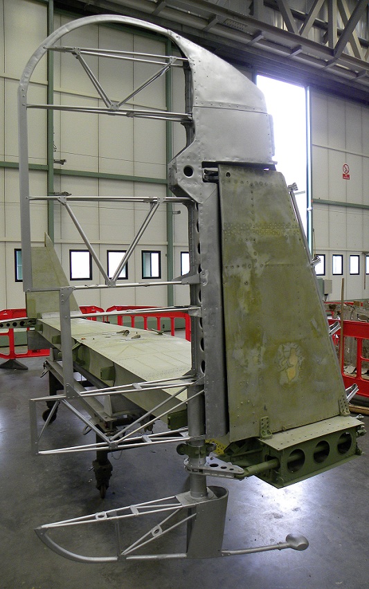

Comme d'habitude je ne suis pas mis au courant des mises à jour alors j'arrive avec du retard.
Il ne faut pas tirer de conclusions hatives sur les photos de l'avion restauré.
Un entoilage ça se détend avec le temps et les efforts aérodynamiques. Sur une machine neuve, qui plus est de musée l'entoilage reste tendu. Une machine opérationnelle aura un entoilage plus marqué.
Les ailerons sont entoilés, c'est indéniable. L'importance des creux qu'il forme est à ta discrétion.
Par contre la représentation faite sur le kit est certainement trop marquée. Ca sera à atténuer.
Pour les masselottes du gouvernail ( et pas de la dérive, qui est la partie verticale fixe) je ne sais pas trop à quoi ils servent. Normalement les masselottes d'équilibrage sont placées au devant de l'axe de la gouverne afin d'amortir les flottements
Il doit s'agir plutôt de la commande du compensateur, qui n'est pas relié au gouvernail, et dont le compensateur a été recouvert de l'entoilage... Donc c'est peut être une erreur de la restauration Mr. Green
Tiens, ici on a le gouvernail désentoilé:
On voit la structure typique pour recevoir l'entoilage, l'emplacement du compensateur sur le bord de fuite; la tige et le bras de manœuvre au niveau du plan horizontal, et la masselotte d'équilibrage tout en dessous, qui est bien en avant de l'élément mobile.
Le problème de désalignement des gravure est récurrent, même sur des kits en injecté. On réalise le truc quand on veut les séparer. Pour les profondeurs la solution est de faire la découpe en suivant la gravure supérieure, celle qui se verra.
Dans ton cas il faudra reboucher et reponcer. De toutes façons les liaisons partie fixe - mobile sont souvent trop larges et arrondies pour être belles.
L'axe de pivot de la gouverne est situé sur la grande longueur. La corne en avant de l'axe est là pour alléger les efforts de manoeuvre.

Bonjour à toi et un immense merci !
Je ne sais pas où tu as trouvé cette photo mais c'est exactement ce que je recherchais !
L'axe de rotation correspond à ce que je pensais : c'est déjà ça !
Par contre, je vois que la "tête" de gouvernail est plus haute que ce que j'ai réalisé en me fiant à la gravure du kit. Heureusement que je le vois maintenant car j'ai commencé à découper le deuxième   . Je vais reprendre ça !
Concernant les masselottes, je pense, comme toi, qu'il s'agit d'une erreur de restauration et qu'il convient, en fait, de faire figurer un élément de commande du compensateur.
Pour les marques d'entoilage, je vais juste les marquer légèrement (après mise en place de caches) en passant plusieurs couches de peinture (ou d'apprêt) avant la peinture définitive.
Ta photo me permet également de lever un doute sur le prolongement du gouvernail sous l'aileron. Je n'arrivais pas à trouver d'illustration mais ça me paraissait évident !

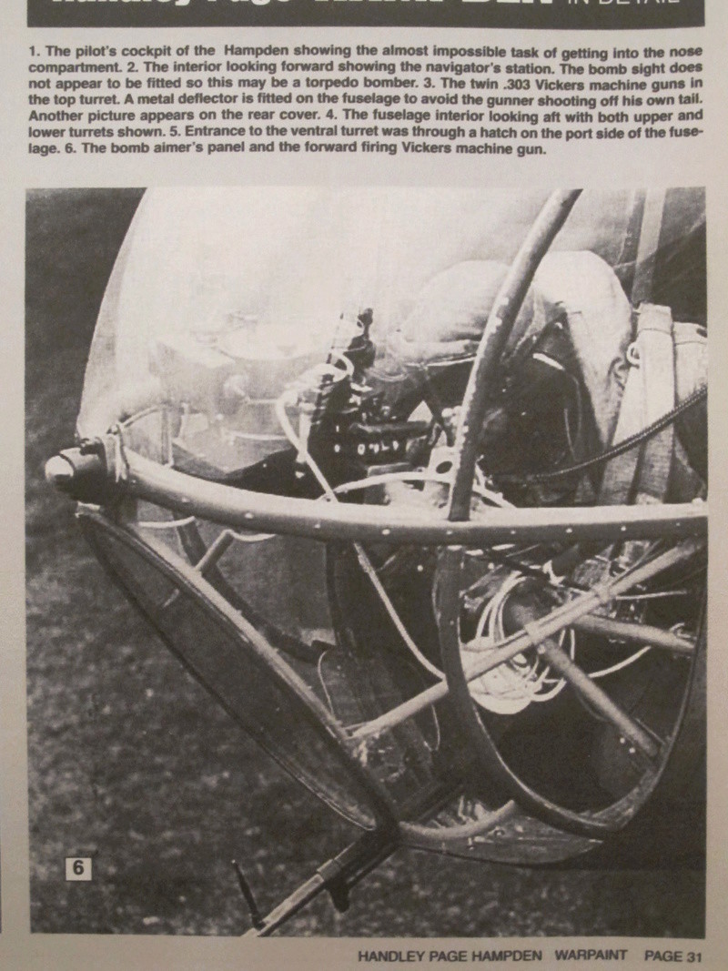

Le siège est très certainement fixé au couple placé derrière. Dans un avion de cette époque les éléments "forts" sur lesquels on peut se fixer sont les couples, ou les longerons. Le plancher si il est présent est souvent un élément léger ajouté pour le confort du pilote ou si les membres d'équipage doivent se déplacer.
Les F4U, Tempest ou Lysander par exemple n'ont que des goulottes pour les talons, rien d'autre. Imagine la solitude du pilote qui laisse tombe sa carte de navigation au fond du fuselage...
Tiens je suis tombé sur ces deux sites intéressants:
Rénovation d'un Hampden
http://forum.largescalemodeller.com/topic/301-hp-hampden-information/
Et là vue de l'intérieur depuis la soute à bombe:
http://www.warbirdsandairshows.com/Museums%20of%20Pacific%20Northwest/Canadian%20Museum%20of%20Flight.htm
On voit le siège pilote de l'arrière accroché au couple et suspendu au dessus de la soute.

Génial !
Un grand merci à toi !
Je passe pourtant pas mal de temps à rechercher des photos sur internet mais je n'ai pas encore trouvé ces sites.
Le second montre des photos du Hampden en restauration, au Canada je crois, mais avec les réserves à observer au sujet des masselottes qui n'ont rien à faire.
ça confirme ce que j'avais pu imaginer, à savoir que le siège du pilote repose sur des longerons. Je dispose de plusieurs sièges en rabiot dont un issu d'un kit de B25 et qui devrait faire l'affaire avec un minimum de modifications. Celles-ci se limitant à la reproduction du coussin du dossier (va falloir que je m'équipe en milliput !).
