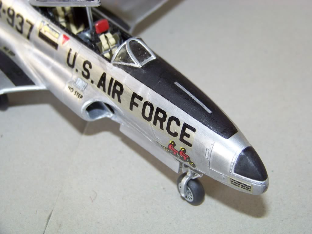

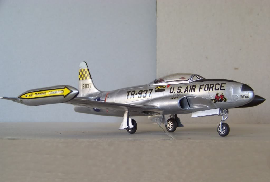

Message par Jicéhem le Mer 14 Sep 2016 - 0:01
froggySeven a écrit:C'est quoi cette histoire de polissage à la poudre d'aluminium ?
En plus des peintures "alu" on trouve des poudres métalliques à inclure dans les vernis par polissage. Pour l'alu, c'est du véritable métal pulvérisé, tout comme pour le cuivre, le bronze, etc. Perso, j'utilise la poudre CMK, la poudre SNJ n'existant plus... Cela a démarré au début des années 1970, peut-être même fin des années 1960 avec Max Abt qui a proposé ce système mais uniquement avec du vernis transparent assez délicat à passer régulièrement. Tout de suite j'ai utilisé sa poudre, qui était merveilleuse (j'en ai encore un peu !) sur la peinture "alu" No. 11 de Humbrol qui, à l'époque, était plus mate et beaucoup moins chargée en vernis. Maintenant, c'est avec la Metalcote "Polished Aluminium" la plus fine de la gamme. La version mate est moins fine. Bien sûr, le polissage à l'aide de coton à polir, demande un peu d'huile de coude et il est conseillé de porter des gants pour éviter les marques de doigt. Cet alu peut, ensuite, être kliré, ce qui ne lui enlève pas son éclat, mais permet la pose des décals sans problème. Tous mes avions "alu" sur le forum, à l'exception d'un seul (Rub n' Buff) sont finis de cette manière.
Voici mon premier modèle en peinture alu polie à la poudre Abt. Depuis quarante-deux ans, le fini obtenu n'a pas bougé ; seules les décalcomanies ont légèrement jauni...
Un autre assez impressionnant, avec le reflet du ciel et du sol dans le métal :
