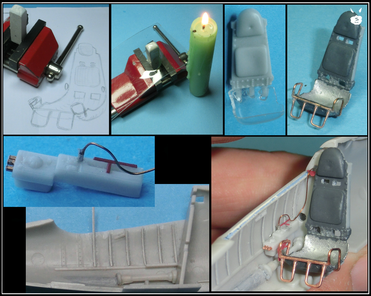

Donc j'ai taillé dans un bout de plastique l'assise du siège, puis thermoformage.
Pour ceux qui n'en ont jamais fait, c'est simple:
  • Une feuille d'acétate transparente (par exemple couvercle d'emballage alimentaire, style pot de jokey)
  • on en découpe un bout qu'on passe au dessus de la flamme d'une bougie en tournant pour que la flamme ne soit jamais au même endroit
  • vous aler voir que le plastique devient complètement mou
  • là rapidement vous le plaquez sur le poinçon, et évidemment pour que ça colle bien à la forme vous vous brulez les doigts
Ensuite découpage au scalpel, collage
Les armatures sont fait en fil téléphonique
Le boitier à droite qui est déjà pas mal est agrémenté de:
  • 3 boutons rond à son avant
  • Un cache plastique derrire tous les boutons
  • un fil avec sa prise: Percer, coller un bout de fil en étain, percer en son centre au foret de 0.2 et ficher dedans un fil de fil électrique commun
Les montants internes sont fait en carte plastique découpée (intercallaires d'organizer)
Et un premier essai de montage, avec le début du travail sur l'arrière du siège. Le siège fait cracra pour l'instant mais après peinture et patine ça va le faire
Le système d'ouverture de la verrière est faux, faut que je reprenne ça

Salut !
Joli le baquet !!
L'armature est super bien faite !! t'as collé à la cyano ?? on dirait presque que c'est soudé !
Nombre de messages : 6410
Re: 1:48 - He 162 Salamander - Dragon old style
Message par angus le Lun 3 Oct 2016 - 7:19
oui cyano. J'aimerai bien connaitre une technique de soudure qui permettrait de souder d'aussi petits trucs d'ailleurs
angus
Nombre de messages : 9819
Localisation : Toulouse cong
Points : 8769
http://r1cmaf.free.fr
Message par titelouze le Lun 3 Oct 2016 - 7:34
Ben sur le principe c'est simple : soudure à l'étain.
T'étames ton cuivre avant de le mettre en forme ; pis t'as juste à chauffer un peu quand les pièces sont en contact, et hop ! c'est soudé.
le truc c'est d'avoir une panne bien fine, et de la poser mais pas à l'endroit de la jonction des 2 pièces, tu me suis ?
si t'as un vieux fer d'electronicien, ça peut le faire.

Message par Papy Greg le Lun 3 Oct 2016 - 8:41
Pour faire des soudures fines, il faut commencer par immobiliser les pièces en position.
Mettre de la soudure liquide à la jonction des deux pièces et chauffer avec une panne fine.
Sur de très petites pièces comme ici un fer de 25 W peut suffire.
Tu peux confirmer la soudure avec une goutte de soudure normale.
J'utilise de la soudure électronique Diamètre 1mm.
Nombre de messages : 3794
Points : 10615
Message par angus le Lun 3 Oct 2016 - 9:28
le souci ces que là je n'ai trouvé le positionement que sur le siège donc soudure impossible

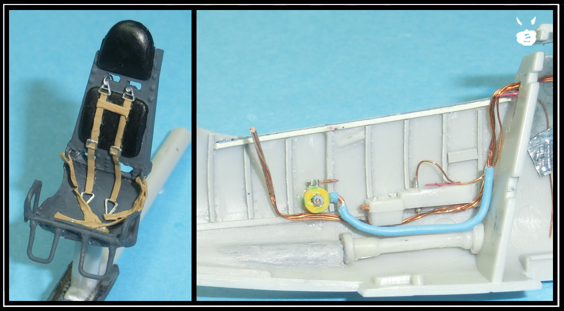

Petit travail du soir, je vais faire que ça ce soir.
Ce n'est pas la première fois que je suis déçu par un kit photodécoupe Edouard, en l'occurence le brêlage c'est n'importe quoi, il n'y a pas ces gros morceaux triangulaires de tissus sous les boucles (pourtant très typique des brêlages Luftwaffe WWII), et les points d'acccrochage indiqués sur la notice sont faux.
Donc:
On cannibalise les sangles Edouard pour ne garder que les boucles
Avec du scotch alu et de la patience, on refait un brêlage qui ressemble à la réalité
Ensuite on le passe délicatement dans les anneaux scratchés

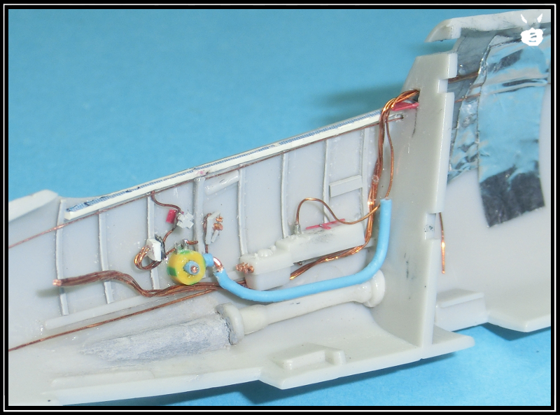

Ca continue doucement.
Le siège est peind. Pour la première fois je suis content de ma peinture. Avec une petite patine ça va être sympa.
Le flanc gauche se remplie.
  • J'ai rajouté le faisceau électrique qui part de l'arrière et arrivera derrière le tableau de bord
  • Et là je suis sur ce que je présume être le système air, puisque le tuyau arire à l'arrière droite du pilote
Heureusement que le tableau de bord Edouard est bon, le reste ne vaut pas grand chose

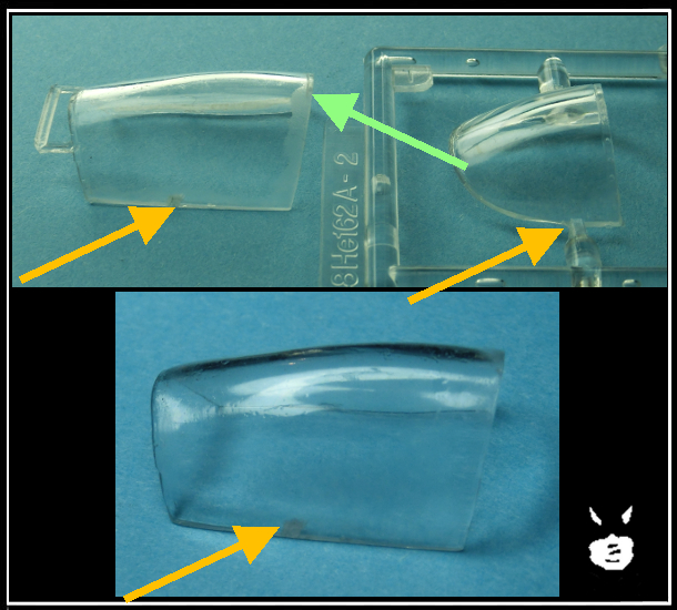

Petit souci de verrière, qui présente 3 défauts:
1-le système d'accrochage de la verrière à l'arrière est complètement faux, bien trop large.
Regardez cette photo du site http://memorial.flight.free.fr/gallery/he162 et comparez avec l'image du bas. De même, les fentes dans le fuselage sont horizontales alors qu'elles devraient être verticales, elle risque pas de s'ouvrir
2- Flèche verte: comme sur toutes les maquettes, le moulage de la verrière fait apparaitre une surépaisseur sur l'extérieur figurant les montants à peindre. Sauf qu'il n'y a pas de montant à peindre sur le He162. Voir la photo précédents, une feuille d'acétate était en fait vissée sur la structure. Donc grattage/ponçage
3- plus embêtant: flèche orange, le système de moulage laisse une trace qui même après ponçage/klirage ne part pas.
On ne peut décemment laisser une maquette avec un détail aussi moche, donc thermoformage à faire.
Je vais Thermoformer, puis découper la verrière d'origine pour ne garder que les montants, et coller la feuille thermoformée dessus. Va falloir y aller doucement pour que ça ne casse pas.
Bien sur j'ai viré les montants de fermeture à refaire à la bonne place

Message par basket le Ven 7 Oct 2016 - 0:02
fromzeubox .... ... décidement , ton salamender me fait tourner la tête.
Avant de thermoformer , je tenterais quand même un coup de résine Soliq dans le trou de la verrière .
Super taf ....

Message par Jicéhem le Ven 7 Oct 2016 - 0:11
angus a écrit:2- Flèche verte: comme sur toutes les maquettes, le moulage de la verrière fait apparaitre une suréâisseur sur l'extérieur figurant les montants à peindre. ]
Finalement, c'est peut-être mieux ainsi, car sur la maquette Trimaster originale, s'il n'y a pas de surépaisseur, en revanche il y a une ligne en creux qui délimite le montant. Cette ligne est impossible à enlever... Tamiya a fait de même, hélas !
Attention : si tu "thermo-forme" la verrière, il faudra représenter à gauche, la petite trappe ronde d'aération.

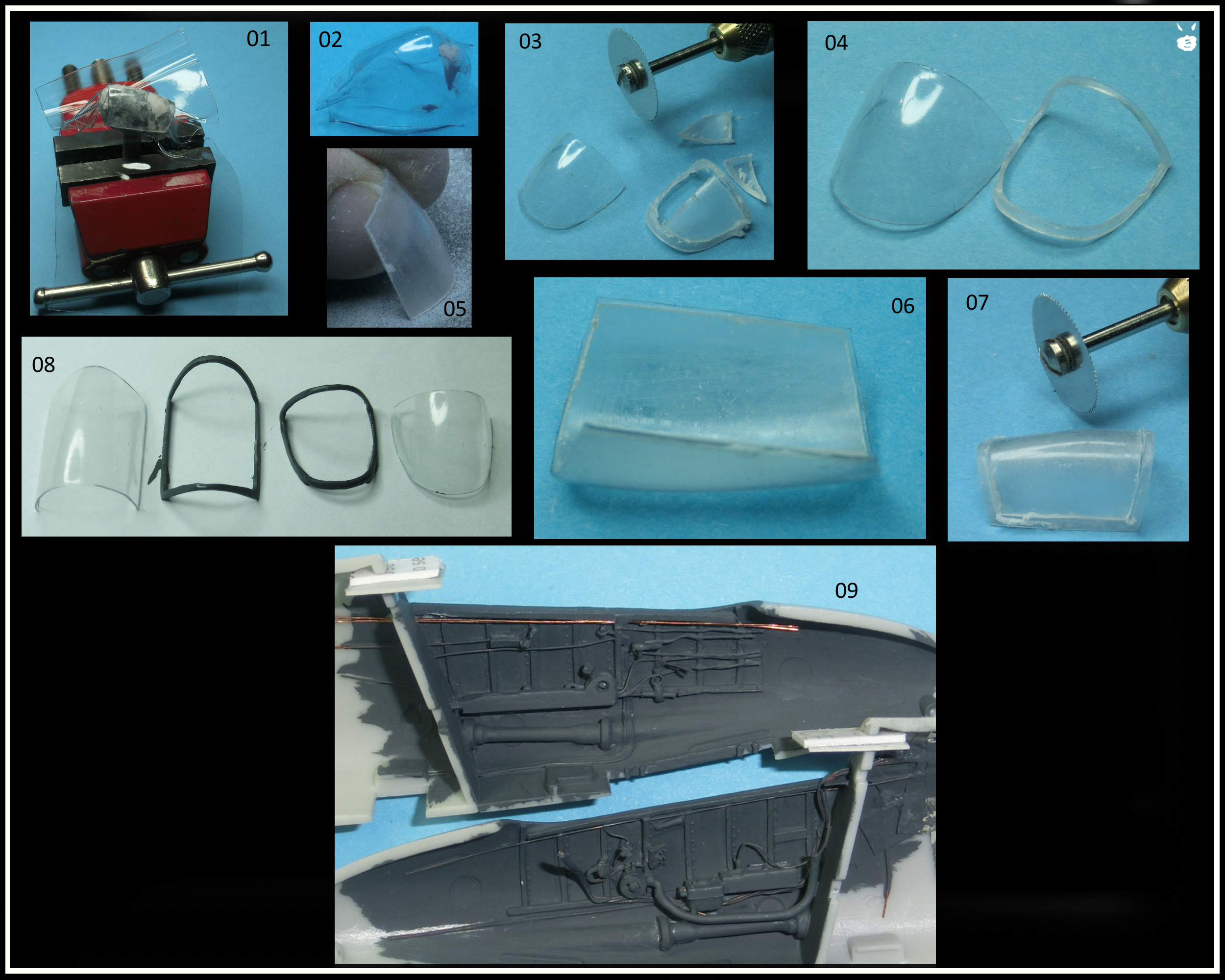

Message par angus le Sam 8 Oct 2016 - 0:26
Et hop, le travail délicat mais classique pour refaire une canopy correcte et bien claire a avancé
1- Thermoformage: classique
  • un bout d'emballage alimentaire passé au dessus d'une bougie
  • j'ai mis dans les pièces d'origine de la colle bicomposant qui trainait dans mon garage avec un bout de bois dedans
  • c'est tenu dans un petit étau
  • ensuite on applique la feuille d'acétate dessus. Pour chaque pièce il m'a fallu 3 essais avant de réussir.
2- Résultat après une première découpe grossière. Ensuite il faut y aller doucement avec un petit ciseau pointu et une lame de scalpel neuve
3- Avec une mini scie circiulaire on découpe calmement, puis on affine avec une mini meule. Attention c'est sans retour possible, si on fouarre ensuite, c'est le poinçon de thermoformage qui vient d'être détruit.
4- Résultat après affinage
5- Une fois la partie mobile thermoformée, je raccourcie les bords en ponçant à champ. En effet, si vous regardez la photo précédente, vous verrez que la partie transparente était un peu plus grande que les montants
6- le résultat
7- et re-découpe
8- montants intérieurs peinds, ça sèche. Faudra pas se rater pour le collage, le truc tenir en place les montants d'un coté avec de petits bouts de scotch, de l'autre déposer de la super glue gel avec ne pointe d'aiguille. Une fois sec même chose de l'autre coté.
9- Bouchage des rainures censé tenir la verrière, il faudra les faire plus rapproché et verticales.
