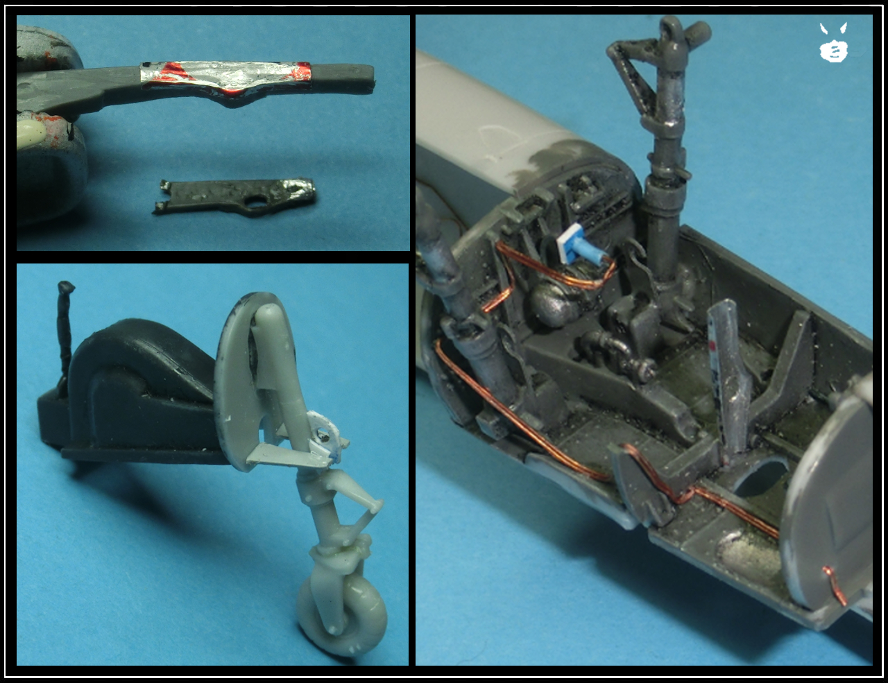

Le puits de train principal avance.
Il faut faire quelques ajustements à blanc pour vérifier le montage bien en ligne.
Donc les 4 amortisseurs avec leur ressorts, à l'oeil ça fait régulier
Flèche verte: je n'ai pas utilisé la pièce Eduard mais percé
Flèche orange: j'ai rajouté les bords tombés de la tole trop plate du kit en scotchalu
1:48 - He 162 Salamander - Dragon old style - Page 4 He162-15

Message par Papy Greg Dim 9 Oct 2016 - 8:14
Quel travail, à chaque fois je prends une leçon.

Salut Angus
Impec ton boulot sur la canopée !! 1:48 - He 162 Salamander - Dragon old style - Page 4 10375203
C'est le genre de truc trop couillu pour moi ça, un p'tit spasme et crac !!
Chapeau, t'es précis et méticuleux
tes amortos sont nickels !! grâce à ta super astuce !!

Message par goose1977 Dim 9 Oct 2016 - 8:56
superbe boulot les ressorts ressortent super bien 1:48 - He 162 Salamander - Dragon old style - Page 4 Super021

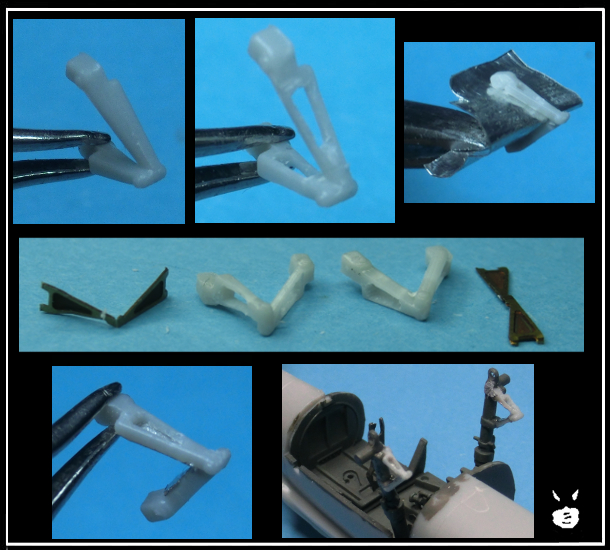

Message par angus Dim 9 Oct 2016 - 21:16
Encore le genre de petit détail qui prend quelques heures, les triangles de suspention
en haut à gauche: la pièce du kit
en haut au milieu: on perce, on gratte délicatement pour creuser
en haut à droite: scotch alu pour boucher le fond, à découper avec une lame de scalpel en bon état
au milieu: comparaison avec les pièces Edouard, désespérément plate
en bas: tout ça pour ça, mais à la fin cette somme de petits détails ça fait plus véridique
1:48 - He 162 Salamander - Dragon old style - Page 4 He162-16

Message par goose1977 Dim 9 Oct 2016 - 21:21

Message par titelouze Dim 9 Oct 2016 - 22:32
Tiens ?
Je les aurai laissés ouverts, les triangles... scratch
Nombre de messages : 8674
Points : 21085
1:48 - He 162 Salamander - Dragon old style - Page 4 Left_bar_bleue37/4461:48 - He 162 Salamander - Dragon old style - Page 4 Empty_bar_bleue  (37/446)
1:48 - He 162 Salamander - Dragon old style - Page 4 Empty Re: 1:48 - He 162 Salamander - Dragon old style
Message par angus Dim 9 Oct 2016 - 22:38
nan nan, source http://memorial.flight.free.fr/He162photod12.html#front

Message par titelouze Dim 9 Oct 2016 - 22:42
Ah ben voilà, j'étais en train de chercher.....
T'as tout bon !! 1:48 - He 162 Salamander - Dragon old style - Page 4 10375203 1:48 - He 162 Salamander - Dragon old style - Page 4 10375203

Message par angus Jeu 13 Oct 2016 - 23:10
Petits avancements qui prennent du temps
Finalement la pièce en photodécoupe m'allait pas, trop fragile, j'en ai donc refaite comme dans la réalité, j'ai taillé un poinçon puis avec un emballage de canettej'ai formé la tole
J'ai aussi commencé à tirer les cables
Pour le train avant, très peu de choses visibles au final
1:48 - He 162 Salamander - Dragon old style - Page 4 He162-18

Message par titelouze Ven 14 Oct 2016 - 0:58
câblage méticuleux !! 1:48 - He 162 Salamander - Dragon old style - Page 4 10375203
Chronophage ces p'tits trucs finalement.
Toi qui connais le bestiau par coeur maintenant ;elle sert à quoi cette pièce étrange que t'as refaite ??

Message par angus Ven 14 Oct 2016 - 7:51
c'est juste un renfort de structure. .e souci c'est qu'il faut la placer assez tot, il y a des cables et tuyaux qui passent au travers
